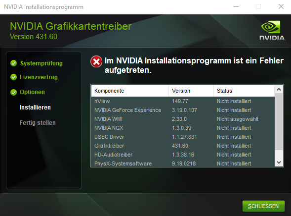

ich habe nun schon seit einem Jahr die 1050ti.
Ich konnte bisher immer ohne Probleme Treiber installieren oder updaten.
Nun kommt immer ein Fehler im Installationsprogramm.
Egal ob:
in GeForce Experience
Manuell Treiber von Nvidia geladen
Treiber mit DDU deinstalliert

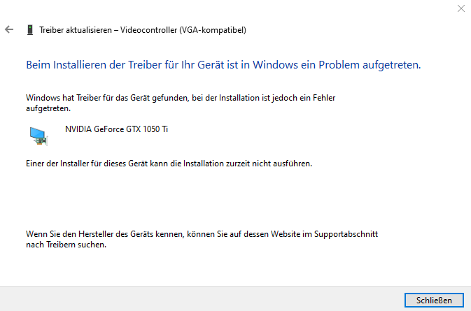

Nachdem ich die Treiber deinstalliert habe, geht das installieren weder über Windows Update, noch über Nvidia.
Das Problem trat plötzlich auf, ohne irgendeine Änderung. Die Grafikkarte wird immer noch korrekt erkannt.
Was kann ich noch versuchen?

Alle, im Startpost aufgeführten Schritte sind die Schritte, die ich durchgeführt habe.
Welche Treiberversion? Schmeiß mal Geforce Experience raus und installieren einen älteren GK-Treiber, wo Du weißt, das es damit funktioniert hat. Ansonsten die Karte mal in einen anderen Rechner einbauen, um auszuschließen, daß diese Karte selbst das Problem ist.
Ich hatte ein Windows Update.
Komplett unabhängig vom Grafikkartentreiber.
Hab's installiert, PC fährt hoch: Alles wie vorher. Windows PnP Treiber ist installiert und Nvidia Instalation läuft gerade.. Lag wohl am Windows Update, dass das installieren nicht ging. Danke euch trotzdem!
