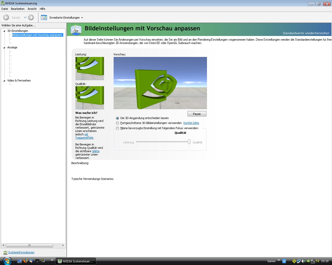

Habe ein Problem mit dem Treibermenü im forceware Treiber.
Es fehlen sämtliche Einstellungsmöglichkeiten.
Habe bereits probiert den treiber zu deinstallieren und neu zu installieren...ohne Erfolg...
Von nvidia gibt es wohl keinen Support...habe es versucht.
Also, mein Treibermenü sieht derzeit so aus:
Kann jemand helfen..?

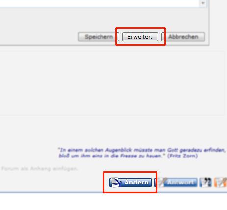

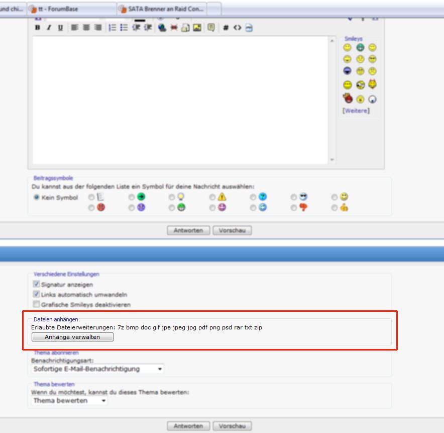

Klicke unten rechts in deinem Beitrag auf Ändern und dann Erweitert, dann kannst du unter der Textbox deine Anhänge (Bilder) hochladen.
Falls deine Dateigröße 300 KB übersteigt, speichere das Bild als JPG und komprimiere es ggf. falls.

So...hier nun der Screenshot zum Treibermenü...
Bitte um Hilfe...

Hatte mal ein ähnliches problem! Hast du ev. ntune drauf? Deinstallier das mal..bei mir halfs!
Ja hatte ich mal drauf...habe ich aber schon lange wieder deinstalliert...
Hat jemand noch eine Idee?
Sind die Menupunkte wirklich alle nicht da, oder einfach nur Darstellungsfehler und "unsichtbar" ? Erscheinen sie, wenn du einfach mal "blind" in die Leeren Zeilen klickst ? So ein Problem hatte ich bein nHancer mal. Lange her
Alternativ vielleicht einmal den DriverSweeper verwenden (Option Nvidia Display). Vielleicht sind alte,verwaiste Registryeinträge dafür verantwortlich.
http://www.guru3d.com/index.php?page=driversweeper
- abgesicherten Modus booten
- Treiber deinstallieren
- NICHT neustarten
- Driversweeper ausführen (Option : NVidia Display)
- neustarten
- Treiber nochmal frisch installieren
ja wenn ich blind auf die einzelnen zeilen klicke erscheinen kurz die menüpunkte.
was hast du damals gemacht um das problem zu beheben?
Genau das, was ich oben beschrieben habe, und den neuesten Treiber installiert
(zur Zeit ist das der 169.09 Beta, falls du dich daran wagst) :)

Hi,
genau dasselbe Problem hatte ich als ich so ein Vista Converter installiert hab. Der verpasst dann XP ein Aussehen wie Vista. Hast du vielleicht soetwas drauf?
