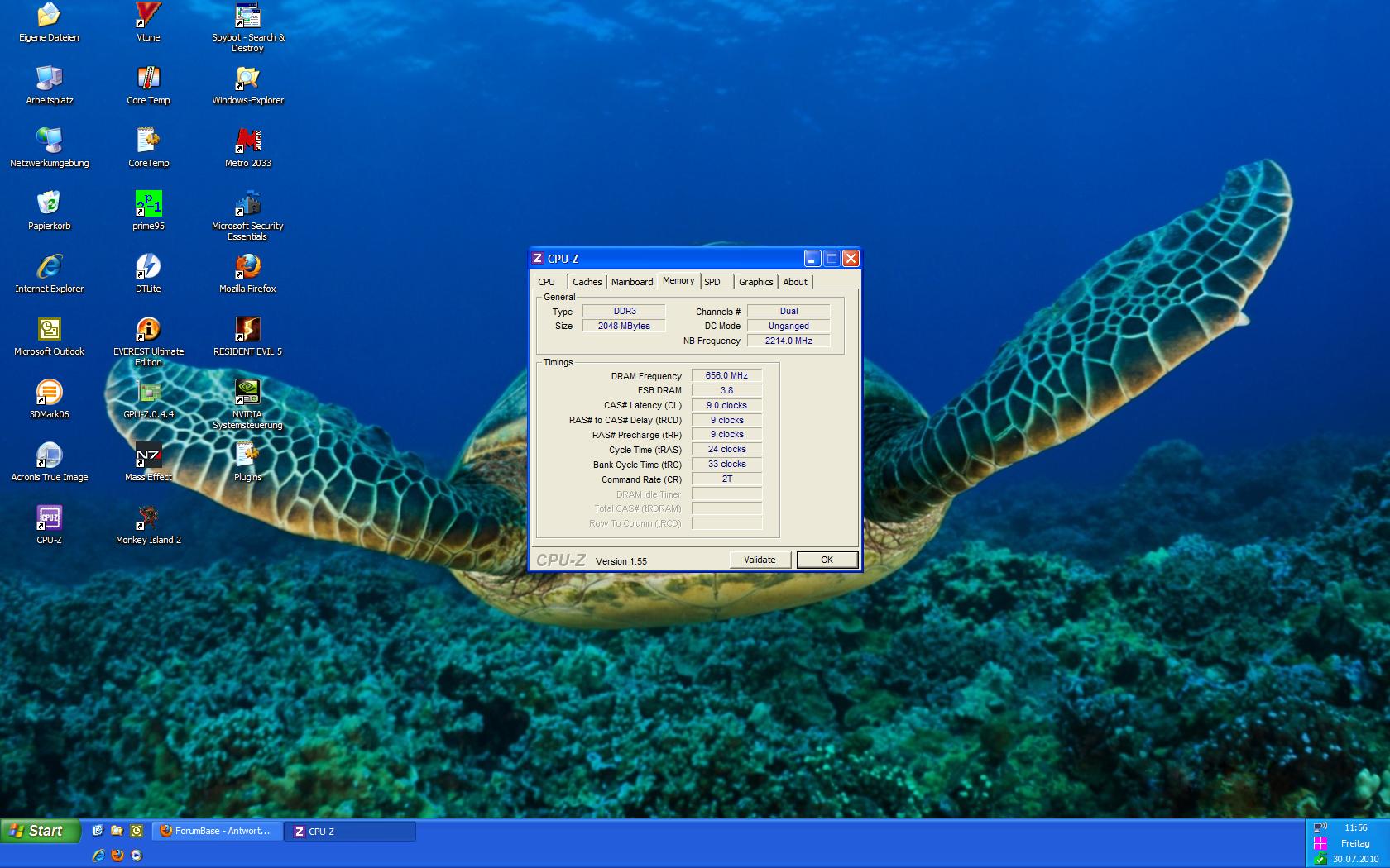

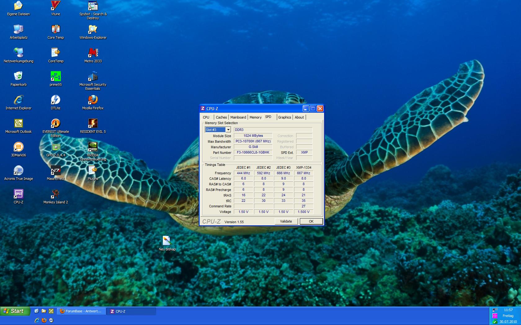

habe sie aber per hand auf cl9 eingestellt nach jedec3, es gibt auch ein xmp das cl8 ist welches ich aber nicht nutze.
speicher läuft auf 656 also 10 unter jedec3 und auf 2t.

schau mal hier im Forum bei den Arbeitsspeicher-Themen, dort gibt es mehrere Threads, wo Leute Probleme mit den CL9-Einstellungen bei AMD-Chipsätzen hatten. Deshalb würde ich mal auf CL8 stellen und evtl die Spannung minimal anheben und sehen, ob es damit stabil läuft.
Gruß
9pinking
Hallo
Also auf cl8 gibts dasselbe problem.

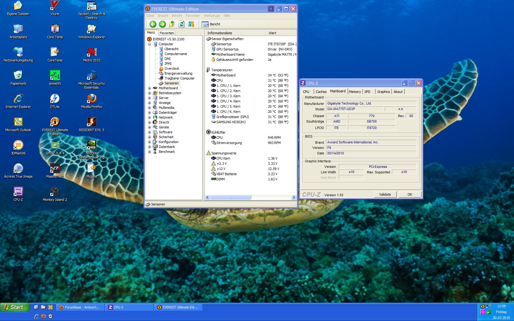

die nb spannung ist bei 1,15V (also +0,05) und der speicher bei 1,62V.
eigentlich soll er bei 1,5V laufen aber das kann mein board garnicht^^, 1,6V sind min.
bei prime hab ich keine probs auch über std.
hab mal die blider angehängt.
mfg

Probiere folgende RAM-Einstellungen aus (fest einstellen, nicht auf AUTO lassen):
Timings: 8-8-8-24-32
Command Rate: 2T
Spannung: 1,65V (vermutlich geht aber nur 1,64V oder 1,66V -> dann 1,64V)
RAM Frequenz: 1333mhz (667mhz).
Gibt es keine Besserung, die RAM-Frequenz testweise auf 1066mhz (533mhz) senken.
