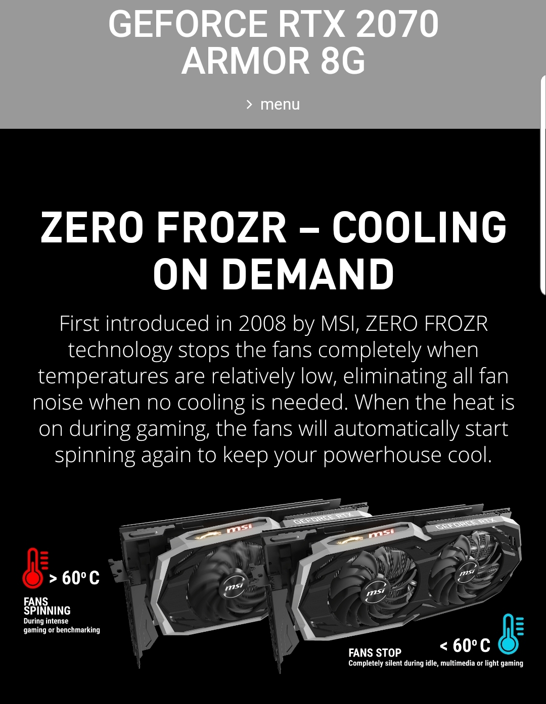

Kann ich irgendwie feststellen ob meine Grafikkarte schaden genommen hat weil die lüfter nicht gelaufen sind?
Ich hab die Kühlpipes angefasst (und konnte dauerhaft mit dem Finger dranbleiben), die waren schon heiß, dann waren die cpus der grafikkarte sicher noch deutlich heißer.
Aktuelle Karten haben Zero Fans, die gehen dann erst ab 60° an.
Auch bei der Grafikkarte gehen die Lüfter erst ab einer bestimmten Temperatur an, das steht aber auch alles auf der MSI Homepage bei der Grafikkarte
Ok deshalb war auf der Graka der Aufkleber "Zero Frozr", hab mich schon gefragt was dad bedeutet. Besten Dank dir :)
