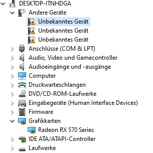

Dies führte zum Treiberproblem im Geräte-Manager "unbekanntes Gerät" (siehe Bild)

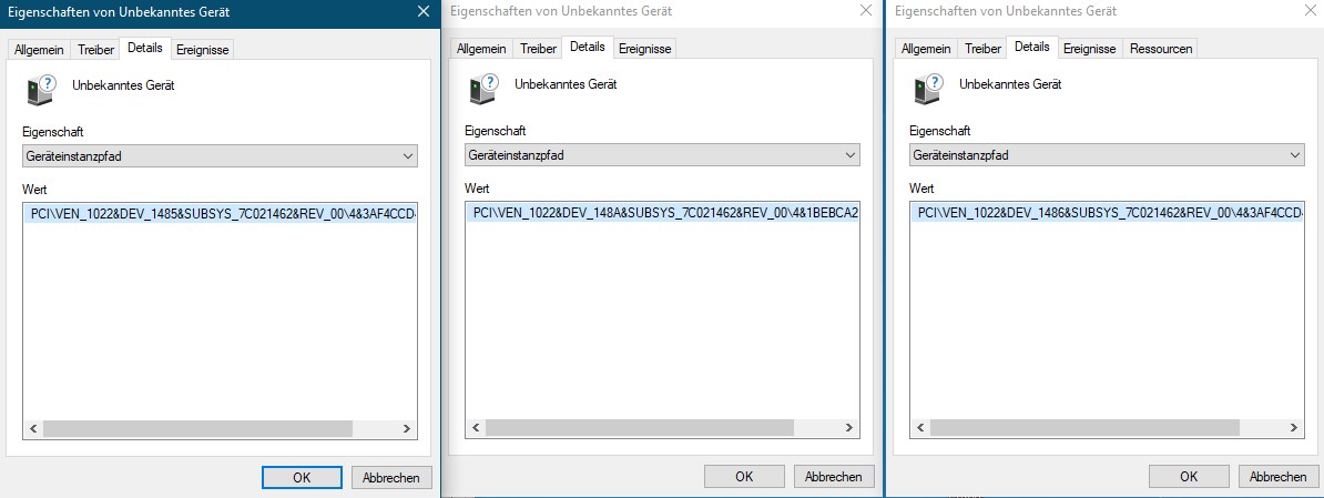

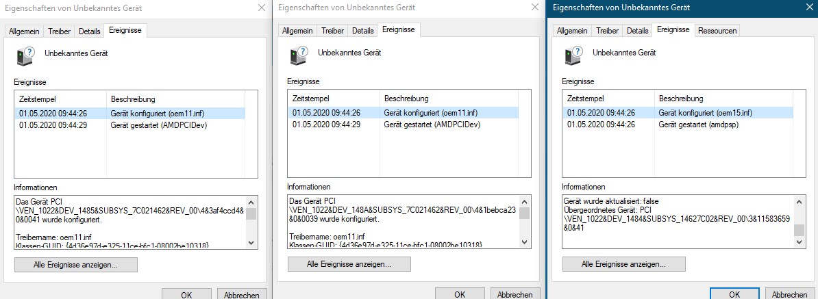

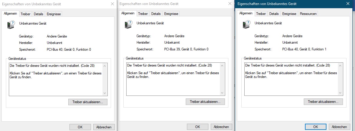

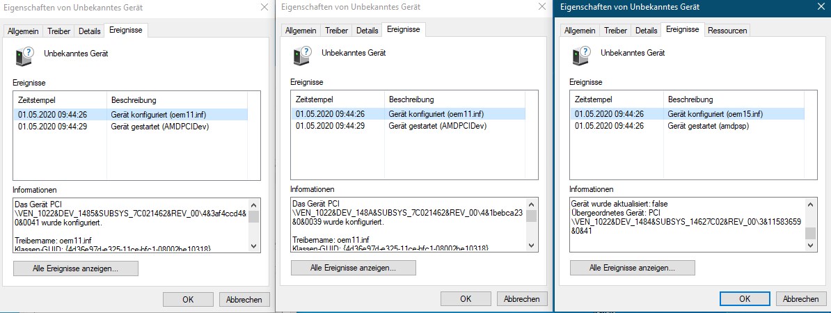

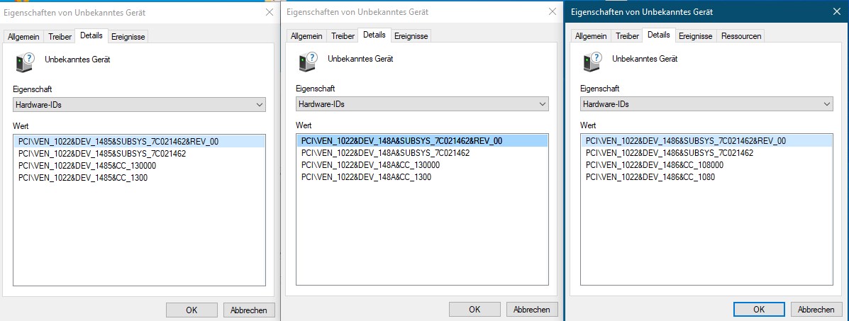

Als Anlage noch weitere Screenshots der drei nicht erkannten Geräte. Wenn es hilft, kann ich noch weitere Screenshots machen.
würd schon helfen mal zum punkt zu kommen und sagen um was für eine grafikkarte es sich handelt ohne gross alles anzuklicken :rolleyes:
Reaktionen: driver222 und Darkscream
Installier mal den Chipsatz treiber vom Board neu
Reaktionen: driver222 und TRIPLE.M
Mir scheint, Du hast die Chipsatztreiber mit deinstalliert, spiel auch da bitte die neuesten auf, denn diese Einträge haben mit der Grafik nichts zu tun!

Die Grafikkarte ist die 8GB Sapphire Radeon RX 570 Pulse Aktiv PCIe 3.0 x16
Wie es aussieht hat es funktioniert.
Habe die Chipsettreiber und auch die anderen aktuellen von der AMD Seite heruntergeladen und neu instaliert.
Der Fehler war dann immer noch da. Im Gerätemanager habe ich dann einzeln bei den "unbekannten Geräten" nach den Treiber gesucht und zwar in den Ordner in welchen ich die Treiber von der AMD Seite gespeichert habe.
Dort wurde dann die Treiber gefunden. Bei zwei wurden etwas mit PCI Treiber angezeigt und bei einem handelte es sich um den Treiber welche im Gerätemanager unter "Sicherheitsgeräte" als "AMD PSP 11.0 Device" angezeigt wird.
