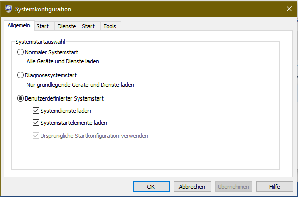

In der Systemkonfiguration war der Haken bei Benutzerdefinierter Systemstart. Hab den Haken jetzt unter Normaler Systemstart gesetzt, Neugestartet und jetzt läuft wieder alles, komisch... aber naja, jetzt läuft er wieder

Naja, irgendwer muss den ja gesetzt haben,
oder eben ein Tool hat das gemacht.
Aufpassen beim rumspielen an den System-Einstellungen.

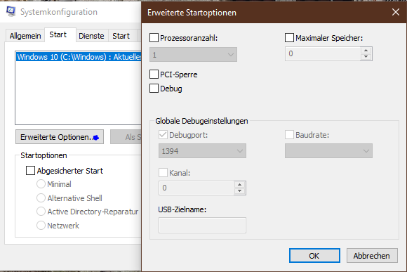

Auch an dieser Stelle dort, unter "Erweiterte Optionen" (Bild),
darf man kein Häkchen setzen bei "Prozessoranzahl",
gar nichts dort verstellen.
