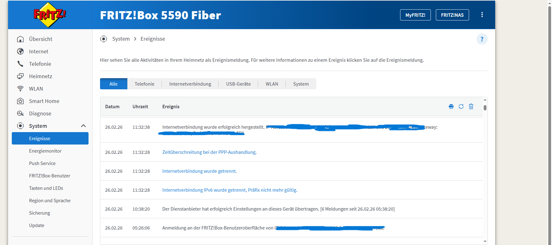

wir nutzen seit ca. 1,5 Jahren eine FB5590 am Glasfaseranschluss von Stiegeler. Bandbreite passt und alles ist soweit fein.
Seit ca. 2 Wochen jedoch haben wir alle 2-3 Tage eine ungeplante Trennung (siehe Eintrag anbei)
Kann man zufällig hieraus ableiten, ob es an der FB oder am Provider liegen kann? Viel Aussagekraft hat dieser Eintrag ja nicht wirklich. Aber vielleicht habt ihr eine Tendenz.......
Störung hab ich mal beim Provider gemeldet: erste Antwort war, sie können nichts feststellen /liegt bestimmt an meiner FB
Danke

Ist das dann immer jene Abfolge, also „Der Internet-Anbieter hat erfolgreich …“? Das könntest Du probeweise abschalten, außer Dein Internet-Anbieter sperrt das ausschalten.

Zeitüberschreitung bei der PPPoE Aushandlung, liegt klar beim ISP.
Dein Gerät sagt quasi, "ich will mich mit den Daten x anmelden, aber die Gegenseite reagiert nicht mehr." Ergo keine Anmeldung, geht es nicht weiter.
Tja hast schon einmal richtig reagiert nämlich beim Anbieter den Support aktivieren. Da kann man jetzt weiter machen, halt leider bisschen rumnerven, bis sie merken das es wirklich ihr Problem ist. Oder ihnen gleich mit dem Verbrauenschutz kommen.
ggf. wenn die Leistung Messbar reduziert ist als im Vertrag angeboten, hast du ja ein Recht darauf das dir zB. die monatliche Leistung wieder zusteht. Muss man aber immer im Einzelfall nochmal prüfen.
leider nicht abschaltbar
Aber es ist immer jene Abfolge, also kurz vorher kommt immer „Der Internet-Anbieter hat erfolgreich …“?
ja - hat ja aber hat ja nun 8 Monate trotzdem funktioniert (Meldung kommt jede Stunde 1x)

der damalige Fehler war ein massiver Bandbreiteneinbruch ab 18Uhr - das ist aktuell nicht der Fall. Aktuell sind es "nur" kurze Trennungen
@norKoeri nein - Zwangstrennung findet täglich zwischen 3Uhr und 4Uhr statt
Ich warte nun mal was Stiegeler meint - zumindest scheint es ja mal wieder an denen zu liegen :) danke für die Hilfe hier
