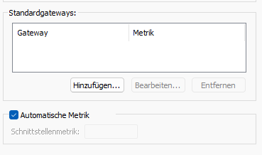

Wäre es nicht möglich, einfach die NW-Einstellungen bei dem W10 manuell einzustellen und dabei das Gateway weg zu lassen? Dann weiß W10 ja nicht mehr an wen es sich wenden muss um "raus" zu kommen.
Reaktionen: JumpingCat und testwurst200
Andere, fixe IPs in der jeweiligen Windows Installation eintragen?
Wenn du komplett kein Internetverkehr mehr haben möchtest - dann trage eine Manuelle IP ein und entferne oder lasse, wie die Posts weiter open geschrieben haben, einfach frei.

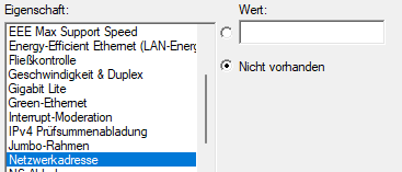

In der Win10 Instanz ne andere MAC Adresse
Locally Administered Address habe ich nicht, nur Netzwerkadresse.
Gibt man hier eine MAC-Adresse ein?
Und wird die nur in Windows abgelegt? Also kann ich in verschiedenen Instanzen unterschiedliche ablegen?

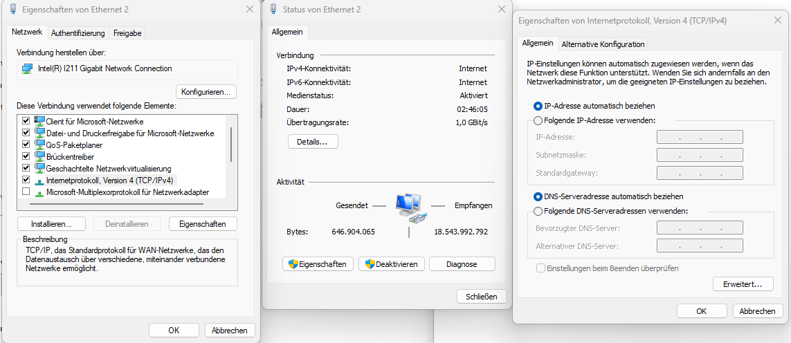

Manuelle IP:
Derzeit werden alle IPs von der Fritzbox vergeben. Kann das bis auf eine Ausnahme so bleiben?
Win 10 manuelle IP vergeben (im internen IP-Nummernbereich) und Gateway löschen?
Wo mache ich das genau?
Funktioniert das Löschen des Standardgateways nur in Verbindung mit einer festen IP?

Aber ja Netzwerkadresse klingt richtig und die ist nur für die Instanz gültig.
Beide Varianten funktionieren bisher nicht:
Neue MAC-Adresse, Eintrag unter Netzwerkadresse: wird ignoriert, alte MAC erscheint in Fritzbox.

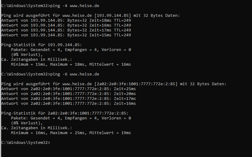

DNS-Server bei IPv4 , folgende ... auf leer setzen. Wird zurückgesetzt auf automatisch.
Auf 1 1 1 1 gesetzt, bleibt erhalten.
Aber nach Neustart trotzdem Internetzugang.
Wahrscheinlich über DNS Server IPv6.
Muss ich da auch ändern?
Oder ist zwingend feste IP-Adresse notwendig (wahr bei #12 nicht ganz klar).
Oder ist es sinnvoll, IPv6 abzuschalten? Konsequenzen für das interne Netzwerk?
Für rein Internen Zugriff kannst du IPv6 bei der NIC auch deaktivieren.
Wenn du eine fest IPv4 einträgst, würde ich unten die Fritzbox als DNS eintragen. Ist ja eher wichtig, dass wenn die interne Namensauslösung funktioniert, als irgendwas im Internet.
Oh, habe mich an #14 orientiert.
Hier ist ja nicht viel eingetragen !???
Von der Instanz Win 10 mit modifizierter DNS IPv4?
