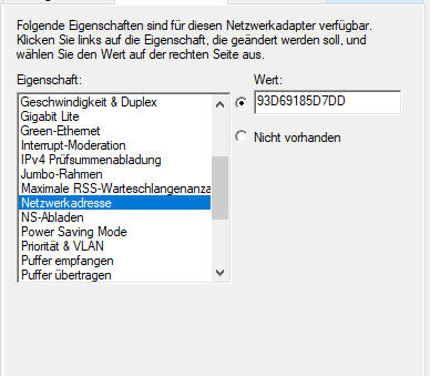

Also letzter Versuch der Änderung der MAC-Adresse.
Geändert wie folgt:
Rückbau auf DHCP.
Neustart
Eintrag Netzwerkadresse bleibt erhalten.

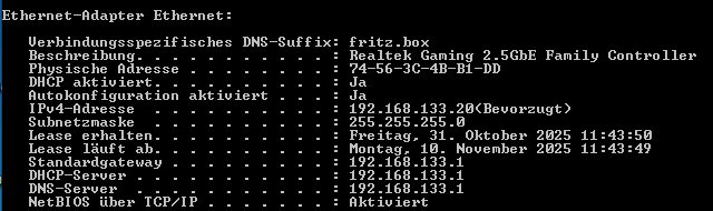

Aber ipconfig / all:
Hier bleibt es bei der alten Adresse.
So lässt sich die MAC-Adresse also definitiv nicht ändern. Schade.
Hat jemand Erfahrungen mit dem MAC Address Changer?
Sag mal @Schraubenwender , möchtest du mich verarschen? Ich habe dir extra eine MAC-Adresse vorgegeben und du nimmst zum Testen eine ganz andere Adresse? Warum machst du es so kompliziert?
Also.....ich habe deine MAC-Adresse 93D69185D7DD versucht und diese wurde auch an meinem System nicht angenommen. Warum? Ich selber wusste es nicht, aber ChatGPT: Es liegt am 1. Bit (Bit 0) von 93 (das erste Byte in deiner Adresse), weil dieses auf 1 steht. 1 = Multicast-Adresse. Eine MAC-Adresse kann keine Multicast-Adresse sein.

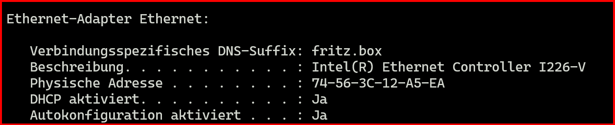

In einem 2. Test habe ich die Adresse aus meinem Post #39 (74563C12A5EA) genommen, wo ich schon dort die ersten 3 Bytes (der Hersteller) unverändert gelassen hatte. Ich wollte so (aus dem Bauchgefühl heraus) sicherstellen, dass eine gültige Hersteller-Kennung verwendet wird. Und damit funktionierte es dann auch:

@Darkman.X
Jo, so funktioniert das, danke.
Jetzt habe ich gleich zwei Lösungen, oder drei:
1) feste IP
2) angepasste MAC
3) beides (funktioniert auch).
