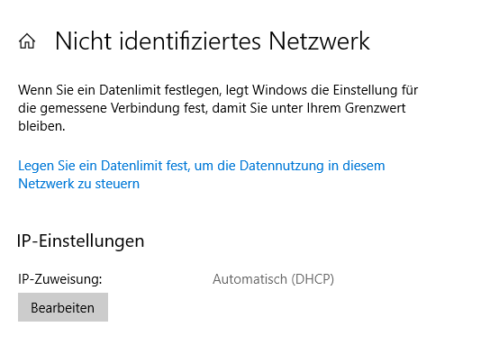

Ja, Super. Aber Internet nicht gesperrt.
Keine Lösung funktioniert.
Gateway sperren? Wie?
Oder IPv6 abschalten?

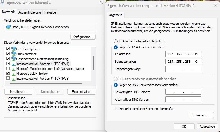

Wir drehen uns im Kreis. Natürlich ist der Internetzugang weiterhin möglich, wenn Du alles automatisch vergeben lässt, das ist ja der Sinn der Sache.
Vorgeschlagen wurde IPv6 zu deaktivieren, eine IPv4-Adresse manuell zu vergeben und dabei Gateway und DNS-Server Einträge freizulassen.

Versuche es mit folgenden EinstellungenSchraubenwender schrieb:Gateway sperren? Wie?
CU
redjack

Na ja, meine Frage war noch offen, ob feste IP notwendig ist und welche Konsequenzen das für andere Geräte hat.Incanus schrieb:Wir drehen uns im Kreis.
Also offensichtlich notwendig.
Dann gebe ich der Win 10 - Instanz eine noch freie IP.
Alle anderen Geräte erhalten weiterhin automatisch eine IP?
Und die Win 11 - Instanz auf dem selben Rechner?
Muss dann wohl auch eine feste IP bekommen?
Dieselbe wie die Win 10 - Instanz?
In der Fritzbox sind die ja anhand der MAC-Adresse gleichgesetzt.
Dann muss ich nur bei der Win 11 - Instanz weitere feste Einstellungen vornehmen (DNS, Gateway)?
Incanus
Fleet Admiral
- Jan. 2022
- 22.166
Eine außerhalb des DHCP-Bereiches.Schraubenwender schrieb:Dann gebe ich der Win 10 - Instanz eine noch freie IP.
Ja klar, den DHCP-Server des Routers schaltest du ja nicht aus.Schraubenwender schrieb:Alle anderen Geräte erhalten weiterhin automatisch eine IP?
Nein, kannst Du weiter automatisch beziehen lassen, soll ja vollen Internetzugang bekommen.Schraubenwender schrieb:Muss dann wohl auch eine feste IP bekommen?

Irritierend ist nur folgendes:
Das DHCP halt. Aber die im Adapter eingetragene FESTE IP wird verwendet.
Kein Internetzugriff.
Nur über WLAN. Das habe ich auch gesperrt (automatisch verbinden = nein).
