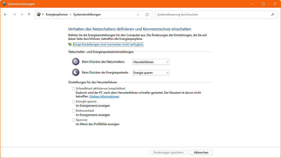

Ist der Schnellstart in Windows ausgeschaltet? Wenn nicht, ist runter fahren kein richtiges runter fahren.
Schnellstart ist ausgeschaltet.
Ich habe auch verschiedene HZ Zahlen und Auflösungen, mit oder ohne HDR.
Immer das gleiche ergebnis
Dort sind keine haken gesetzt? Ganz sicher? 90% der nutzer kennen das menü nicht mal.
Bei Energie sparen und sperren habe ich einen Hacken.
Bei den anderen zwei nicht.
Ich mach mal alle Hacken raus und teste es.
