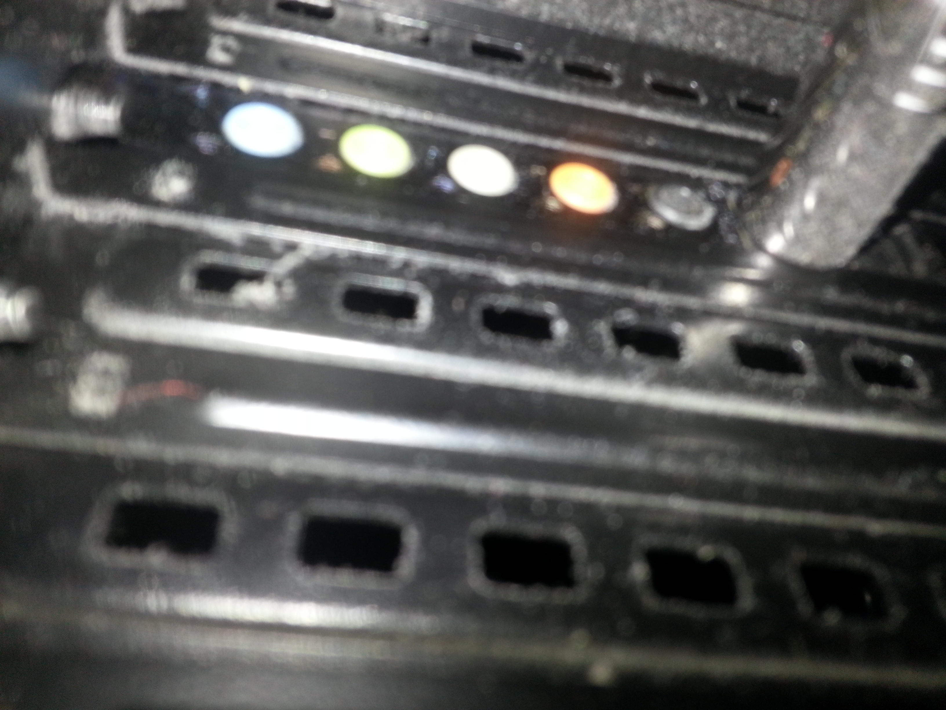

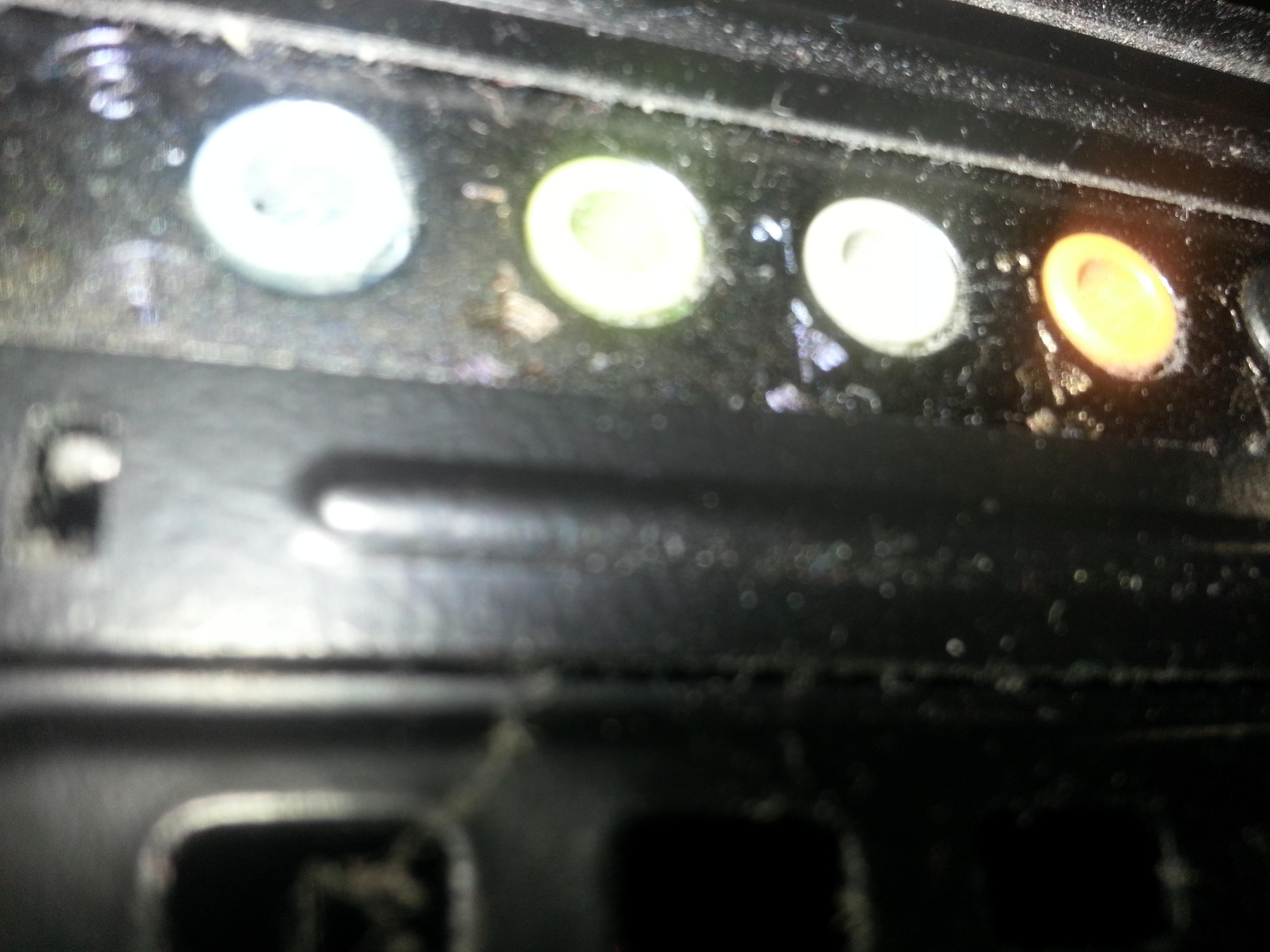

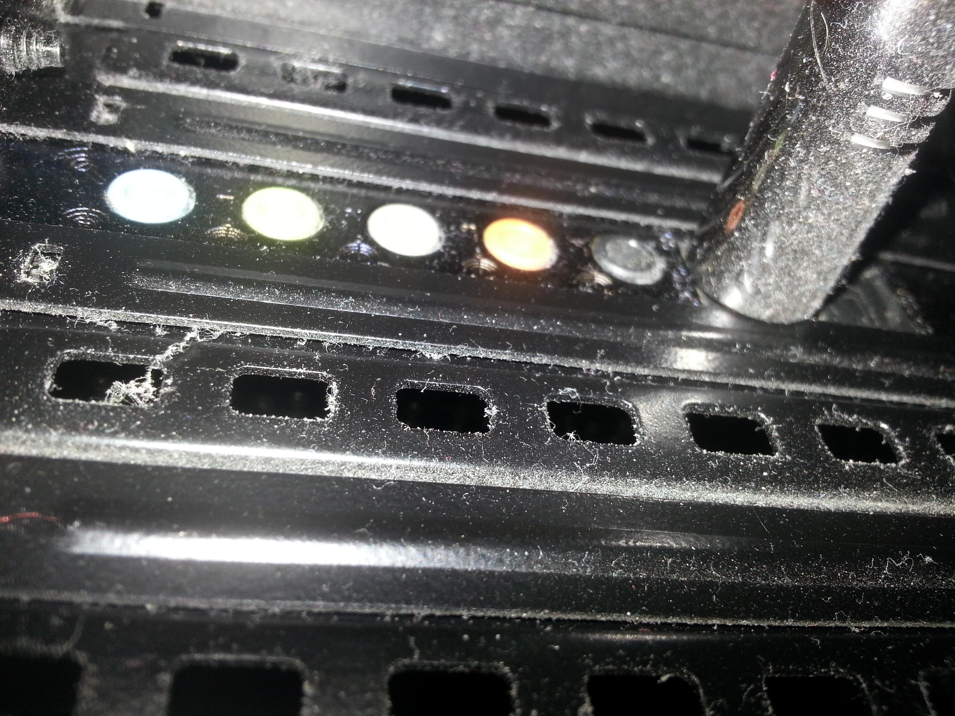

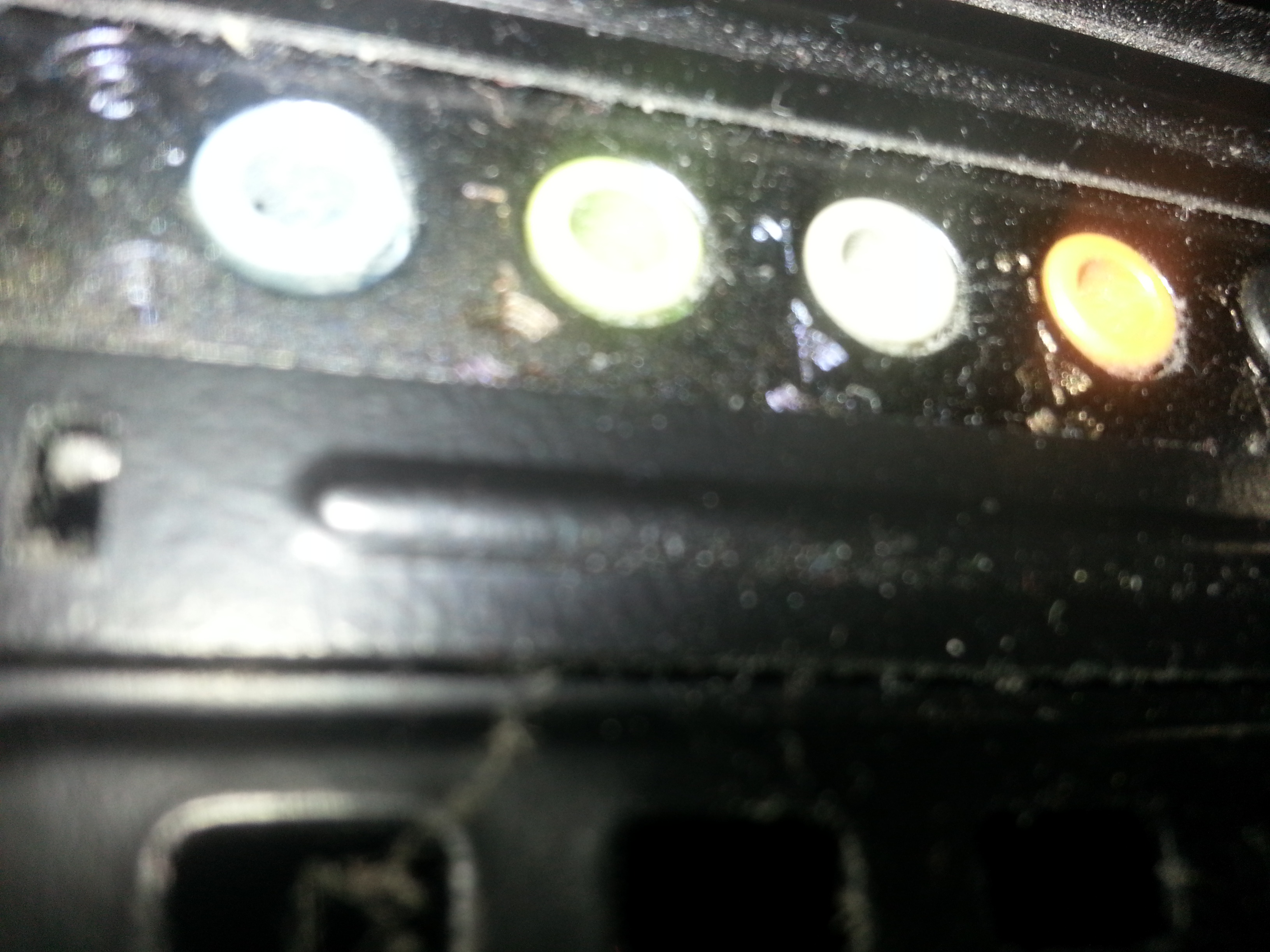

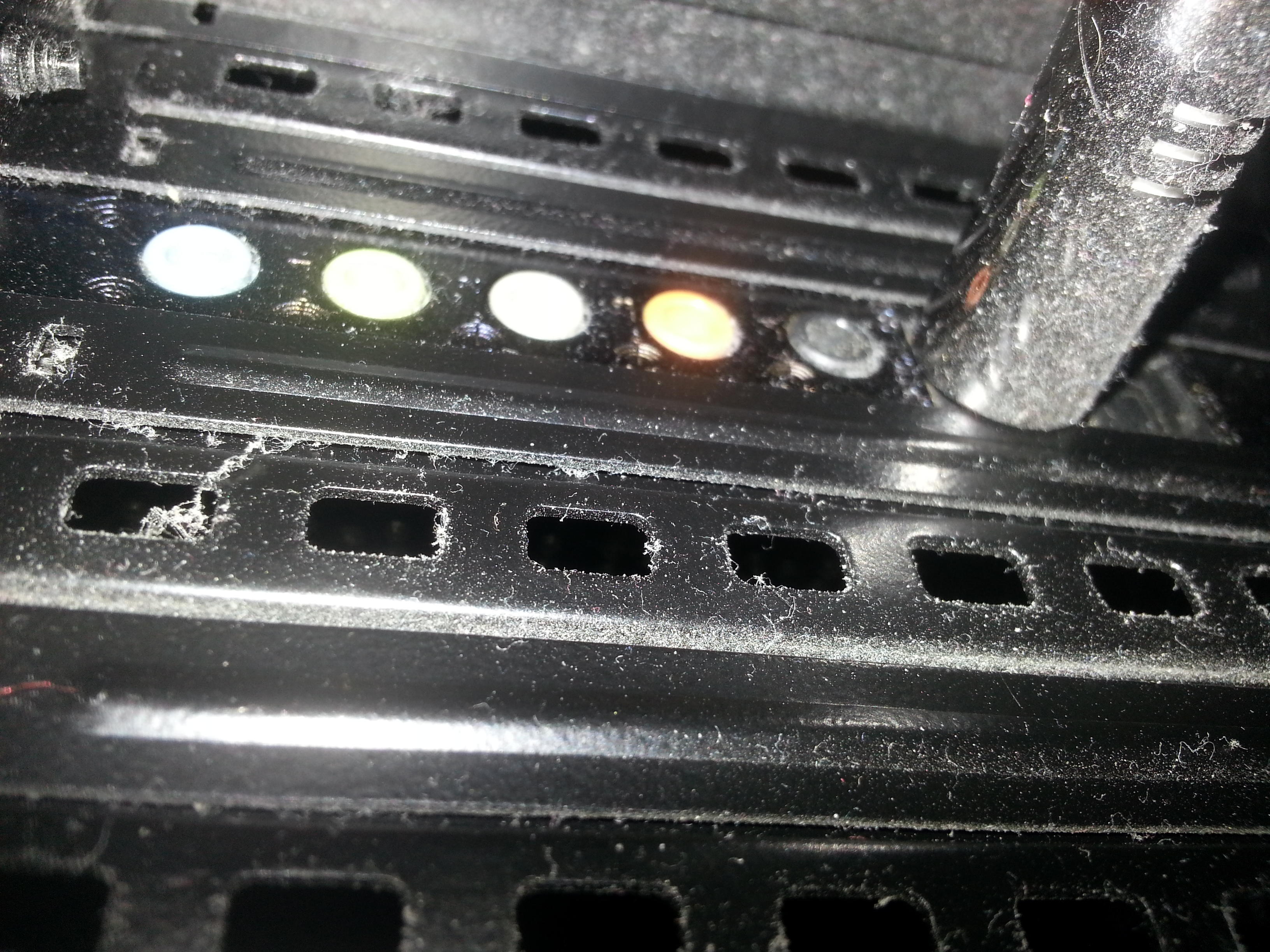

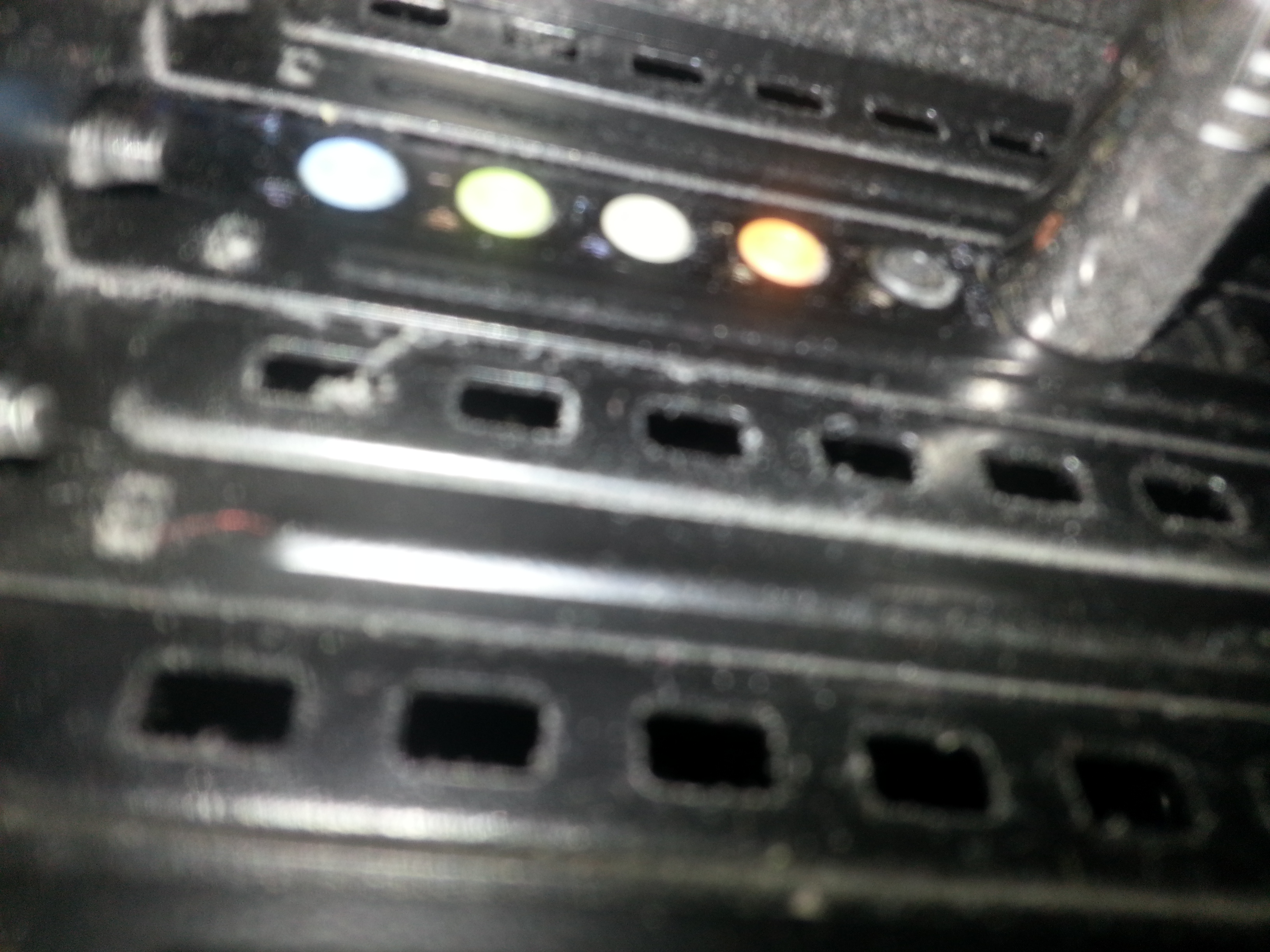

Kannst du nicht einfach mal ein Bild der Anschlüsse hinten machen, dann kann ich dir es sagen was für eine das es ist (erkennt man ganz gut).

Ok, der Slotblende nach ist es aktuell die normale Titanium. Die kannst du wie gesagt locker für beides nehmen, also Kopfhörer und AVR. Der Umstieg auf die HD lohnt da nicht so recht (bekommt man die überhaupt noch zu vernünftigen Preisen? Die X-Fis sind ja Auslaufmodelle die nicht mehr produziert werden, was sie aber nicht schlechter macht gegenüber aktuellen Karten)
