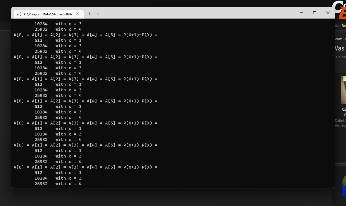

Moin,
ich habe letztens Windows 11 installiert, bin damit ziemlich zufrieden, doch seitdem ich mir den MS Office Key gekauft habe,
wird mir ständig ein Shell Fenster angezeigt :
Hab schon mit WIN+R - MRT versucht und auch mit drittanbieter Scanner wie "Malwarebytes"
habt ihr Vorschläge?
Hab auch im Task Manager geschaut, auch nichts...
Ideen?

Womit hast du Scans gemacht?
welcher Browser mit welchen addons?
was steht da im titel des tabs des Terminals
Setze mal deinen Edge vollkommen zurück:
Im Edge ins URL-Feld folgendes eingeben: edge://settings/resetProfileSettings
Vorsicht: Edge wird komplett zurückgesetzt, Favoriten und Lesezeichen sollten erhalten bleiben, aber falls wichtig vorher manuell sichern!
30-40 Euro klingt nicht nach gültiger Lizenz, also wenn dann noch mit einem mitgelieferten „Downloader/Installer“ operiert wurde, würde ich wohl direkt alles plätten.

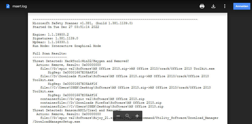

Selbes Problem wurde bei Microsoft geposted. Scheint ein Trojaner zu sein:
https://answers.microsoft.com/en-us...y/416ea254-ff72-44f0-a10f-20046357f513?page=1
Der Typ dort war sogar so dumm und hat seine Logdatei vom Safety Scanner hochgeladen. Bei dem Inhalt hätte ich das nicht gemacht :D:freak:
Verseuchten Crack ziehen und beim Hersteller nach Support fragen, LOL.
Du wirst wohl nicht drumherum kommen, Dein System neu aufzusetzen. Das Setup scheint nicht von einer sauberen Quelle gekommen zu sein, wenn die Probleme nach der Installation angefangen haben.

Genau lesen bitte. Da wird ein altes KMS-Tool als Hacktool:Win32/Keygen gemeldet. Das ist normal in dem Fall und hat nichts mit verseucht zu tun. Ist logisch, daß das als 'Bedrohung' eingestuft wird.
@ColoredsBoy was ist denn das für ein Ordner. Habe auch Office und Edge, aber keinen derartigen Ordner unter %allusersprofile% (ist der ProgramData-Ordner).
War das nur ein Key, oder noch 'mehr'? Wo war das Officesetup her?
Bin in dem anderen Fall davon ausgegangen, dass das Setup mit dem Trojaner Win64/Tasker!MTB kam, der dort gefunden wurde. Muss nicht unbedingt das Hacking Tool selbst gewesen sein.
