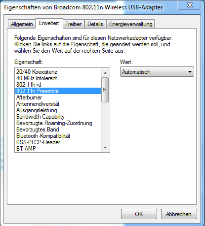

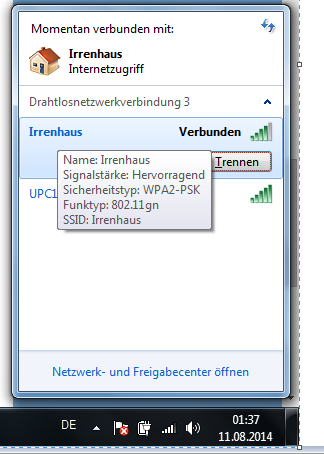

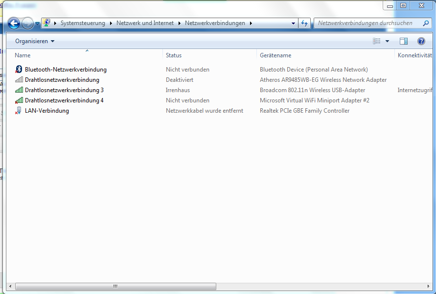

Hallo!
Wir haben von der Telekom VDSL 25 mit dem Router W724V. Dieser sendet 2,4 und 5Ghz gleichzeitig. Jetzt habe ich für meinen Laptop einen WLan-Stick gekauft, welcher auch 5Ghz untersützt, was mein Laptop nicht kann. Jetzt habe ich im Router auch 5Ghz angeschaltet und der Stick verbindet sich auch, aber dennoch habe ich Störungen (Laggs bei Onlinespielen, Websiten laden langsam, etc...). Ich habe den Stick eigtl nur gekauft, da meine Bluetooth-Maus und mein Bluetooth-Headset das Internet noch mehr verlangsamen, wenn nicht sogar komplett abbrechen lassen...Auf dem Stick steht, dass dieser a/b/g/n Unterstützt. Jedoch weiß ich nicht, ob dieser überhaupt auf 5Ghz empfängt, geschweige denn, wie ich das Einstelle...
Ich habe dazu 2 Fotos angehangen...

Habe mal mit dem dem Programm USBTreeView folgendes auslesen lassen:

Mit Linkrate vermute ich mal, meinst du, wieviel der Stick kann? Bei den Eigenschaften steht bei Übertragungsrate 54MB/s
Laut Windows ist der bereits beste Treiber installiert. Version 5.100.68.48
54MBit ist g Standard. Kannst du mal dein Legacy Modus im Router abschalten, als nur n aktivieren? Evt. funkt irgend ein g Gerät dazwischen(evt. dein Handy?).

bei den einstellungen (zweites bild im thema) bei bevorzugtes band, 5ghz einstellen... dann nimmt er zumindest mal, wenns geht, das 5ghz band.... wie ist dein empfang?
