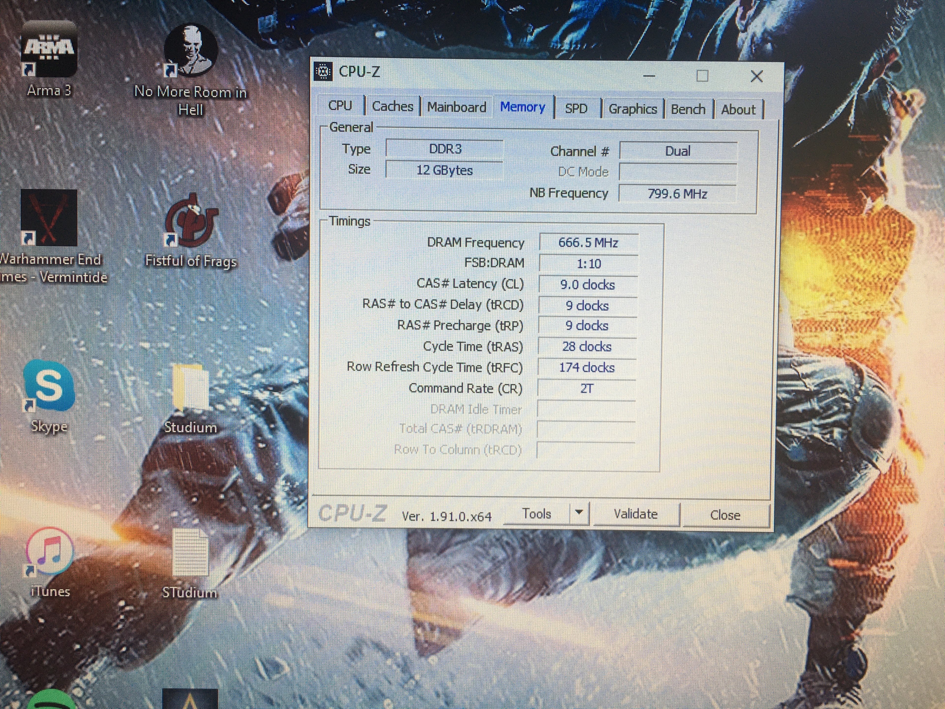

Du hast ja bis jetzt versagt uns konkrete Daten zu deinem Ram zu liefern.
Bisher ist das alles hier Spekulation.
CPU-Z -> Memory - Screenshot.
Oh, 1333er DDR3.
Der trägt noch gehörig zum Flaschenhals CPU bei.
