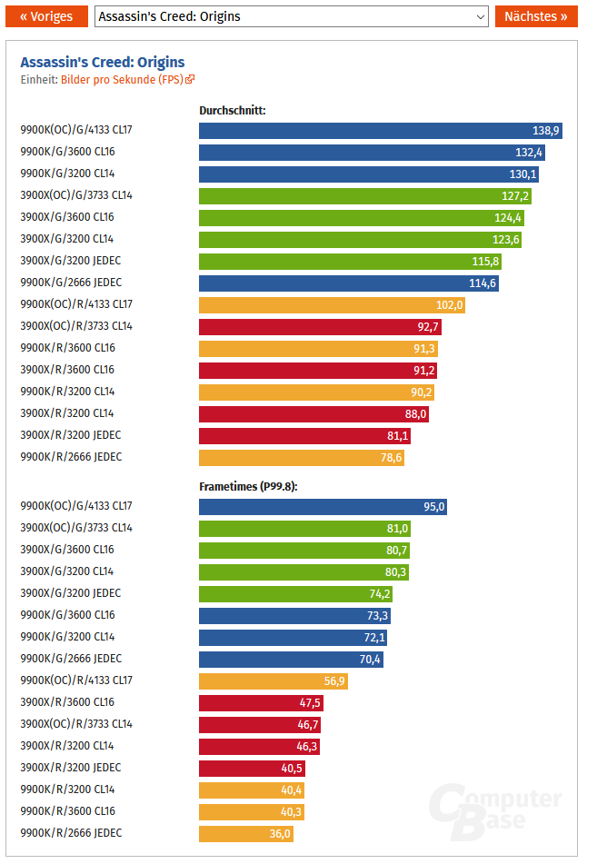

Guck dir diesen Vergleich an:
"G" ist eine Geforce Karte von Nvidia, "R" eine Radeon Karte von AMD:
Wie du siehst, gehen die Frametimes mit der Navi Grafikkarte auf 36-57 FPS runter.....wo die Geforce 70 bis 95 hat.
Das hat in diesem Fall nichts mit der Geschwindigkeit der Grafikakrten zu tun, sondern einfach mit dem Treiber, der bei AMD in DX9-11 oder OpenGL alle Drawcalls single threaded berechnet und bei Nvidia zumindest zu einem gewissen Grad multithreaden kann.
Deine FPS klingen da aus meiner Sicht realistisch....vor allem weil du ein schlechtere CPU hast, und wenn du keine Geschwindigkeit zum Ram angibst, wird dieser wohl kaum sonderlich schnell sein. ;)
