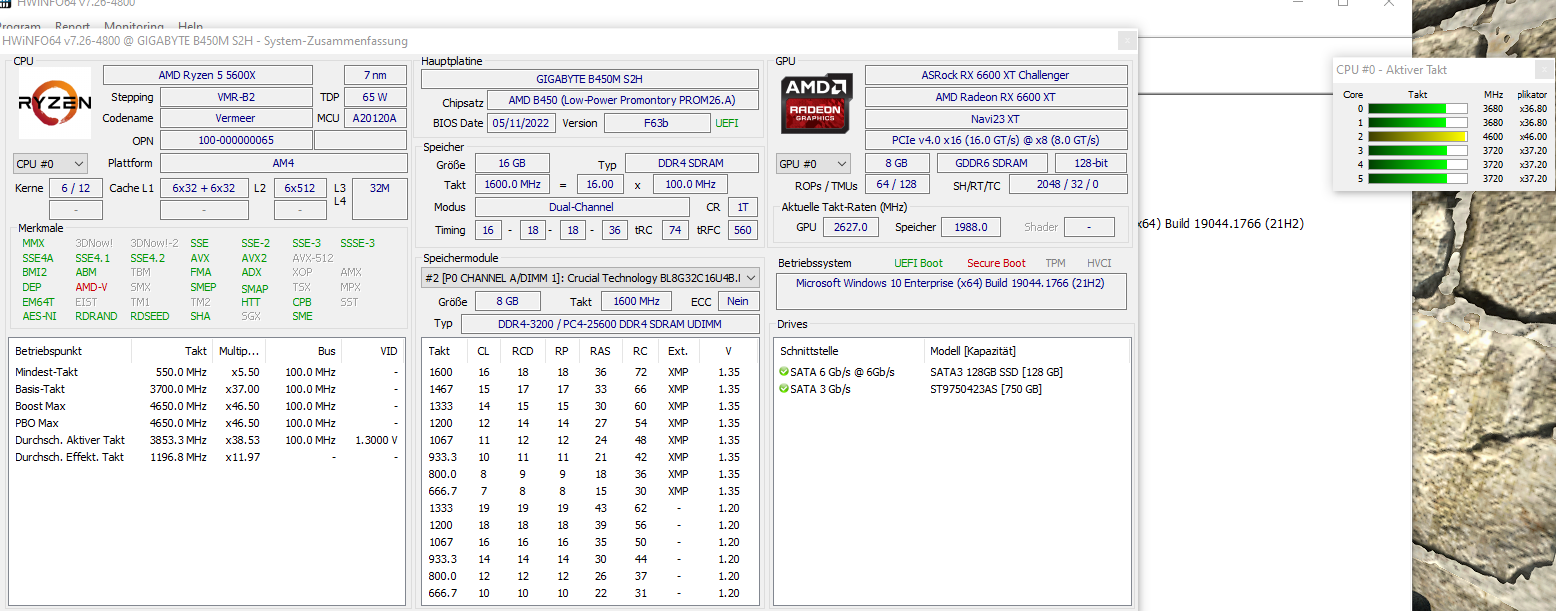

Bitte CPU-Z Screenshots von allen Tabs.
Ich hoffe man kanns lesen.
@Jo19
Ok, und wie sehen die Auslastungen & Taktraten ingame aus?
