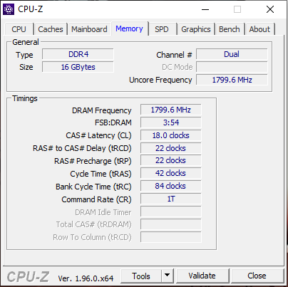

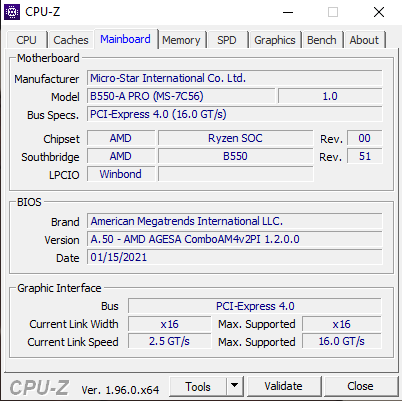

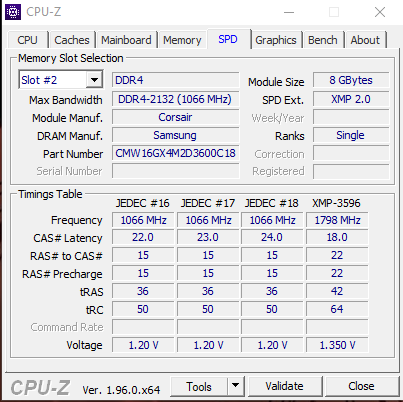

Hallo alle zusammen,

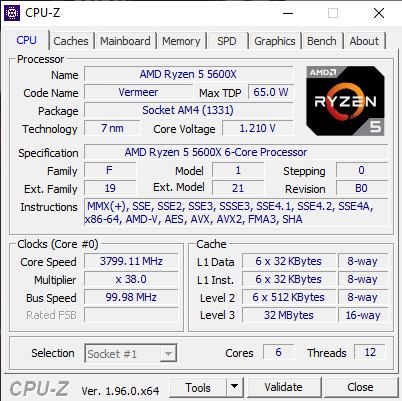

Ich habe mir vor kurzem einen neuen Pc zusammengestellt. Jetzt wollte ich mal das Game "Final Fantasy 15" auf maximalen Einstellungen und in WQHD Auflösung testen, aber bekomme dann nur auf 30 FPS. Ich weiß, dass die Detailgenauigkeit sehr viel Leistung schluckt, also wenn man den Regler von 100% höher stellt. Komischerweise komme ich bei Full HD zwar über 60 FPS, aber es kommen dann immer wieder mal FPS drops hinzu.
Die Grafikkarte läuft dann bei einer Auslastung von 96-99% mit einer Temp. von 70 Grad und die CPU bei nur 15% und 65-69 Grad. Ich verstehe noch nicht mal warum sie dann so warm wird. Alle Teile sind komplett neu.
Ich bin ziemlich neu in dem ganzen Hardware Thema, also bitte mir das ganze so einfach wie möglich erklären :D
Spec's :
CPU: Ryzen 5 5600x

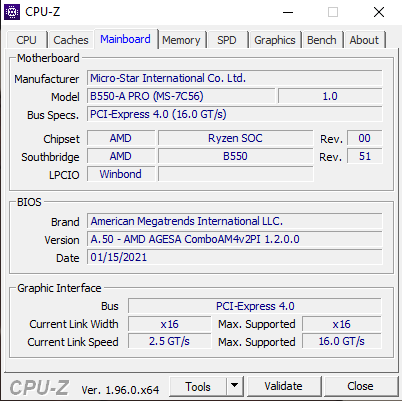

MB: Msi B550 A-Pro

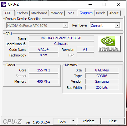

Graka: Rtx 3070 Gainward Phoenix (neuste Treiber installiert)
Netzteil: Be quiet 750w
RAM: 2x 8GB 3600 Mhz im XMP Corsair
Monitor: MSI msi optix g27c4 165 Htz
Lüfter: Arctic freezer 32 (Ich weiß, dass ist bei den anderen Teilen schon wirklich ein extremer Budget Kauf)
Ich habe in den Nvidia Einstellungen die Auflösung auf 2,25x gestellt, weshalb ich damit ja in Game auch diese settings benutzen kann.
Ich würde gerne meine CPU auf über 4 GHz übertakten, aber ich weiß nur nicht, ob das 1. wichtig für das Game ist und 2. wie ich konstant bei 4 oder höher bleibe und das auch nur in Game übertaktet wird.

Wenn die GPU komplett ausgelastet ist siehst du schon dein GPU-Limit, Grafik runterstellen oder bessere Grafikkarte kaufen. Alle Regler nach rechts ohne sich damit auseinanderzusetzen ist nicht immer die beste Idee.
Die CPU ist absolut im tiefgrünen Bereich, da musst du dir keine Gedanken machen.
Die Taktet auch von Haus aus weit über 4GHz, aber halt auch nur wenn es notwendig ist, wobei du den Takt mit vielen Anwendungen sowieso nicht vernünftig auslesen kannst.

Ach krass, hätte nicht gedacht, dass die 3070 jetzt schon schlapp macht. Ich mein, ich habe Videos gesehen, wo sie in Cyberpunk 2077 auf 4k mit Dlss über 60 FPS geschafft hat. Und ohne immer noch 50 FPS.
