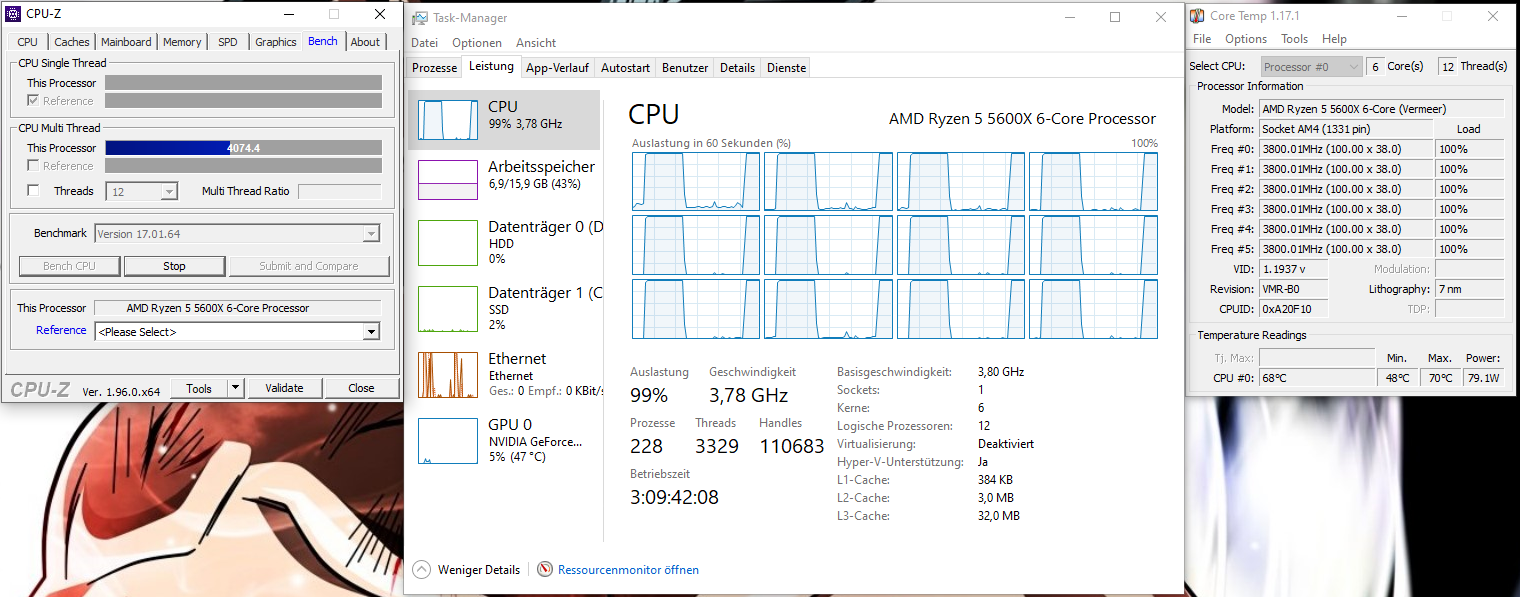

@t3chn0 Ich hab jetzt mal den CPU-Z Benchtest gemacht. Ich lade eben noch den Graka Bench runter. Ok der Userbenchtest kommt gleich auch noch :D

Also, hast Du irgendwas im Bios eingestellt und versucht die CPU zu übertakten? Wenn ja, das war Bullshit ^^.
Das ist bei AMD nicht wie bei Intel. Deine CPU taktet nicht > 3.8Ghz. Der sollte auf bis zu 4.6Ghz gehen und irgendwas um die 4.3/4.4Ghz Allcore packen.
Ich antworte morgen früh nochmal. Irgendwo passt da was gar nicht.
