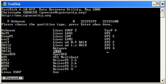

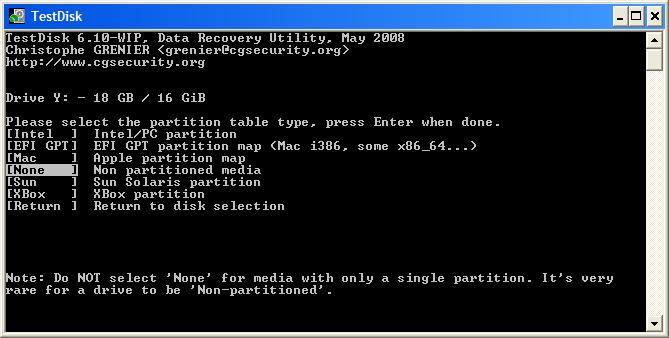

Bestätige weiter und bestätige bei Partition Table Type None.

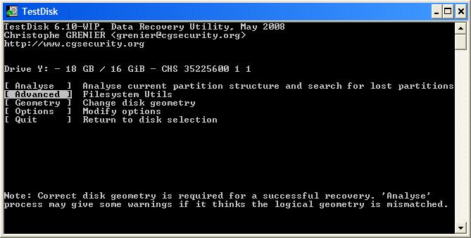

Bestätige bei Advanced.
Weise bei Type dein Partitionstyp (FAT32? oder NTFS) zu.

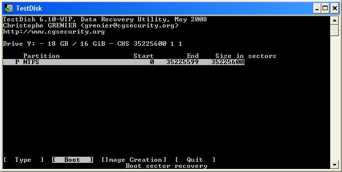

Bestätige bei Boot und gehe mal auf List und teile mit was angezeigt wird.
Setze mir einen Screen.
Gehe auchmal im Fall auf Rebuild BS und lasse es laufen (setze mir hinterher einen Screen).

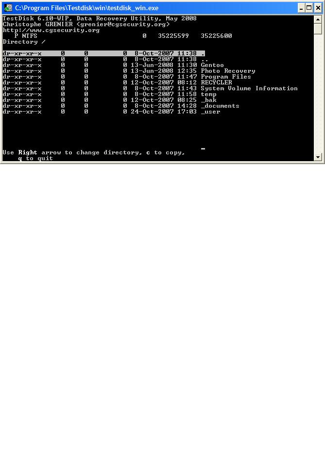

Gehe auch auf List und teile mit ob deine Daten oder eine Fehlermeldung angezeigt wird.

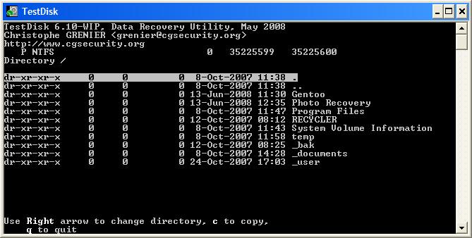

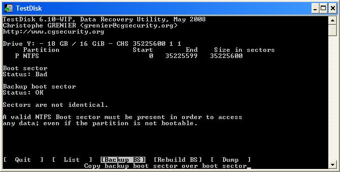

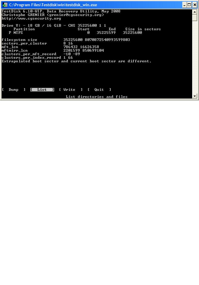

Hallo Fiona, herzlichen Dank für Deine Hilfe!
Nach [ List ] => Screenshot 1
Nach [ Rebuild BS ] => Screenshot 2
Nach [ List ] => Screenshot 1 (also identisch zu vorher)
Einige meiner Dateien scheinen auf den ersten Blick noch da zu sein, aber es werden auch etliche nicht angezeigt.
In einem Unterverzeichnis von "_documents" müssten noch einige weitere Unterverzeichnisse mit Dateien kommen, aber das Unterverzeichnis enthält nur ein weiteres Unterverzeichnis. Gibt es eine Chance, an die anderen auch noch dranzukommen?
Wäre es z.B. sinnvoll, statt der XP-Version von TestDisk die Linux- oder OS X-Version zu verwenden, die ja offenbar auch mit Truecrypt-Partitionen umgehen kann? Oder bringt das in meinem Fall keinen Vorteil?
Übrigens habe ich das betroffene "hidden volume" (drive Y: ) versuchsweise (read-only) ohne das "normal volume" (drive Z: ) mit Truecrypt gemountet, aber das Ergebnis scheint identisch zu sein im Vgl. zum Mounten von 1. dem "normal volume" und dann 2. dem "hidden volume". Wäre hier kein Unterschied hinsichtlich der Recover-Möglichkeit von Dateien zu erwarten?
Wo kann ich vor dem Aufruf von TestDisk einen anderen Recover-Pfad festlegen? Ich möchte nicht mit [c]opy alle noch zu rettenden Dateien nach "C:\Program Files\Testdisk\win" kopieren, weil auf C: nicht mehr ausreichend Platz ist.

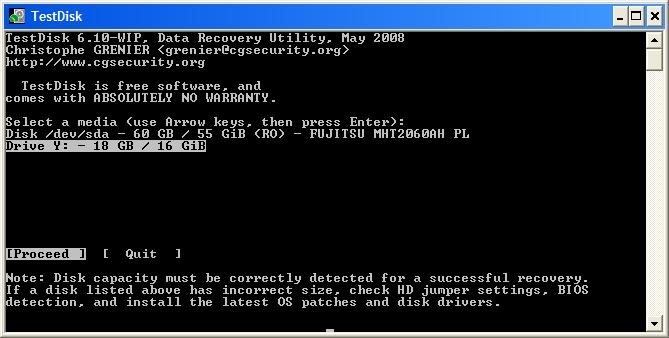

Ich habe mal alle Netz-LW sowie das CD/DVD-LW ausgeklinkt, so dass nur noch drives C: und Y: (das "hidden volume", mounted as read-only) sichtbar sind und noch einmal TD gestartet. Die Screenshots sowie das Logfile hänge ich hier an.
Dort steht u.a.:
Boot sector
Status: Bad
Backup boot sector
Status: OK
Sectors are not identical.
A valid NTFS Boot sector must be present in order to access
any data; even if the partition is not bootable.
NTFS Volume is dirty.
Lässt sich hier mit einem Restore evtl. etwas verbessern?
Natürlich darf ich das "hidden volume" dann nicht als read-only mounten, aber bis dahin wollte ich mir nicht noch mehr zerschießen. Leider habe ich derzeit kaum Möglichkeiten, die 16 GB komplett 1:1 zu sichern, um dann mit dieser Sicherung weiterzuarbeiten. Daher bin ich mit Schreibvorgängen auf diesem "hidden volume" sehr vorsichtig.

... und hier die restlichen Screenshots und das Logfile in der Codebox, da man nur max. 4 Anhänge pro Beitrag einstellen kann:

Partition table type (auto): Intel
Drive Y: - 18 GB / 16 GiB
Partition table type: None
Interface Advanced

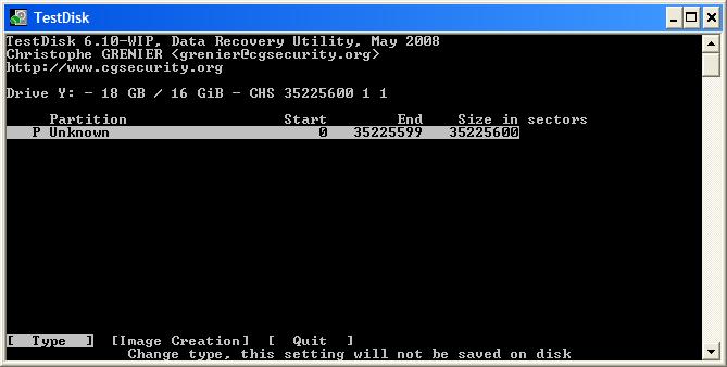

   P Unknown                        0   35225599   35225600
Change partition type:
   P NTFS                           0   35225599   35225600

Boot sector
Status: Bad
Backup boot sector
Status: OK
Directory /
       5 dr-xr-xr-x     0      0         0  8-Oct-2007 11:38 .
       5 dr-xr-xr-x     0      0         0  8-Oct-2007 11:38 ..
    4205 dr-xr-xr-x     0      0         0 13-Jun-2008 11:30 Gentoo
    9138 dr-xr-xr-x     0      0         0 13-Jun-2008 12:35 Photo Recovery
      29 dr-xr-xr-x     0      0         0  8-Oct-2007 11:47 Program Files
     190 dr-xr-xr-x     0      0         0 12-Oct-2007 08:12 RECYCLER
      27 dr-xr-xr-x     0      0         0  8-Oct-2007 11:43 System Volume Information
    1359 dr-xr-xr-x     0      0         0  8-Oct-2007 11:58 temp
    1705 dr-xr-xr-x     0      0         0 12-Oct-2007 08:25 _bak
      78 dr-xr-xr-x     0      0         0  8-Oct-2007 14:28 _documents
    2593 dr-xr-xr-x     0      0         0 24-Oct-2007 17:03 _user
TestDisk exited normally.

Deine Partition kannst du normal mit Backup BS wiederherstellen.
Hat aber ein Fehler im Dateisystem und kann unter Windows Probleme bereiten.
Testdisk zeigt bei dir den Fehler an und das dein Dateisystem bereits für chkdsk markiert ist.
Ist das Flag Dirty;
Option wäre über Start / Ausführen / cmd und chkdsk Laufwerksbuchstabe: /r
Sichere Alternaive ist Datenrettungssoftware, da diese nur lesend auf dein Datenträger zugreift.
Nimmt somit im Gegendsatz keine Änderungen am Dateisystem vor.

Hallo Fiona,
nach einem BS Restore und chkdsk wurden offenbar alle Dateien und Verzeichnisse wiederhergestellt.
Jetzt mache ich erst einmal das dringende Backup auf eine 2. Platte bzw. DVD und werde zukünftig alles automatisch zeitgesteuert mittels ccc auf meinem NAS abspeichern. Auf dem Mac ist das ja dann kein Problem mehr.
