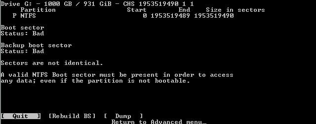

Wenn Testdisk nicht funktioniert, kannst du kostengünstige Datenrettungssoftware wie scavenger nehmen.
Mal Infos zu Testdisk zum testen;
Testdisk könnte nur bei verschlüsselte Laufwerke früher als 6 helfen.
Mounte dein Laufwerk in TrueCrypt.
Wähle das Laufwerk in Testdisk.
Erscheint als Drive und nicht als Disk.
Nehme Partition Table Type None.
Gehe auf Advanced.
Weise bei Type dein Dateisystem NTFS oder FAT zu (weiß nicht wie es formatiert war?).
Bestätige dann bei Boot.
Gehe auf Rebuild BS und lasse es laufen.
Sollte nur ein paar Minuten dauern.
Wenn es länger dauert, breche ab, da dann kein Dateisystem gefunden wird.
Dann ist dein Dateisystem beschädigt.
Scanne anstatt dein gemountetes Laufwerk mit scavenger und den langen scan.

Habe mal pic von Testdisk und log-datei hochgeladen.
Schau mal vielleicht kannst du damit was anfangen. mfg
