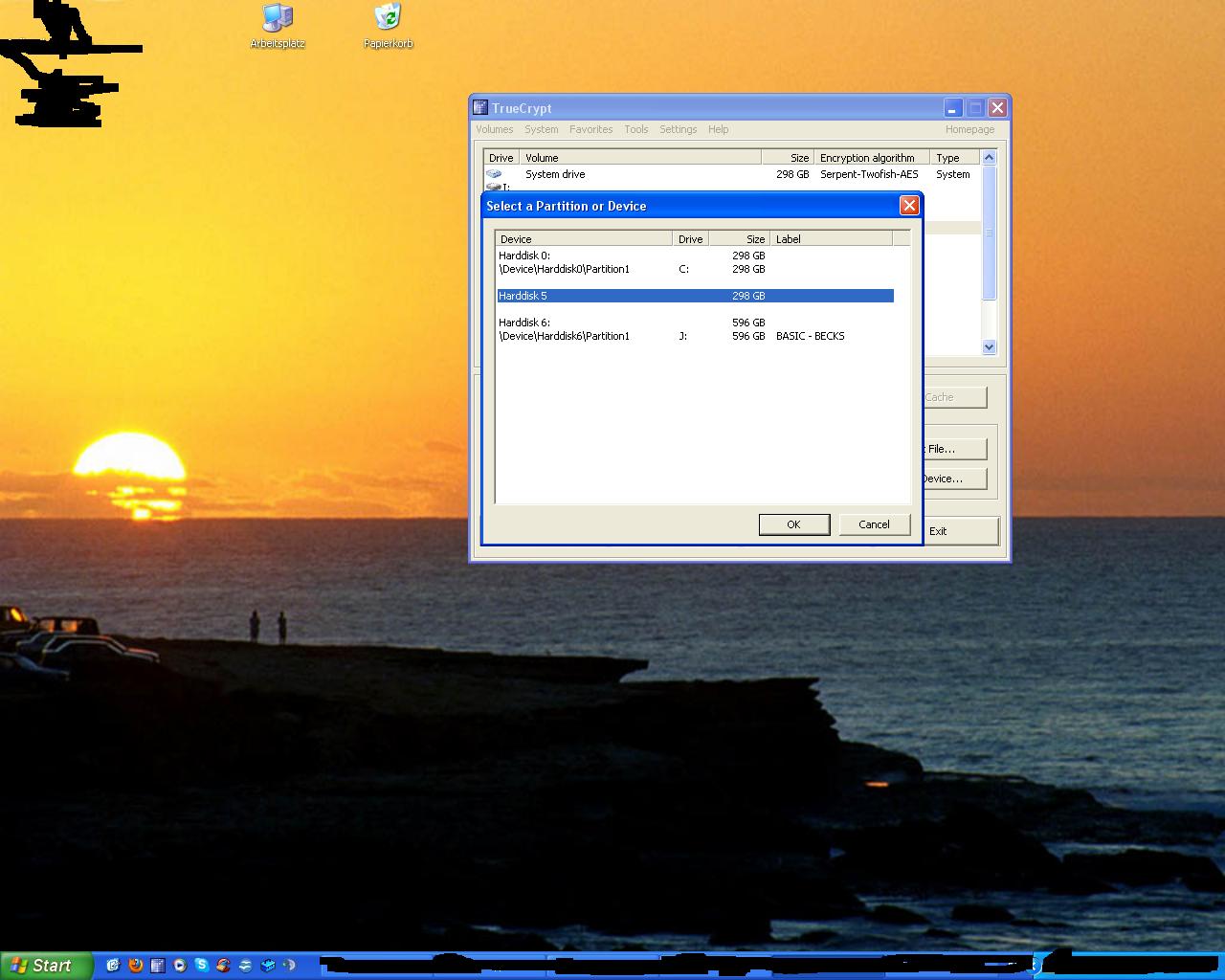

Mach mal einen Screen von der Truecrypt Device Auswahl beim Mounten.
Gruß mokabo
Das die Platte in der Computerverwaltung als "nicht zugeordnet" gelistet ist, ist normal.
Gehe ich recht in der Annahme, dass die Platte in der TrueCrypt Programmoberfläche unter "Datenträger..." korrekt aufgelistet ist und auch richtig ausgewählt wurde?
Evtl. sind die Platten dort in einer anderen Reihenfolge gelistet als vor der Neuinstallation und du hast aus gewohnheit versehentlich ein falsches Laufwerk eingebunden.

Hier der Screen. Und ja, es sollte wohl korrekt ausgewählt worden sein. Den Header hatte ich auf meinem Rechner vor der Formatierung und konnte ihn nicht retten.
Gibts es dennoch eine Möglichkeit für mich daran zu kommen?

So wie es hier aussieht, ist die Partitionierung der HDD nicht mehr vorhanden. Du hast jetzt zwei Möglichkeiten: entweder du versuchst eine neue Partition mit dem gleichen Betriebssystem wie damals zu erstellen (ohne Formatierung, ansonsten ist alles verloren) oder du versuchst mein TestCrypt-Tool (siehe hier).

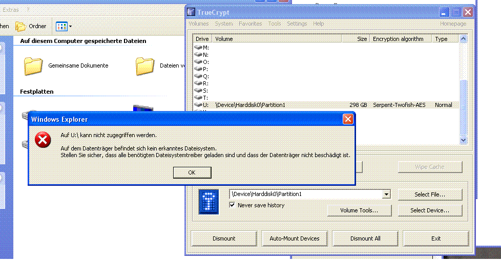

Habe paritioniert, jedoch mit der Xp Computerverwaltung was mich einen Schritt weiter gebracht hat, jedoch siehe Anhang, seh ich mich nun mit einem neuen Problem konfrontiert... wie soll ich weiter vorgehen ?
Wo kann ich bei Test Disk den Backup hadder eingeben ?

Bei TestDisk kannst du eine Partition exakt an den Grenzen erstellen, die dir von TestCrypt angegeben wurden. Allerdings sieht das gar nicht so schlecht aus - wurde das Volume einfach so gemountet oder hast du einen gesicherten Backup-Header eingespielt? Wenn es einfach so gemountet wurde, so solltest du jetzt mit Datenrettungsprogrammen (z.B. GetDataBack oder Recuva) auf der eingebundenen Partition arbeiten können.
Nachdem ich durch Windows das Teil partitioniert hatte, hat nach der 3tten passworteingabe true cryp reagiert und den backupheader gesonstwast und wollte dran, aber dann kam die Meldung (siehe anhang), die mich am Zugriff hindert. Ich hab praktisch extern keinen Header oder sonst iwelche Daten aus den Analyseprogrammen eingegeben.
Was ist nun der nächste Schritt?
Wäre es vielleicht möglich, wenn ich mit dem richtigen Dateisystem partitioniere, dass das Teil wieder läuft, weil das ist ja die Fehlermeldung
