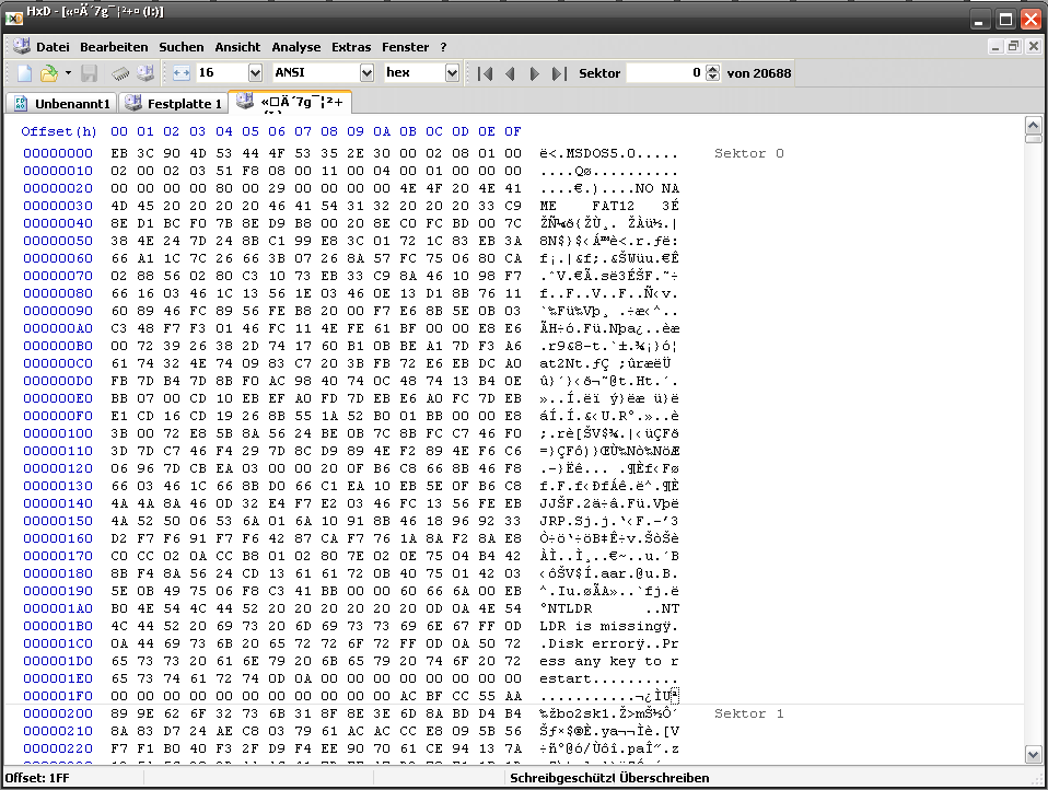

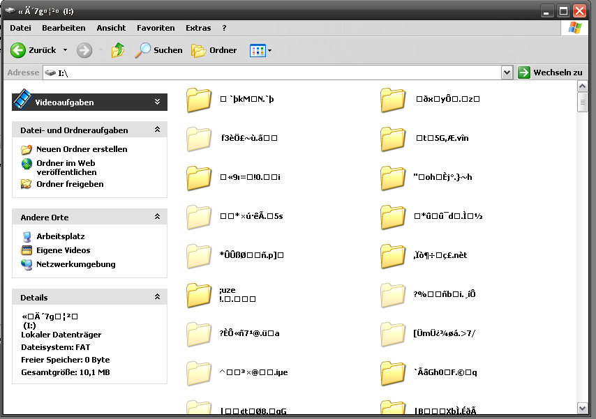

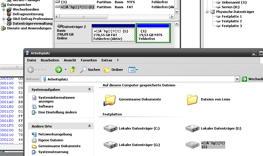

Hey, danke erstmal, hab das Tool runtergeladen. Ich hab mal 3 Screenshots angehängt, die mich etwas verwirren. Die eine Festplatte mit den krpytischen Zeichen, woher kommen die 10mb her? Und was sind das für Zeichen, woher kommt das auf einmal? Die Ordner lassen sich alle nicht öffnen und anscheinend soll das eigentlich die Partition sein, die ich wiederherstellen will.
Ansonsten blick ich nicht ganz durch welche Festplatte ich bei HxD auswählen soll.

In HxD solltest du die Partition mit den kryptischen Zeichen auswählen. Allerdings sieht das für mich fast so aus, als hättest du den Linux Bootloader in die TrueCrypt-Partition geschrieben - falls diese wirklich vor Version 6 erstellt wurde, so hat das den einzigen Header gekillt.
Hmm, das könnte tatsächlich sein O_o Versuchen würde ichs trotzdem gerne. Was soll ich dir denn jetzt posten? Da steht jetzt eine nahze endlose lange Liste von Zeichen in HxD
Da wurde ein FAT12 Dateisystem über den TrueCrypt-Header geschrieben - der Originalheader ist also garantiert defekt. Du könntest in diesem Fall noch einen Scan am Ende der problematischen Partition mit 20000 Sektoren vor und 20000 Sektoren nach dem Ende machen. Allerdings würde das nur was bringen, wenn das Volume mit TrueCrypt 6 oder neuer erstellt wurde. Ansonsten kann hier nur noch ein altes Backup des Volume-Headers helfen, ohne dieses hat man keine Chance.
