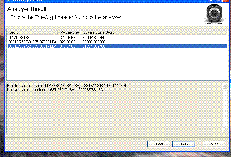

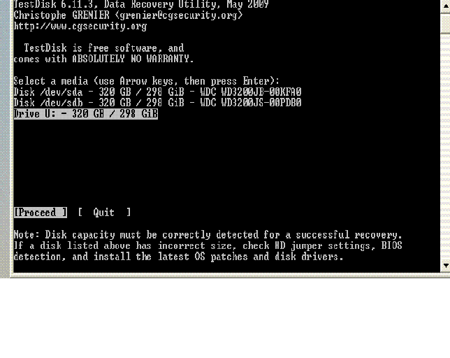

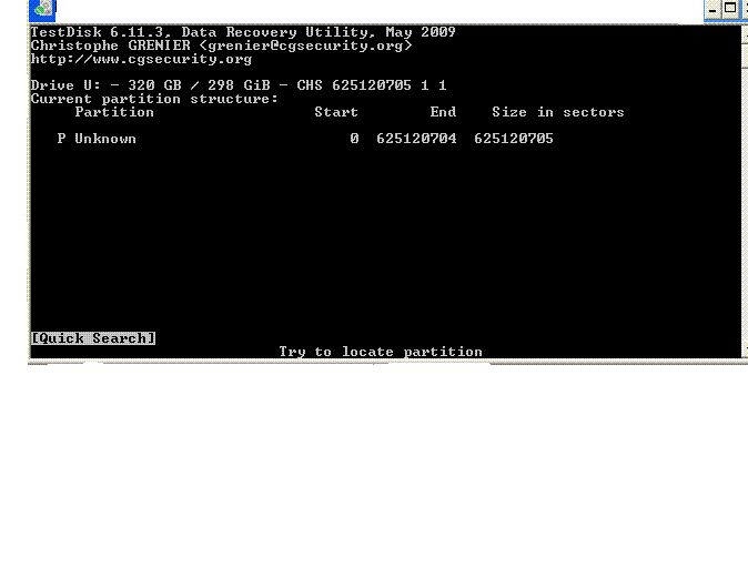

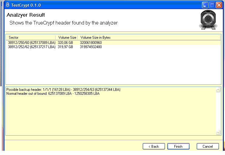

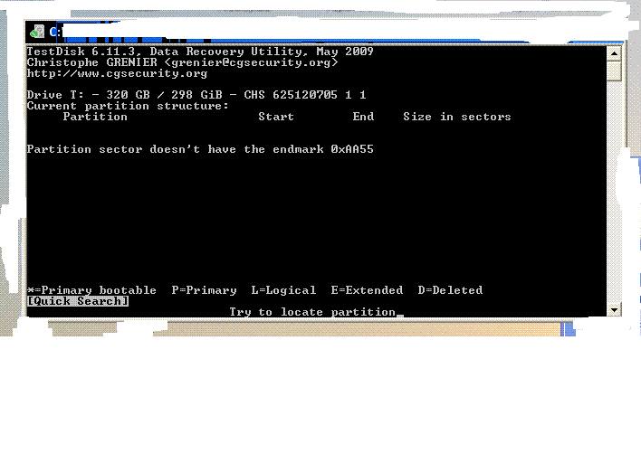

Kannst du die GUI-Version von TestCrypt noch einmal laufen lassen und einen Screenshot des Ergebnis posten? Außerdem wäre ein Screenshot von testdisk interessant und zwar nachdem du die HDD für die Analyse ausgewählt hast aber noch bevor du [Quick Search] bestätigst.
Hier die Screens, was ist noch mal die GUI Version?

Die GUI-Version ist die Version mit graphischer Oberfläche, du hast also die richtige verwendet. Erstaunlich ist, dass zwei Header gefunden werden - möglicherweise hast du im Moment den falschen eingebunden. Leider kann ich unter testdisk nicht erkennen, welche Header momentan aktiv ist, da du scheinbar bei Partitionslayout "Unknown" und nicht "Intel" gewählt hast. Mach diesen Screenshot bitte noch einmal aber mit Partitionslayout Intel.
Kann es sein, dass du anstatt der HDD nur eine Partition der HDD gewählt hast? Du musst in testdisk wieder die physikalische, verschlüsselte HDD auswählen,

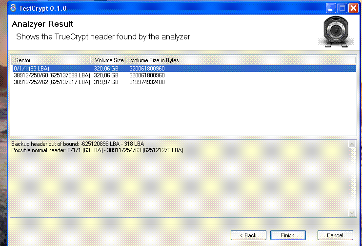

Habe nun (hoffentlich) richtig ausgewählt und TestCrypt nochmal drüber laufen lassen. Es werden nun 3 potenzielle Partitionen Angezeigt. Was muss ich nun tun?

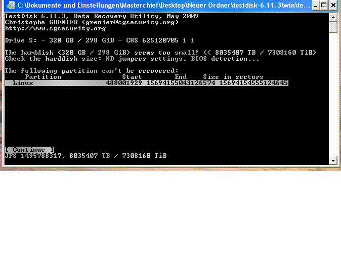

KK hab jetzt das richtige ausgeführt. Testdisk und es hat eine LINUX partition gefunden (siehe screen) Was muss ich nun tun?
MfG Slevin Seven
Weil dransteht, "cant be recovered", ansonsten würd ich dem dazugehörigen Thread alleine weiter folgen.

Leider ist das weitere Vorgehen hier nicht so einfach, da insgesamt entweder drei unterschiedliche Header gefunden wurden oder sich mein Programm zumindest einmal verrechnet hat. Das weitere Vorgehen hier wäre das nacheinander Wiederherstellen der einzelnen Partitionen und anschließend jeweils der Versuch mit GetDataBack auf das in TrueCrypt eingebundene Volume zuzugreifen. Das Wiederherstellen der Partition hat es jedoch in sich, mit TestDisk ist es zwar möglich aber relativ kompliziert und mit einigen Bugs. Ein besseres Programm hierfür ist mir jedoch nicht bekannt.

Hier ab Post #20 steht eine Anleitung zum Erstellen einer Partition in TestDisk. Die "Cylinder", "Head", "Sector" Daten einfach mit denen ersetzen, die TestCrypt bei den einzelnen Headern ausgespuckt hat. Jeweils nur immer ein Partition erstellen und anschließend GetDataBack probieren. Du kannst auch bevor du in TestDisk auf [Write] klickst je einen Screenshot machen, dann schau ich drauf ob alles passt.

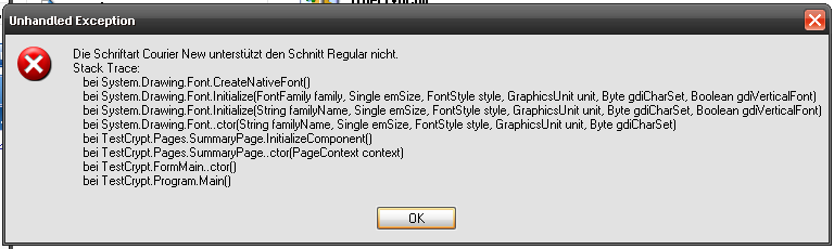

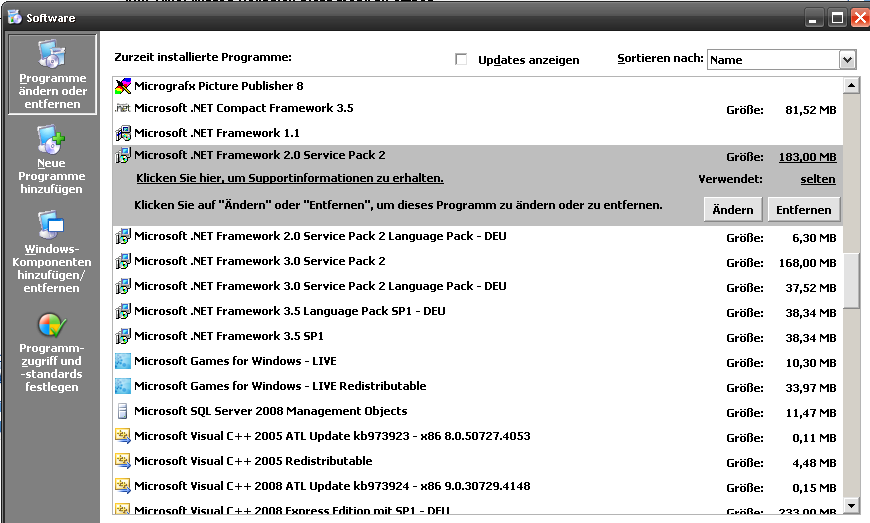

Nun hab ich versucht TestCrypt zu starten, beide im Post erwähnten Pakete installiert (beim .Net Framework 2.0 kam ne Fehlermeldung wegen einer "älteren" Version) und hab leider den im Screenshot sichtbaren Fehler bekommen. Kann mir da jemand (Simpson474 ^^) helfen?
Edit: Angehängt gleich mal das Paket in der Software Liste, um welches es sich handelt.

Trotz der präzisen Angaben, bin ich nicht in der Lage, den ausgegebenen Informationen die jeweiligen Cylinder, Sector und Head Grenzen zuzuordnen. Mir fehlt schlichtweg das Voriwssen. Wäre es möglich, auf dem beiliegenden Screen die jeweiligen Angaben zu markieren und zu identifizieren? Ich möchte nicht noch mehr kaputt machen, als es ohnehin schon ist.

Auf deinem Screenshot liegt die Partition für den normalen Header außerhalb der HDD - daher kannst du nur den Backup-Header verwenden. Dort musst du du bei Start der Partition die folgenden Werte angeben:
Cylinder: 11
Head: 146
Sector: 9
Beim Ende der Partition diese Werte:
Cylinder: 38913
Head: 2
Sector: 2
Die Fehlermeldung klingt danach, als ob die Schriftart Courier New nicht gefunden wird - ich werde morgen mal schauen, ob ich das Programm so umbauen kann, damit ich in diesem Fall die Standard-Schriftart verwende.
Also bei mir nicht mehr nötig, hab das Paket von
http://web.nickshanks.com/fonts/microsoft-core-web-fonts
installiert, damit startet das Programm. Ich editier den Post mal, sobald ich mich eingelesen hab was ich nun auswählen muss ^^
