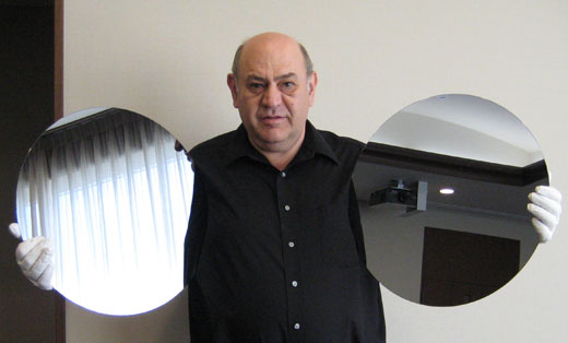

Der aktuell größte Auftragsfertiger der Welt, die Taiwan Semiconductor Manufacturing Company (TSMC), hat vorsichtig in Aussicht gestellt, dass man ab 2012 mit der Serienproduktion von 450-mm-Wafern beginnen will. Bereits im kommenden Jahr soll die Testproduktion anlaufen.

Mal ein Beispiel für die Schwierigkeit bei 18-Zoll-Wafern: der Durchmesser ist nunmehr so groß, dass die Wafer, selbst wenn diese wirklich dick sind (was aber Verschwendung von Material ist!) noch eine so erheblich Durchbiegung aufweisen, dass die Belichtung für Strukturen kleiner 32nm oder gar 15nm unmöglich wird.

Nett aussehen tun die Scheiben jedenfalls :)

Interessant zu moniduse Bild ist auch nocht, dass so ein Siliziumkristall - in dieser größe - ca. 1-2 Millionen € kostet.
