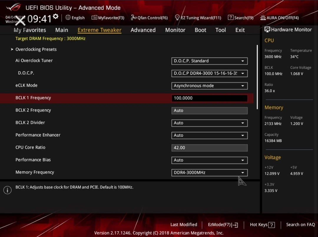

Extreme Tweaker - eclk
101 bzw 102 müsste locker gehen. Evtl. LLC auf 4 oder 5setzen.brauchst du wahrscheinlich aber nicht.
Du kannst das auch per CoreFlex, Temperaturabhängig einstellen. Bis 89C hab ich dann z.B. 102 Bclk, ab 90 C wieder 100 BCLK
