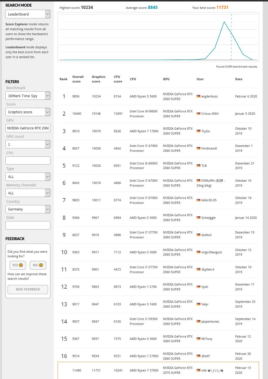

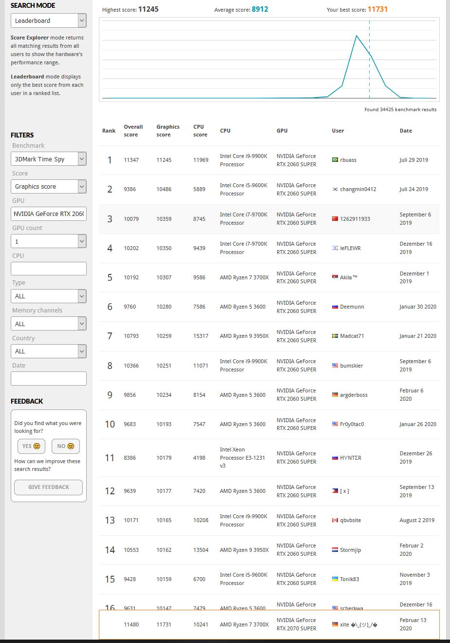

Hier kannst du ganz gut vergleichen.
https://www.3dmark.com/newsearch#advanced?test=spy P&cpuId=&gpuId=1278&gpuCount=1&deviceType=ALL&memoryChannels=0&country=DE&scoreType=graphicsScore&hofMode=true&showInvalidResults=false&freeParams=
ist das hier dein Run ? : https://www.3dmark.com/spy/10755229
Reaktionen: zEedY93
Ja, ist er. Danke für die links, schaue ich mal durch
Leider sieht man dort in der Übersicht auch nicht, welcher Hersteller der Graka das ist. Da gibt's ja schon unterschiede.

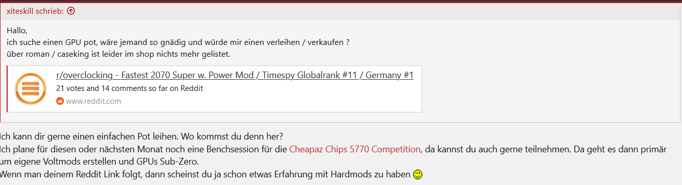

xite45 schrieb:
Hey der GhettoMod war nur auf der 980TI ! die 2070 Super wurde unterm Originalen Kühler gebencht :-P
jaja, das sagen sie alle :D
Bestimmt mit großem Ventilator die Luft zur Karte über ein Becken mit LN2 geblasen 😄
Reaktionen: xite45 und Silverangel

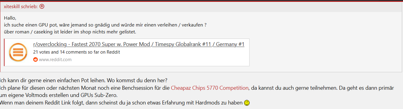

Wo doch bei Maxwell nichtmal ein Shunt Mod nötig ist.. ;)
Reaktionen: xite45
stimmt schon aber löten/basteln macht mir spaß und da ich noch Shunts übrig hatte und an dem Tag langeweile aufkam habe ich es einfach mal mal gemacht.
ich werde dann in denn nächsten wochen eine benchsession mit trockeneis und aceton starten.
Mal schauen was da noch zu holen gibt. Werde dann ein paar Bilder und Results hier posten.
Ziel ist es die 2300mhz zu knacken und zu Benchen.
