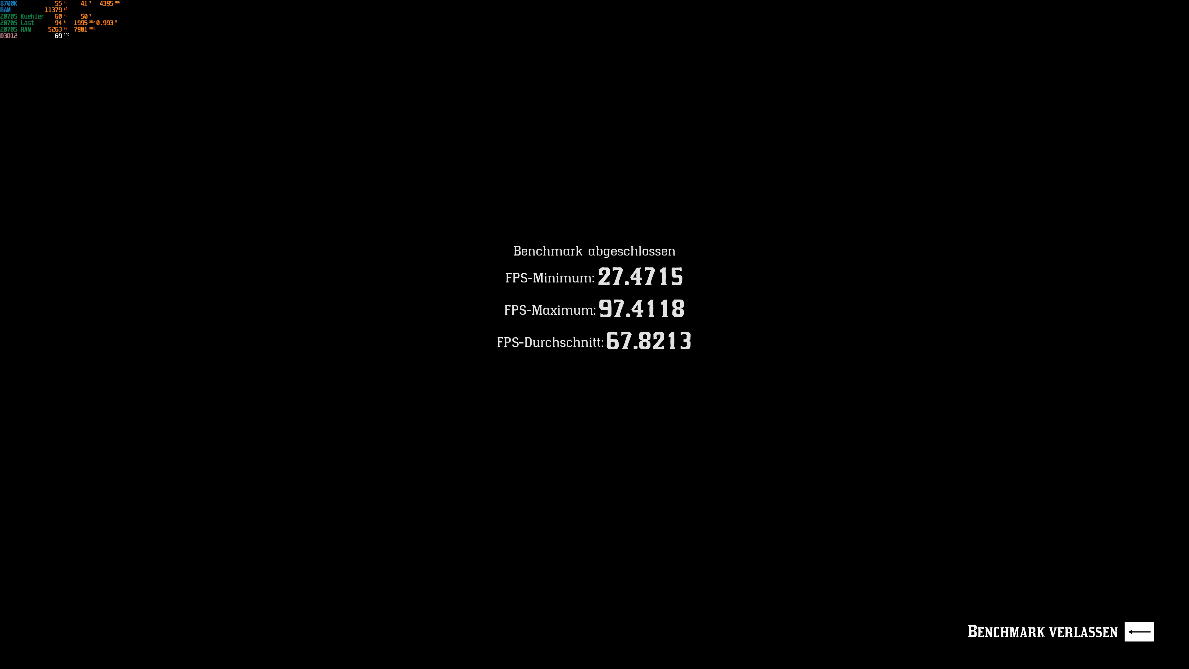

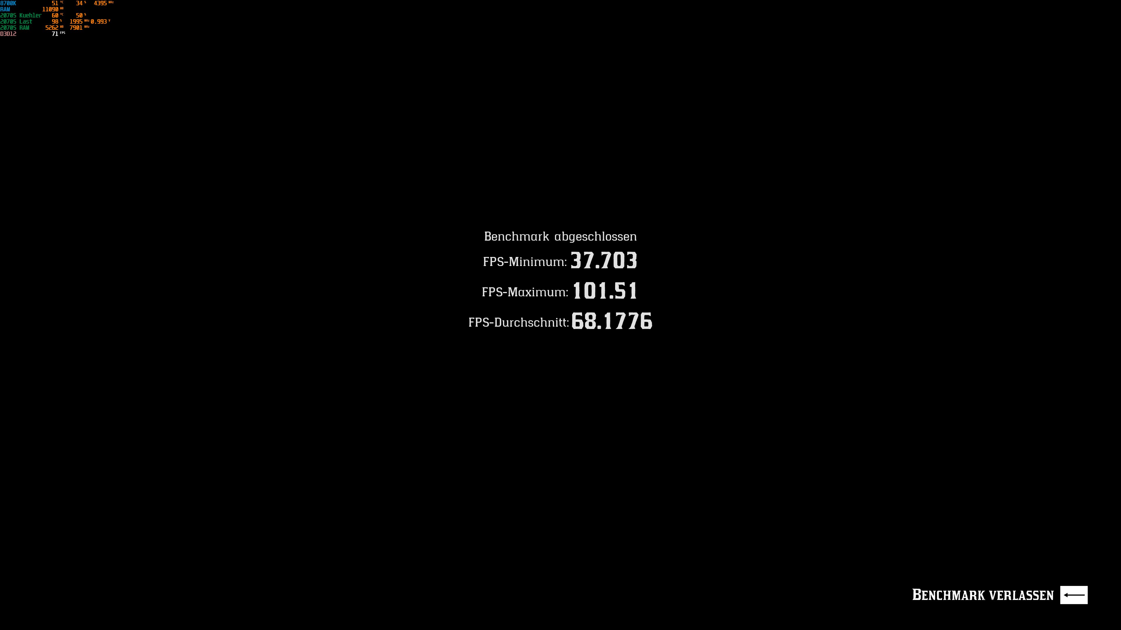

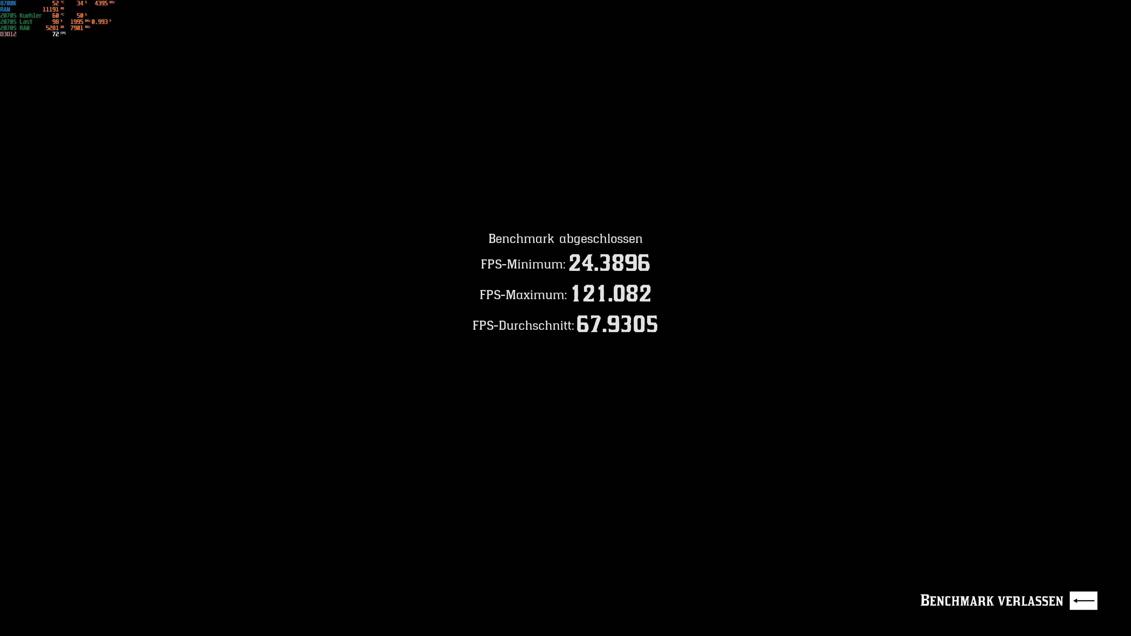

Die Benches sind nicht 100% identisch, stimmt. Aber daran liegt es nicht.
Habs mal mit "CapFrameX" gegengecheckt. In den Ladepausen hab ich ganz kurz mal bis zu 3.900fps
Aber das haben andere Benches auch, aber die weichen nur ganz wenige fps bei jedem Run ab. Aber egal...
Was nicht egal ist - DX12...
Damit hab ich einen schlechteren Score. War bei dir nicht Vulkan Standard? (bei mir schon)
Möglich, dass ich das direkt umgestellt hatte. 🤷‍♂️
Vulkan sind halt paar FPS mehr, aber das deutlich ruhigere Bild unter DX12 ist mir lieber.
Da ich eh ständig im für mich spielbaren FPS Bereich bin, is mir wurscht ob ich dann 2-3 FPS mehr angezeigt bekomme oder nicht.
Von uns hat aber keiner DX12 mit Vulkan Bench verglichen bzw. sich dann darüber beschwert, dass die Ergebnisse unterschiedlich sind. Das sollte man von vornherein wissen. Davon sind wir bei dir auch ausgegangen. Der Fehler ist dann wieder "vor" dem Bildschirm. ;)
Ich beschwere mich nicht über DX12...
Dass die Scores zwischen Run 1 und allen danach stark anders skaliert, dafür kann keiner was.
Bei FC5 sind die Szenen auch nicht identisch, aber so stark weicht das nicht ab.
Wenn du von Durchläufen nur in DX12 redest, und bei dir Temp ausgeschlossen werden kann, zickt was anderes bei dir noch rum.
Bei mir sind die Ergebnisse immer recht gleich.
Aber ich sitz nicht an deinem Rechner, also kann ich dir nicht sagen wo du den Fehler hast. Im Zweifelsfall ja sowieso erst mal jeden unnötigen Mist im Hintergrund komplett abschalten.
Ist er... ;)
Wie gesagt, wo der Fehler bei dir liegt, weiß ich nicht. Ich sitze nicht an deinem Rechner.
Anbei 1. und 2. und 3. Durchlauf. Unterschied: 0,3 FPS.
