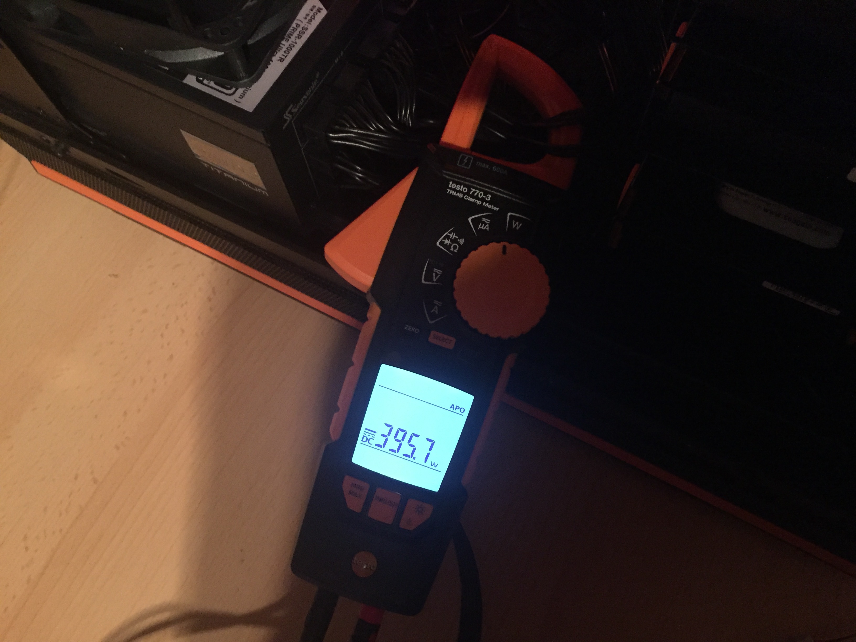

Habe mal mit einem externen Tool gemessen, was meine Karte mit Furmark @ 960x540 (ohne AA) zieht
(in GPU-Z waren es ca. 380W)

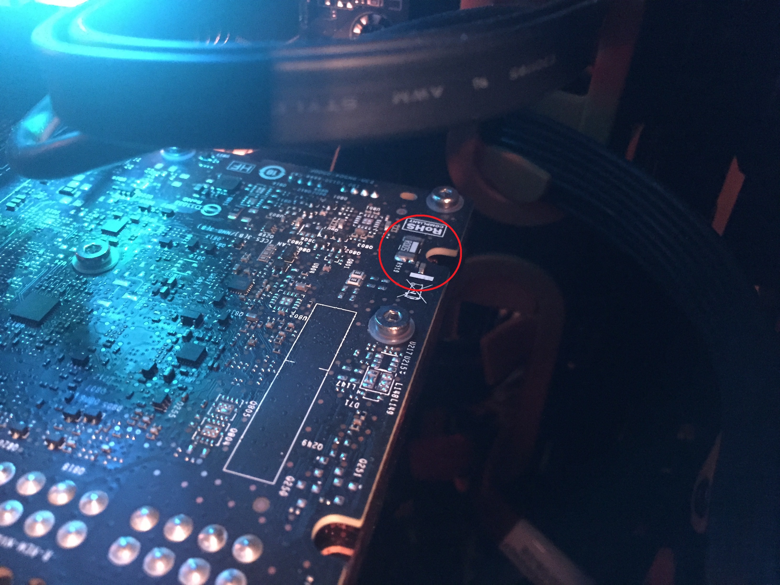

Was mich etwas stört, ist dieser, sehr heiße Bereich hier... :confused_alt:
(soweit ich zwischen Heatkiller und Karte gucken konnte, ist da kein WLP. Laut Anleitung von Watercool auch nicht vorgesehen :rolleyes:)
In diesem Bereich...
Entweder das hier sichtbare Teil oder auf der anderen Seite (was ich eher vermute)

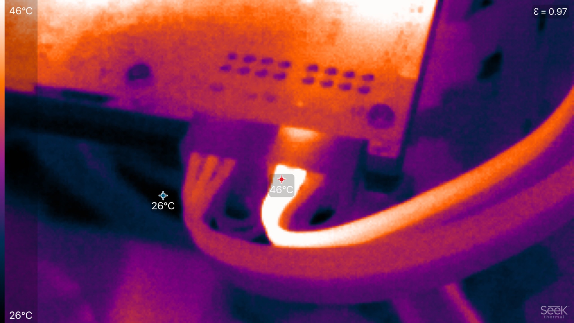

Was auch komisch ist, dass nur einer der beiden Stecker an den 3x +12Volt-Leitungen viel wärmer ist
Ok, niemand betreibt seine Karte dauerhaft bei 380W. Aber die heiße Stelle (zweites Bild) sollte man im Hinterkopf behalten. Muss mal gucken, ob ich das irgendwie kühlen kann

sieht fast so aus, als würde die Karte den Strom nur über den einen VGA Stecker ziehen?!
Kannst du mal die beiden Stecker jeweils einzeln den Stromfluss messen?
Beide Stecker sind bis zum Netzteil getrennt, oder?
Reaktionen: amorosa
Jop und mal quertauschen und nochmal messen.
Kann man auch das NT ausschließen.
Die beiden Stecker sind getrennt, ja
Habs gerade einzeln gemessen, das ist nur ein Unterschied von 10Watt
Wenn man mit dem Finger an die beiden Stecker fasst, merkt man eig. keinen Unterschied (die Wärmebildcam ist sehr empfindlich)
