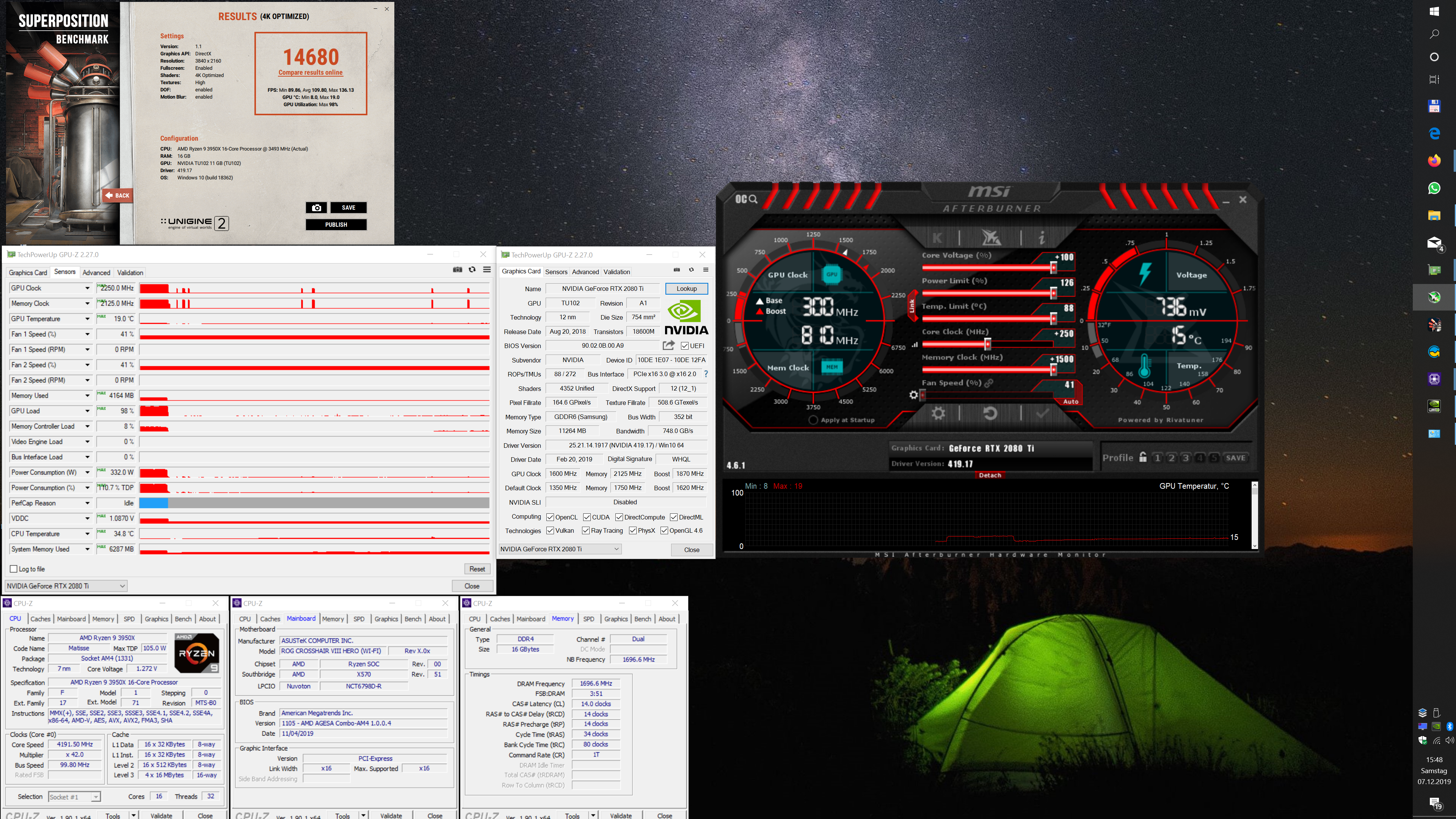

Jetzt "NEU" mit einem 3950X... :D (Wasser hatte anfangs 4°C)
Mein bestes Ergebnis bisher. Der 3950X @ 4,2GHz steht zumindest in grafiklimitierenden Anwendungen dem 9900K @ 5,2GHz in nichts nach
Wahrscheinlich garnicht...
Ist mit zu aufwändig zu isolieren. Aber man weiss ja nie... ;)
Reaktionen: Silverangel
"Nur" 332 Watt? Meine zieht ja @Stock schon über 360.

Die Anfangstemperatur der GPU war ja 8°C und nicht höher als 19°C unter Last mit 332 Watt
