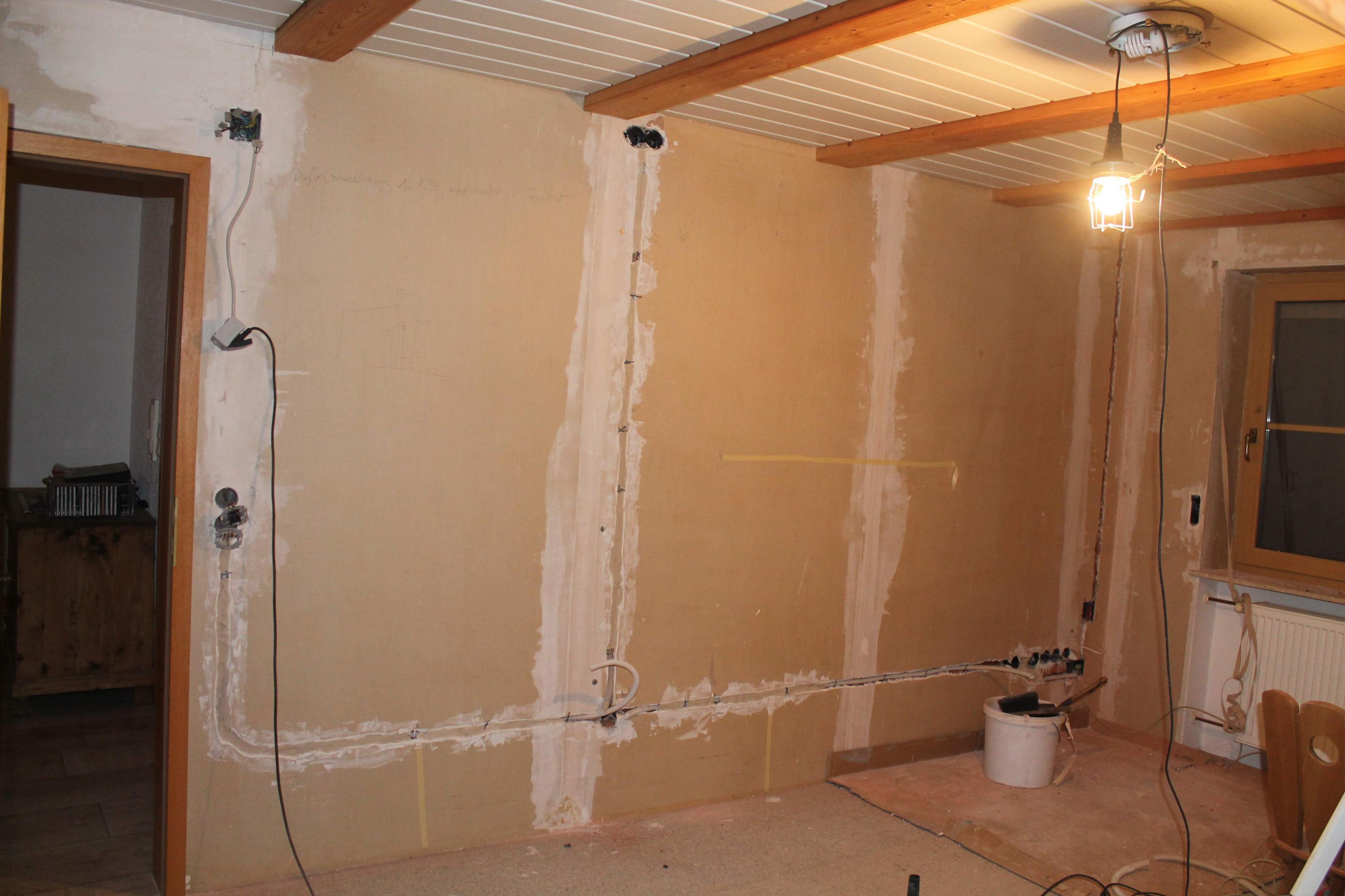

7679: Zeigt die größte Wand des Zimmer (ca. 6 Meter, allerdings nur ca. 4,50m rechts von der Tür). Hier wird ein 3m breites Lowboard stehen auf dem der TV steht. Der Horizontale Klebestreifen zeigt die Oberkante des TV. Die Standboxen sollen links und rechts vom Lowboard stehen.

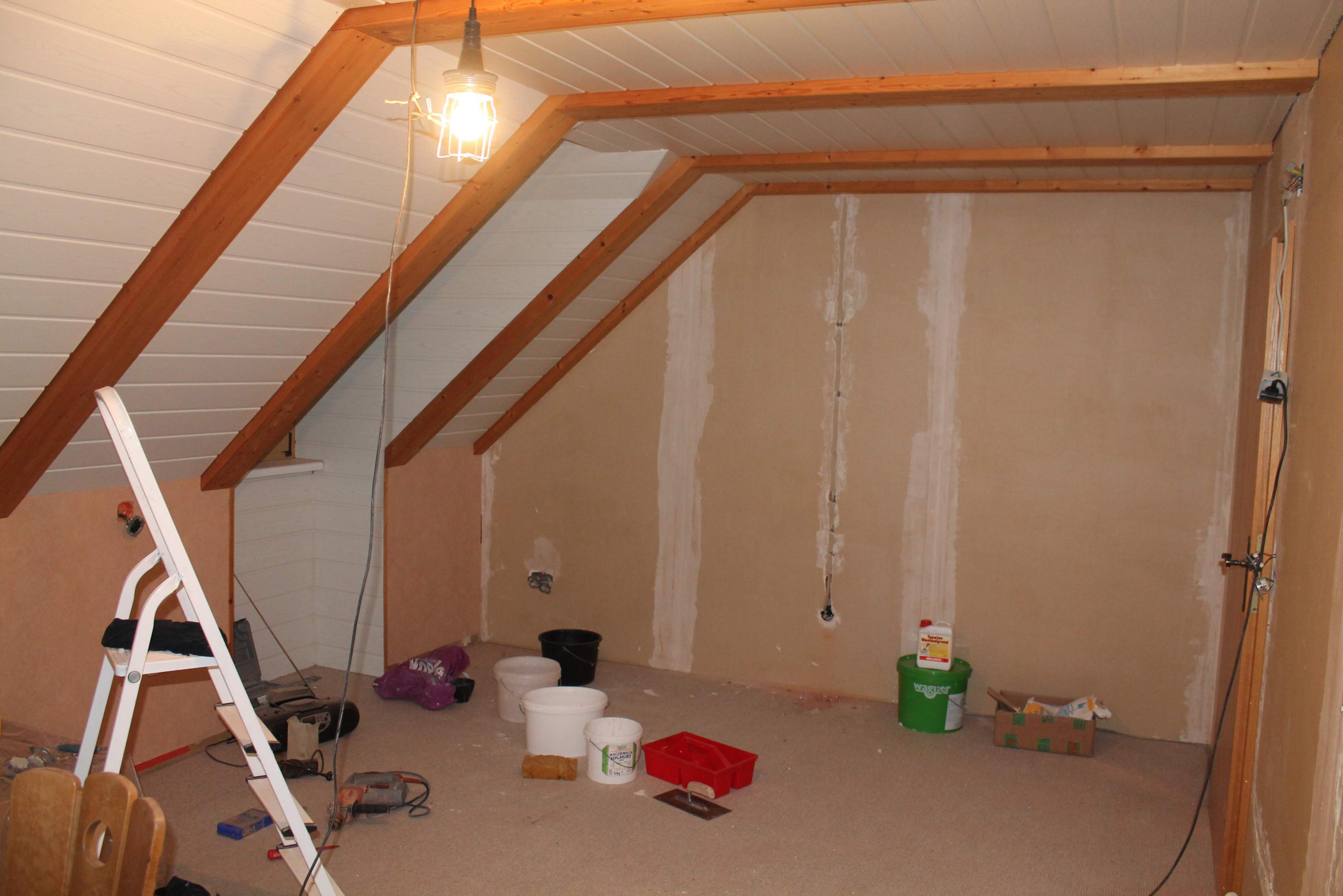

7682: Zeigt die gegenüberliegende Wand. Ungefähr gegenüber der Tür kommt ein Erker (glaube das nennt man so). An dieser Wand soll ein Sofa stehe (über Eck, evtl auch noch mit Ottomane auf der Seite des Erkers).

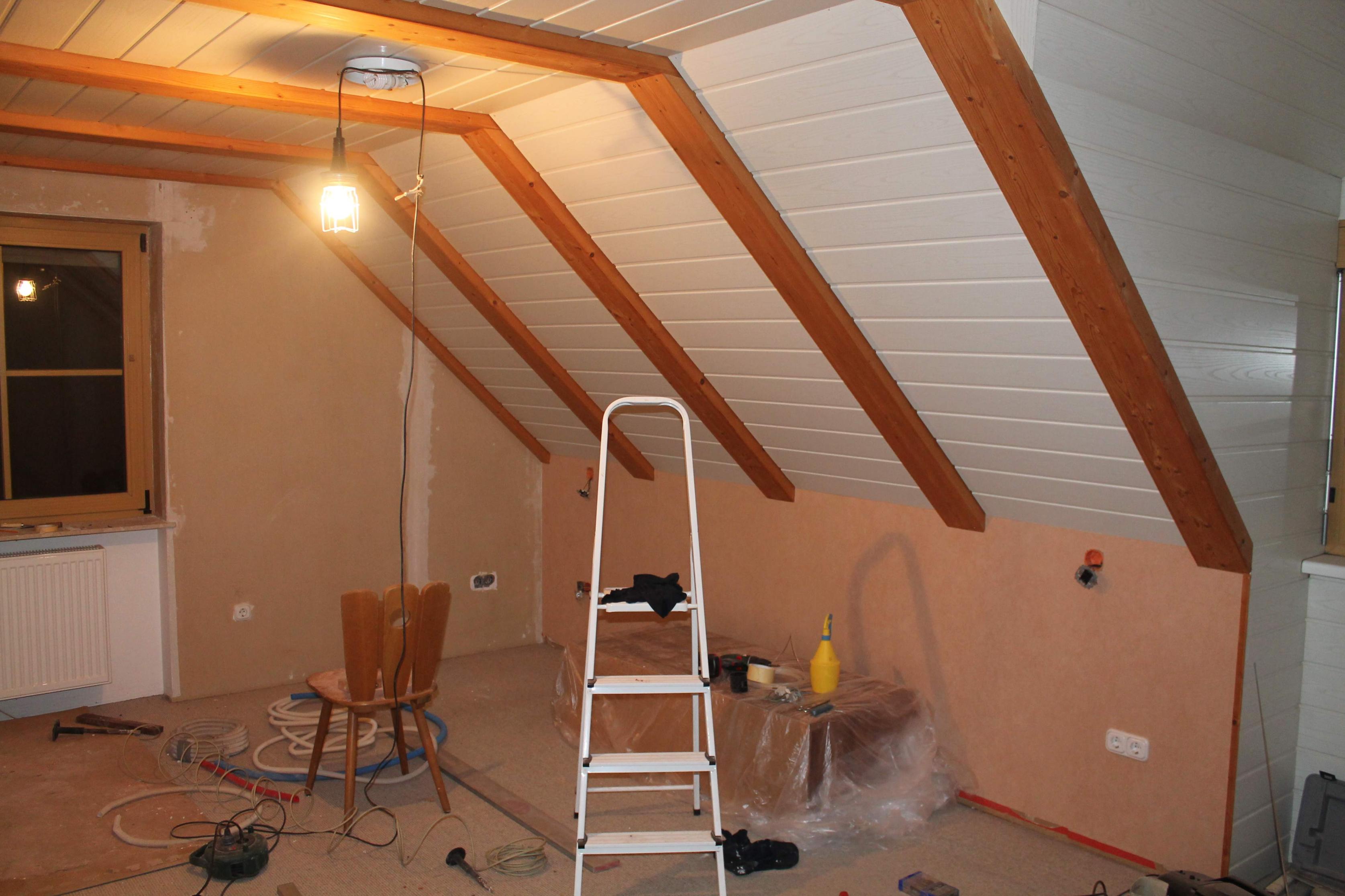

7685: Damit man alles gesehen hat, ist das das Eck Rechts von der Tür/rechts vom Erker. Hier ist aktuell noch nicht viel geplant. Dort kommt wahrscheinlich einfach nur ein Schreibtisch hin.

Die Fotos sind schon einmal sehr aufschlussreich. :)
Wie weit sitzt du vom TV weg?
