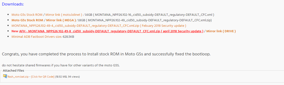

Was ist dass Richtige? Die Anleitung hatte ich schon
doof123 schrieb:
Vielleicht klappt es damit, es könnte nach dem Flash hier von wieder gelingen, dein Backup wiederherzustellen.
Ist eine Custom Rom, die basiert auf Stock basiert.
https://forum.xda-developers.com/moto-g5s/development/rom-stock-montana-moto-g5s-7-1-1-lite-t3725293
Habe es jetzt nach der Anleitung installiert. Das System Startet jetzt neu. was soll ich jetzt tun? Ist es jetzt schon Das Originale Firmware? Bin jetzt in der Einrichtung.
