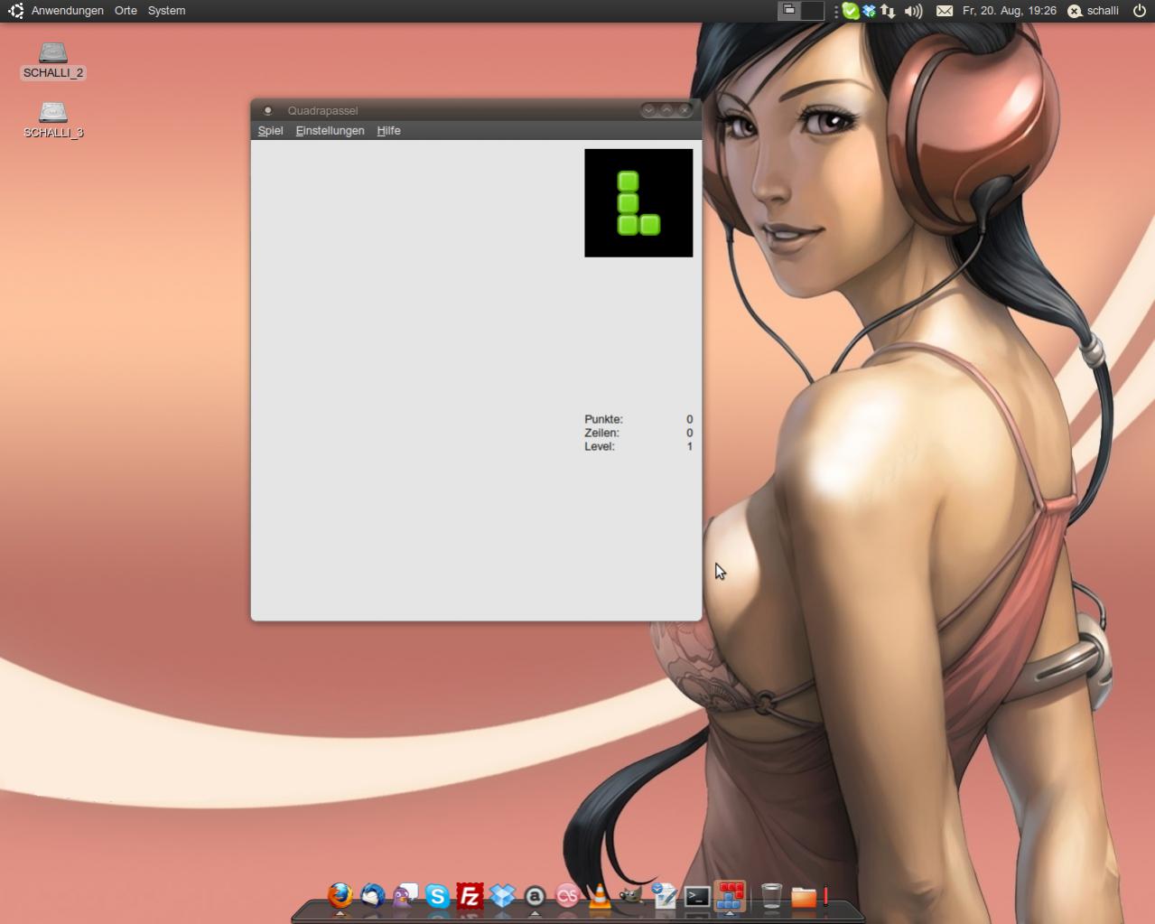

Wo muss ich das eingeben ich bin ganz neu in der Linux welt. Ich habe mal ein kleines beispiel hoch geladen was der Fehler bei mir macht

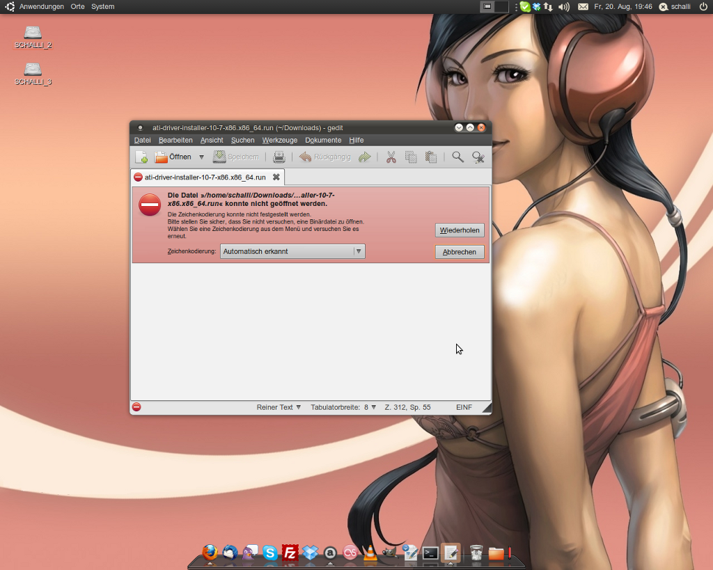

Wenn ich dann versuche den neuen ATI treiber zu Installieren sagt er mir das :(
Um den Installer zu starten das folgende in der Konsole eingeben
Code:
sudo 'sh /path/to/installer/*.run'
(dabei natürlich den Pfad und das '*' anpassen ;) ) aber vorher anschauen welche Schritte danach notwendig sind. Ich schätze es darf dabei auch kein X-Server aktiv sein. Ich weiss nicht wie das heute ist aber damals tat es ein
Code:
sudo '/etc/init.d/gdm stop'
um den X-Server vorübergehend abzuschalten (Achtung danach KEINE grafische Oberfläche mehr. Nur noch die Konsolen). Es schadet auch nicht sich mit der Konsole vertraut zumachen. Am Anfang am besten so Sachen wie Kopieren Verschieben o.ä. einfach im Terminal erledigen um sich einzugewöhnen. Im Notfall (falls der X-Server nicht funktioniert) wird das sehr hilfreich sein. Wenn man sich dann mit der Konsole auskennt kann man sich auch wieder den "schönen Seiten" hingeben (den GUIs quasi) :)
