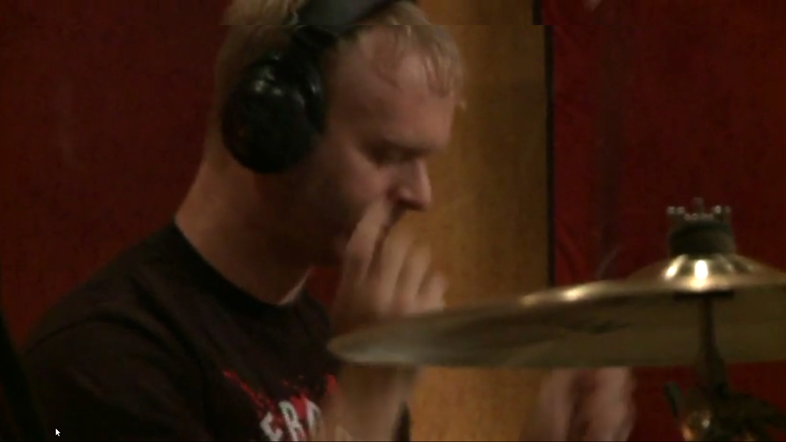

Hello an alle!
Ich habe hier ein kleines Problem mit meinem Ubuntu und dessen Video abspiel Funktion.
Am oberen Rand von Videos sehe ich immer einen Streifen, ab dem das Bild verzerrt bzw. anders dargestellt wird. Das ist natürlich gerade bei Kamerabewegungen sehr auffällig. Da das ganze leider recht schwer zu beschreiben ist und ich es bisher noch nicht geschafft habe das Bild zu stoppen, wenn es verzerrt dargestellt wird (ich nehme an es passiert nur bei der Wiedergabe), habe ich kurz selbst etwas zusammen gebastelt, das das Problem verdeutlichen soll (zu finden im Anhang).
Das ist jedoch nicht genau das, was ich sehe. Es ist überhaupt recht schwer zu sagen, wie genau das Bild am oberen Rand verzerrt wird, bloß der Streifen, ab dem sich die Darstellung ändert fällt natürlich stark auf. Ob das Bild nun wirklich versetzt oder verzerrt wird kann ich nicht genau sagen.
Jedoch ein paar Fakten dazu:
- Es passiert mit allen möglichen Videoformaten und DVD Wiedergabe.
- Das mitgebrachte Filmprogramm und VLC haben beide das Problem.
- Deinterlacing hat keine Auswirkungen auf diesen Streifen im Bild.
- Windows spielt alles problemlos ab (zweites OS auf der gleichen Maschine).
- Mein Rechner ist ein Dell Vostro Notebook mit i7 und Geforce 525M.
- Ich habe bumblebee installiert, GPU Start der Programme verhindert das Problem nicht.
Da ich leider noch recht neu im Ubuntu geschweige denn Linux Sektor bin habe ich leider gerade Probleme damit, weiter zu verfahren.. ich würde mich freuen, wenn jemand einen Vorschlag hat, was man nun probieren könnte.
Besten Gruß! :)
