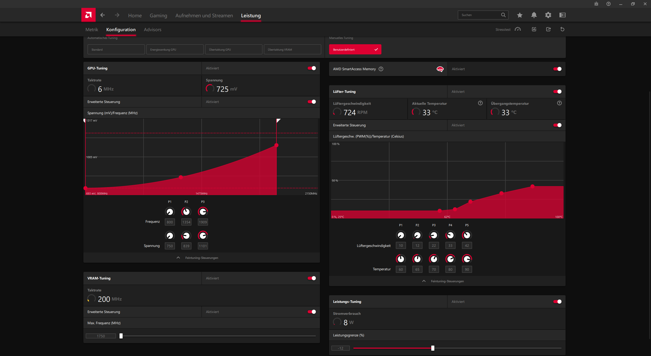

Kein OC, nur etwas UV, siehe Wattman Settings im Screenshot.
Mit dem idle-Takt habe ich schon viel probiert.
Mein Hauptmonitor (Samsung G5) lÀuft in WQHD auf 120 Hz. Allein taktet der VRAM auch runter.
Mein Zweitmonitor (AOC G2460) lÀuft in HD auch 120 Hz.
Mit dem zweiten Monitor lĂ€uft der VRAM immer auf max, egal wieviel Hz ich einstelle. Also auch wenn beide Monitore nur mit 60 Hz laufen, was fĂŒr den zweiten auch völlig ausreichend wĂ€re.
Als Workaraound schalte ich den zweiten Monitor aus, wenn nicht benötigt.

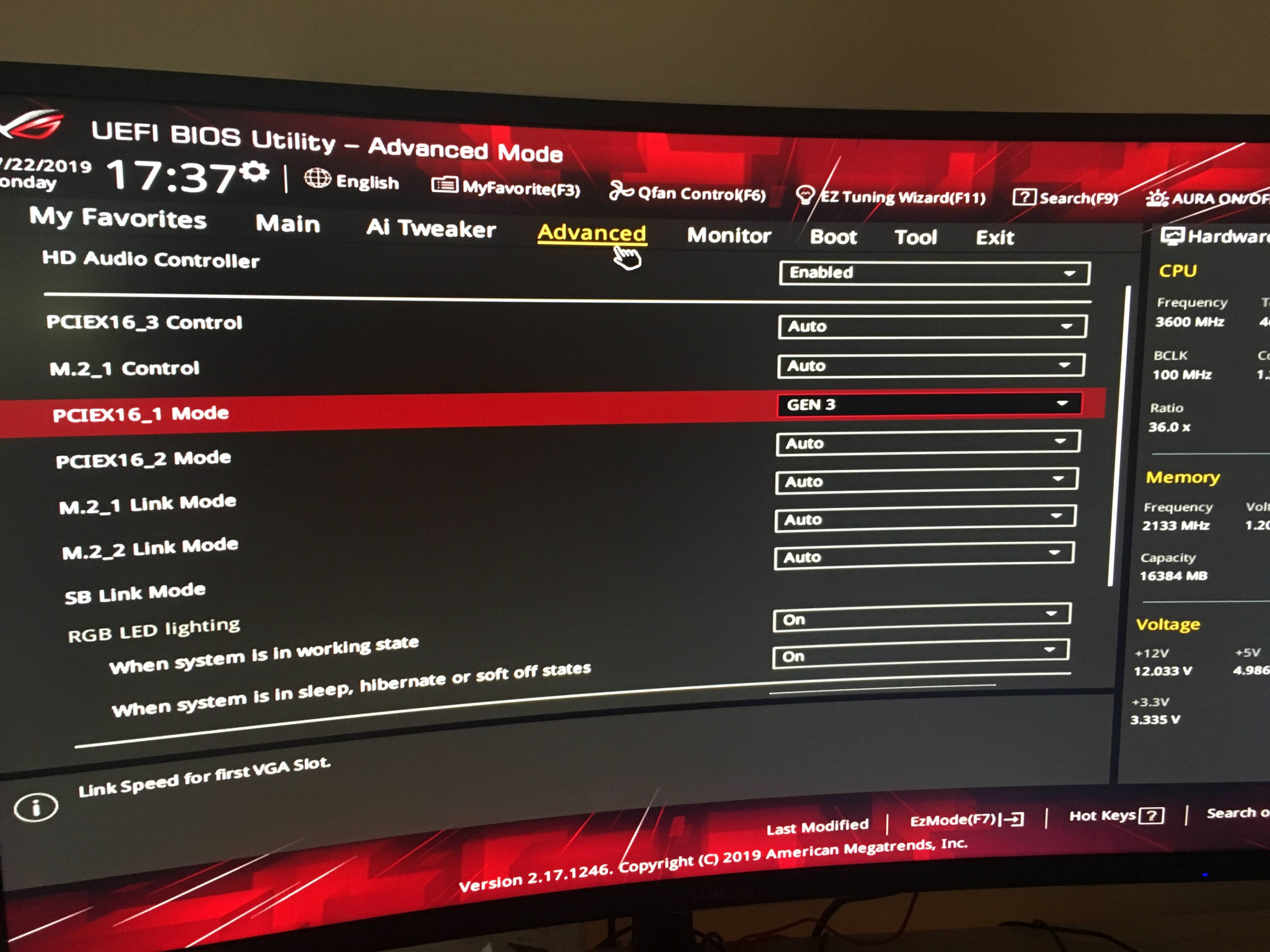

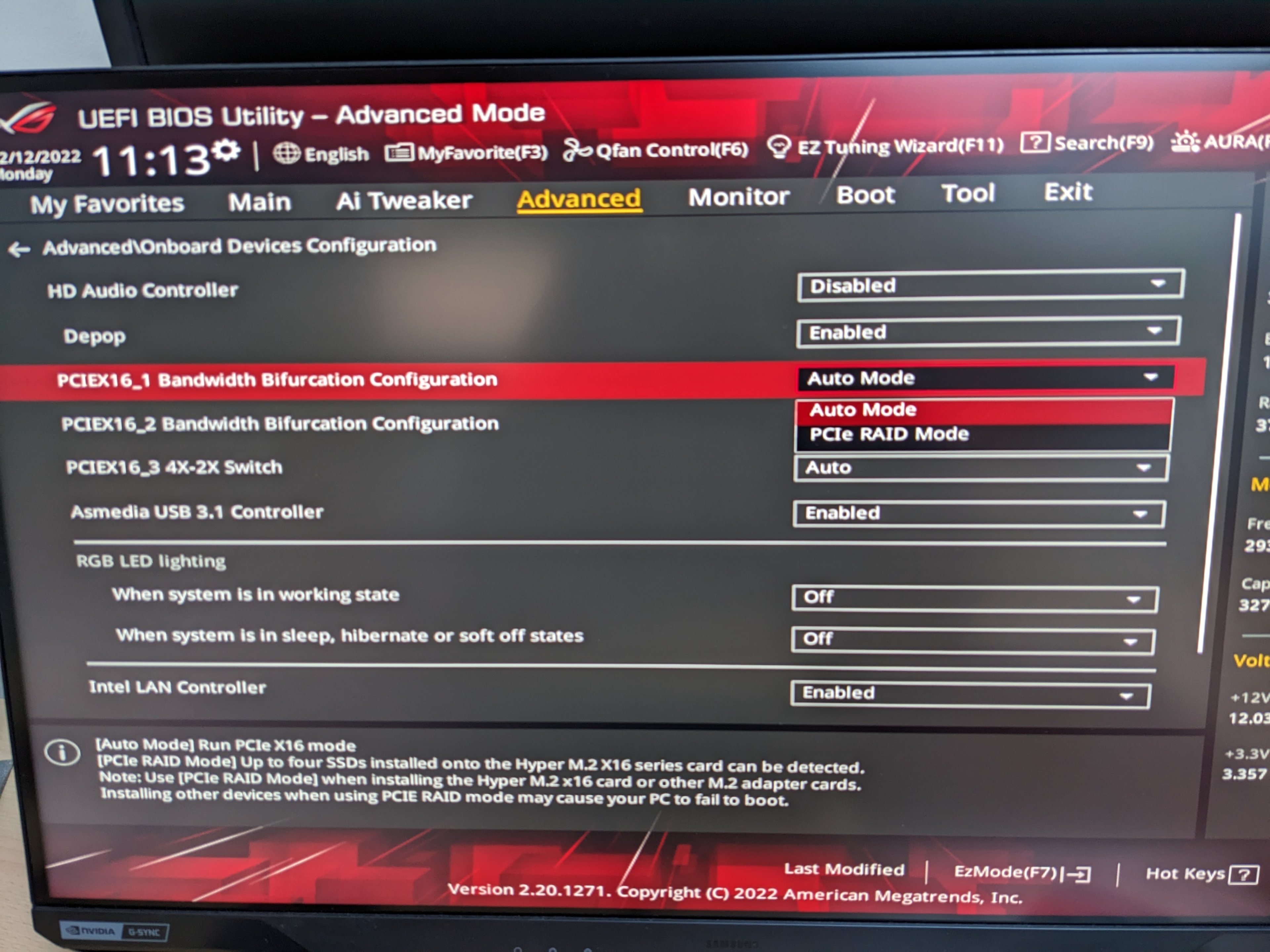

Ich finde die Einstellung im UEFI nicht. Kann mir jemand helfen?Benji18 schrieb:alle die nen Zen2 +450/470 Board nutzen fixiert mal die PCIE Modus des GPU benutzen Ports auf Gen3 anstatt auto und testet obs dann stabil lÀuft.
Muss man vielleicht auch im Energiesparplan die Energieeinsparung fĂŒr PCI Express deaktivieren?
Board: ASUS ROG STRIX X470-F GAMING
CPU: 5600X
GPU: RX5700 XT
Tanzmusikus
Fleet Admiral
- Aug. 2010
- BeitrÀge
- 12.308
Nein.Hankey84 schrieb:Muss man vielleicht auch im Energiesparplan die Energieeinsparung fĂŒr PCI Express deaktivieren?
Benji18
Rear Admiral
- Jan. 2005
- BeitrÀge
- 5.393
Entweder das Setting ist in PCI subsystem drinnen od. bei den onboard device configurationHankey84 schrieb:Ich finde die Einstellung im UEFI nicht. Kann mir jemand helfen?
CPU: 5600X
GPU: RX5700 XT
