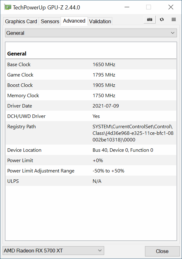

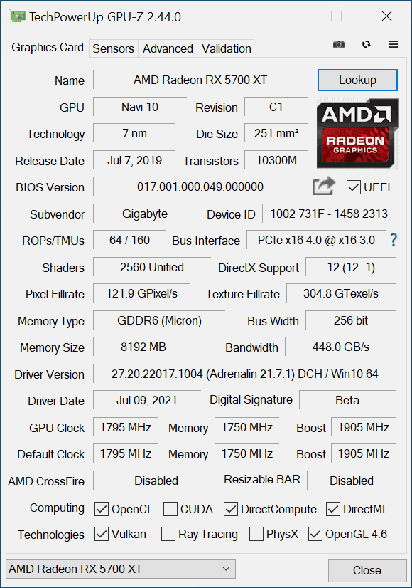

Anbei findet ihr ein paar Daten der Grafikkarte von GPU Z, kenne mich da leider nicht aus ob da etwas auffällig ist.

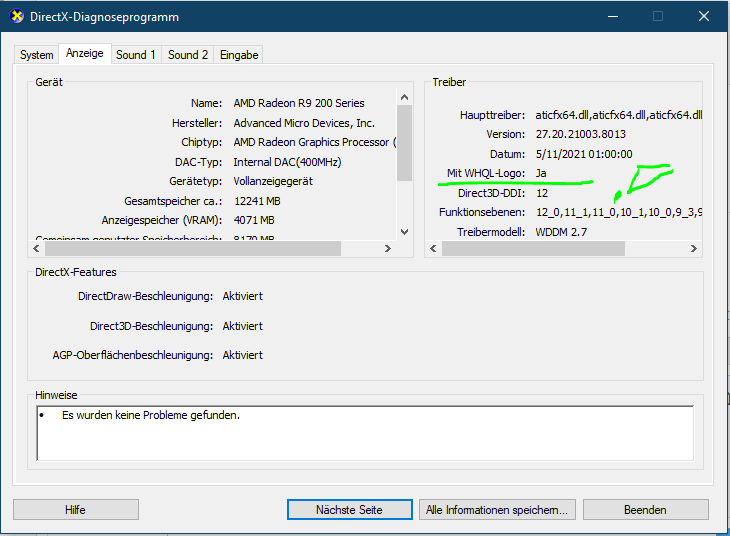

Achso, installiere dir einen optionalen Treiber, öffne DXdiag und schau unter Anzeige - Treiber,
da wirst du sehen, dass optionale Treiber bereits das WHQL haben.
Bild nur Beispiel, wo man schauen soll.
