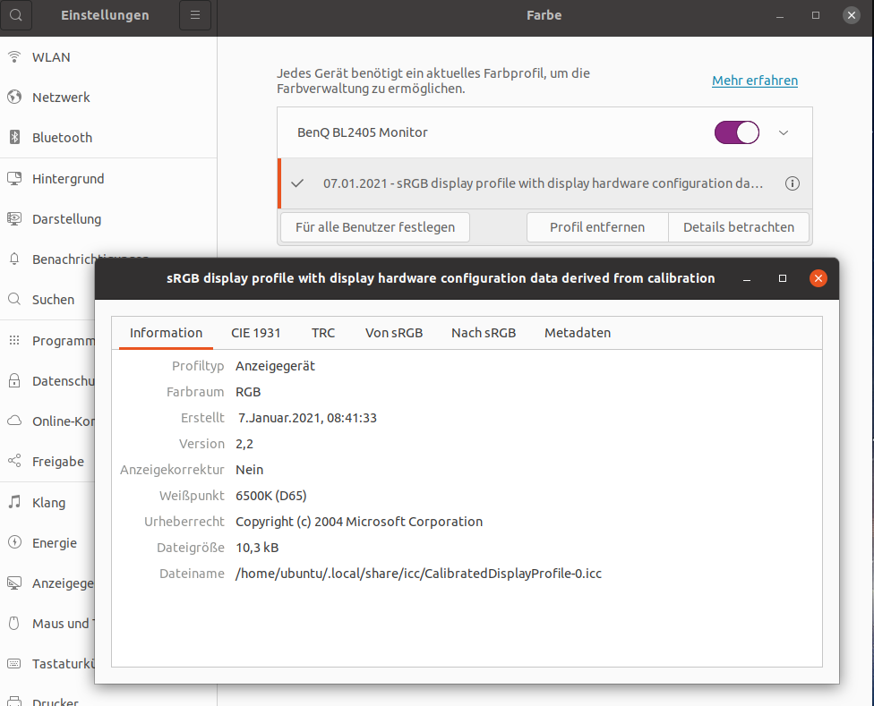

Hallo Leute,
ich habe heute auf einem meiner Rechner mal Ubuntu 2104 zum testen installiert. Das ICC Profil, mit dem ich unter Windows den Bildschirm kalibriert hatte, hatte ich auf einen Stick kopiert und rübergezogen. Dann hatte ich es unter dem Punkt "Farbe" in den Einstellungen dem Monitor hinzugefügt. Das alte Herstellerprofil musste ich dazu löschen. Aber auch nach einem Reboot sehen die Farben nicht anders aus.
Wie bekomme ich ein ICC Profil aktiv?
Schonmal vielen Dank für Hilfe.

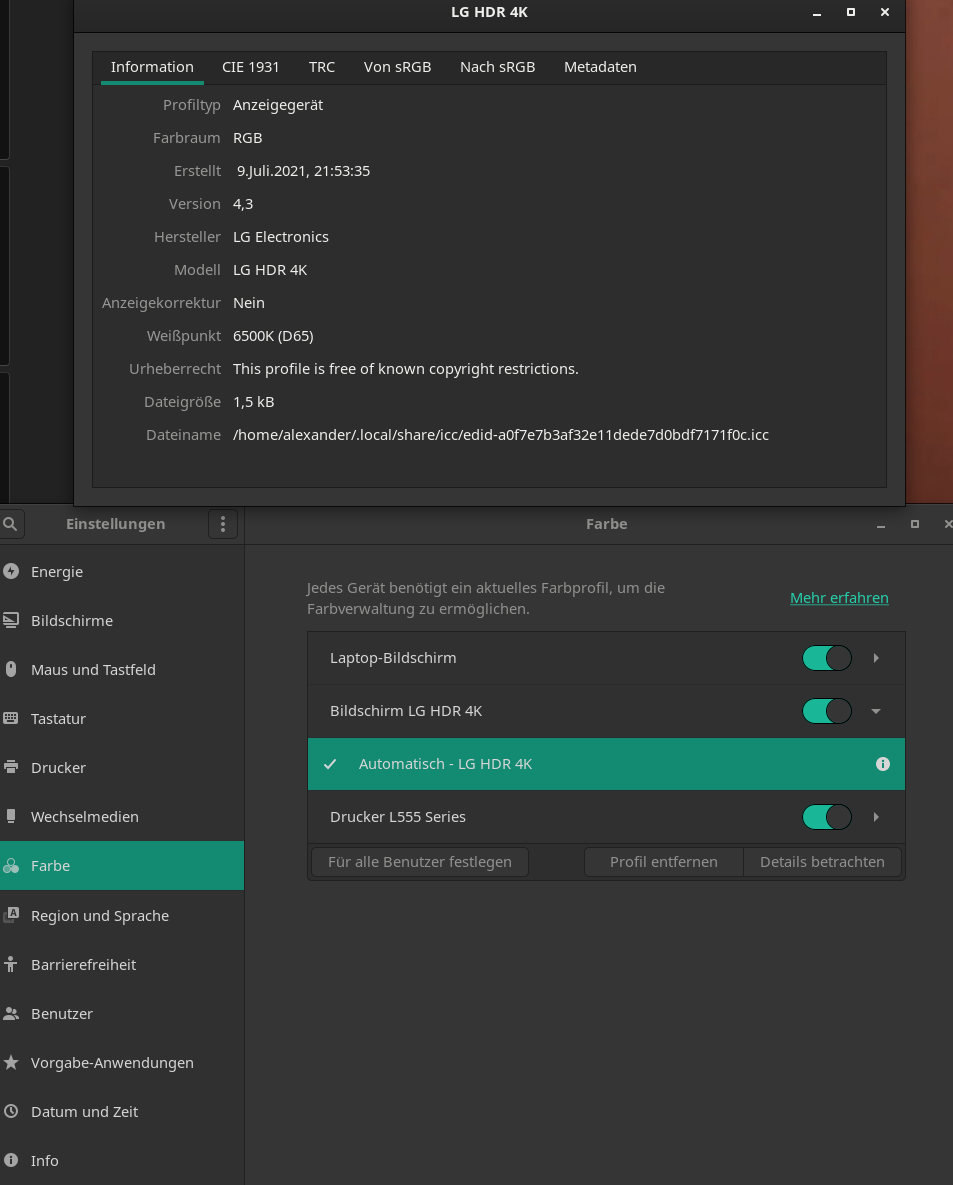

Bei mir schauts so aus, da kann man wohl auch sehen welches Profil gerade genutzt wird (hinter Dateiname)
Ich habe aber auch nie wie schon geschrieben ein anderes eingestellt.
Edit2: Anstatt eins zu löschen kannst du wohl auch einfach nur eines hinzufügen zu dem das schon da ist mit dem Menü und dann dort auswählen.
Nur ist das wohl weiterhin nichts anderes als du bisher schon gemacht hast.
Bei meinem Drucker zum Beispiel sind 2 Profile hinterlegt und ich könnte wohl alternativ ein Graustufen Profil wählen. jetzt ist vor dem Farben Profil der Haken.
Den Kalibrieren Button gibts bei mir nicht. Hast du irgdnwelche zusätzlichen Pakete zu Ubuntu installiert?

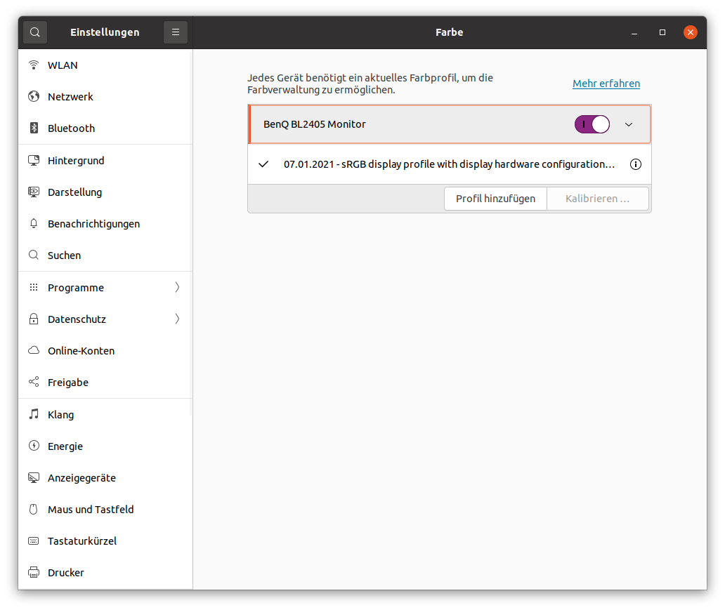

Das Farbprofil ist das aus Windows. Aber eben nicht aktiv.

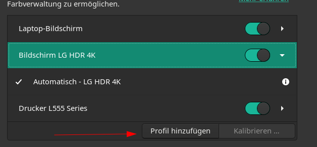

Ok, klicke mal auf den Balken vom Monitor in dem Menü. da ist ja die Auswahl auch bei mir, dass dann der Button da auftaucht.
ok, kleinen Moment ich schau mal wie du das starten kannst
(hast du schon in der Programmsuche den Titel da vom programm eingetippt?)

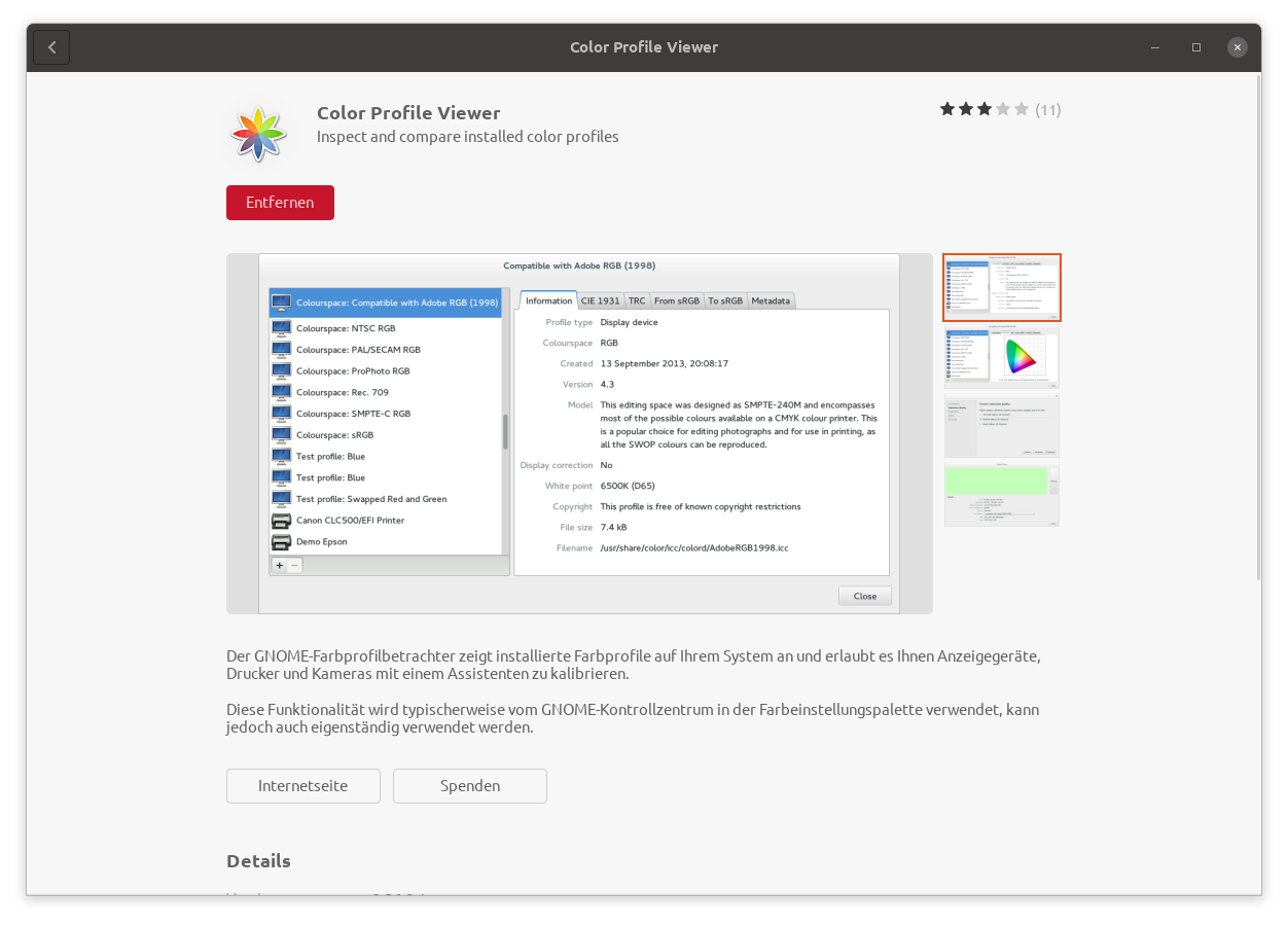

Ich hab das tatsächlich auch installiert. bei mir liegt es dort:
/usr/bin/gcm-import
/usr/bin/gcm-inspect
/usr/bin/gcm-picker
/usr/bin/gcm-viewer
man kann es also mit "gcm-viewer" ohne anführungsstriche notfalls einfach in der konsole/terminal eingegeben starten lassen

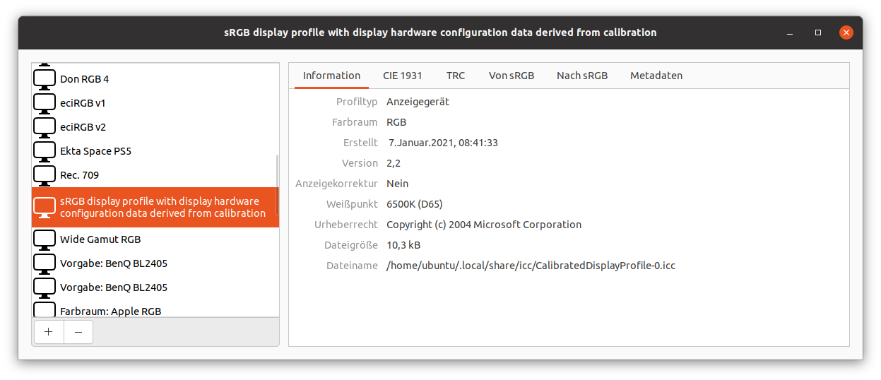

ja, habe den jetzt auch mit dem Terminal aufbekommen. Da sind aber nur verschiedene Profile gelistet. Da kann man nichts machen oder?
Mit dem Swapped red and green sollte ich ja auf jedenfall was sehen, aber ich sehe da nix.

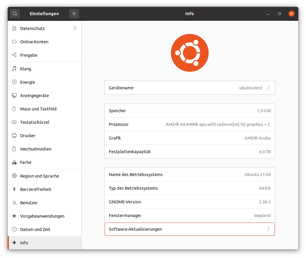

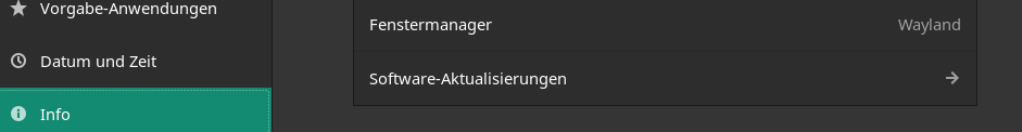

Was mich dann interessiert, zeige mal in dem Einstellungsfenster unter Info welcher Fenstermanager bei dir benutzt wird.
Bei mir funktioniert es jetzt :D
Es funktioniert einfach nicht mit Wayland (noch?nicht), ich habe jetzt Gnome unter X11 gestartet und dort dann die Einstellung gesetzt. die wurde Sofort übernommen (Dieses Farbtausch Testprofil)
Das ist dann schon eine Bugmeldung wert, damit die bei Ubuntu/Gnome/und hier auch Manjaro wissen, das es nicht geht mit Wayland :D
Also sollte es bei dir auch gehen, wenn du entsprechend Gnome mit einer X11 Sitzung startest.
