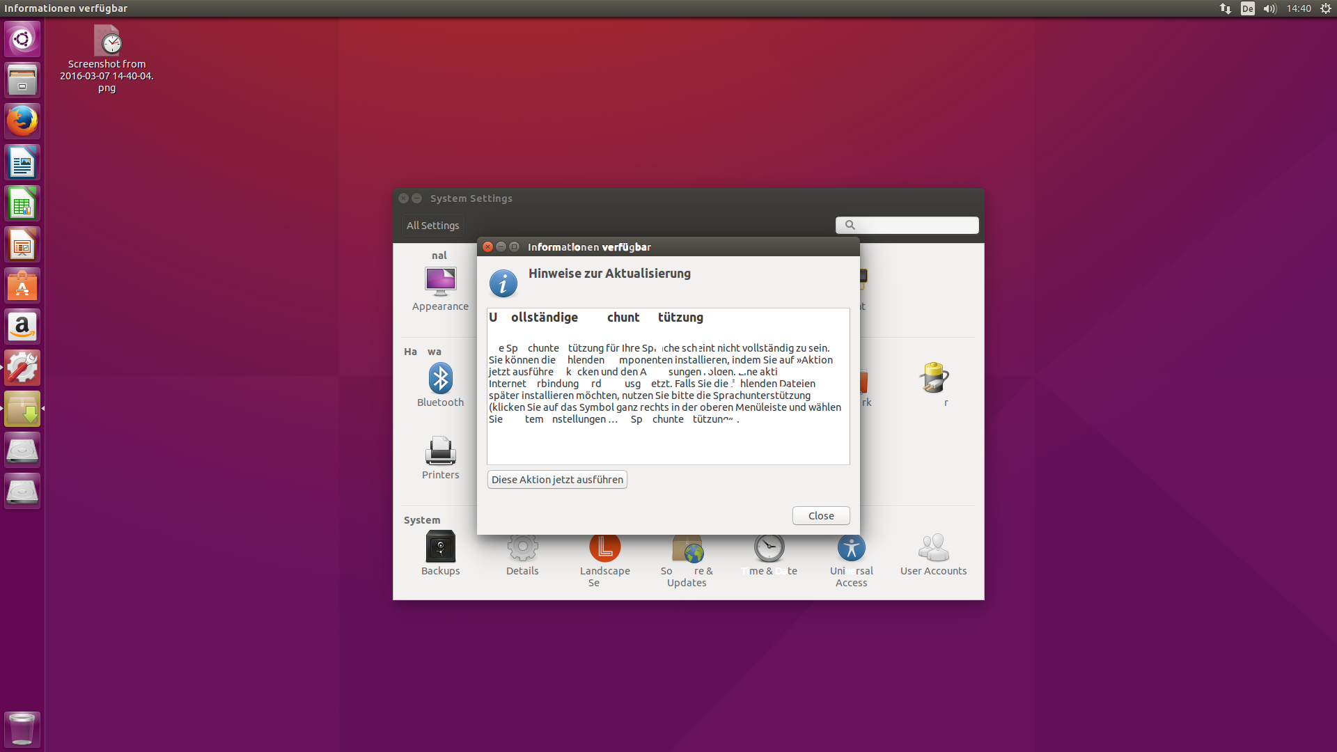

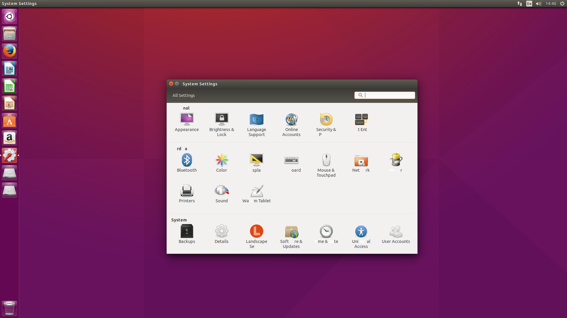

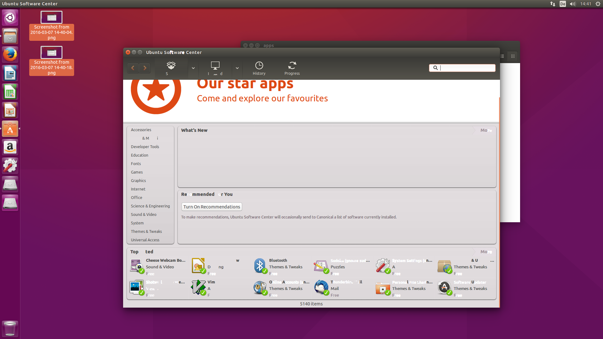

1. Buchstaben Fehlen + Manche sind Weiß.

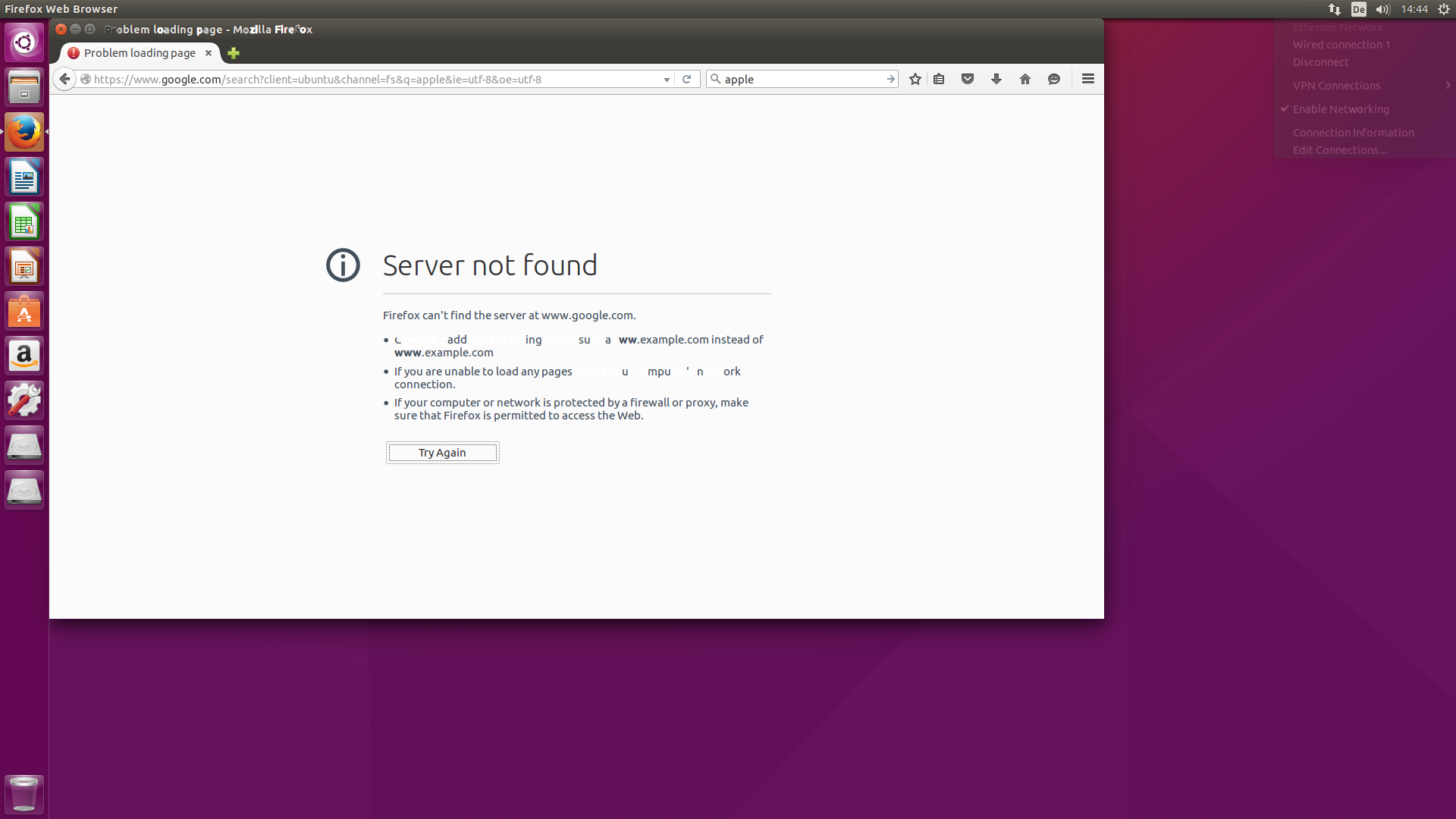

2.Internet (Ethernet) Verbindung wird nicht erkannt bzw. Kein Packete-Austausch.

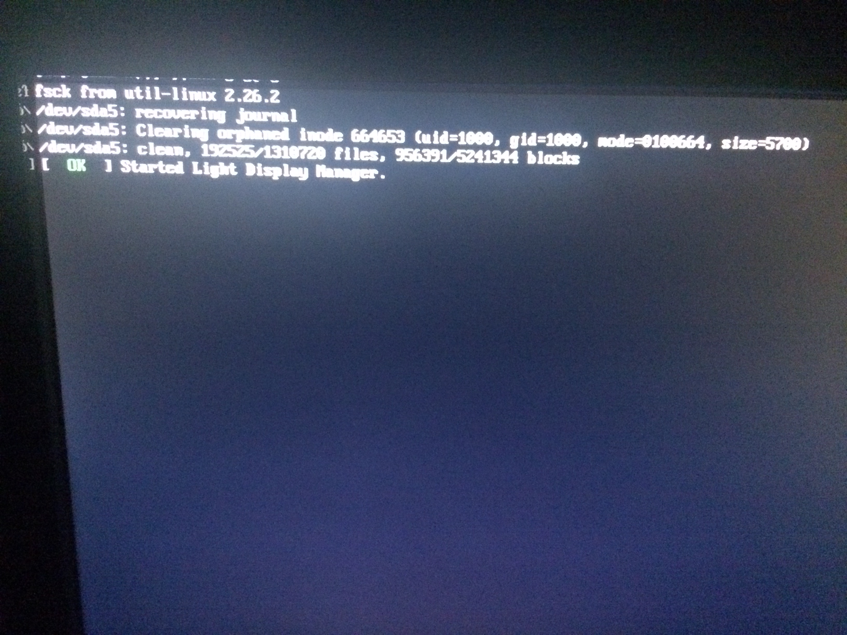

3.Ubuntu Crasht nach ein paar Minuten und zeigt einen Schwarzen Bildschirm
-Nach dem Blackscreen werde ich zum LogIn Bildschirm gebracht und nachdem ich mein Passwort angegeben habe, blinkt der Bildschirm (aktualisiert) einmal und werde wieder in den LogIn Bildschirm gebracht :rolleyes:

1:Connection Error
2-4:Schrift Fehler
5:Crash

Leute zum 100x! Ubuntu will mir keinen Netzugriff erlauben

Ist das Ethernet Kabel auch richtig verbunden? Versuche der Ethernet-Schnittstelle eine statische IP zuzuordnen.
Hä? Wie kannst du mir etwas schreiben obwohl keine Pakete ausgetauscht werden?
Hast du mal versucht deinen Rooter oder google anzupingen? Kann sein, dass dein DNS die Adressen nicht auflöst.
