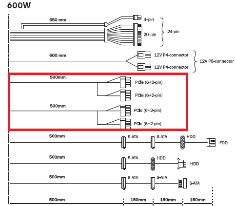

Auch hier prüfen wo die Karte am Netzteil angeschlossen ist,ob an 12V V2 PCIe 3+4(wo der Prozessor mit dran hängt) oder alleine an 12V V1 PCIe 1+2. Oder am besten von beiden 12V Rails ein Kabel anschließen.
Also, ich habe die karte runtergetaktet. 90% power limit, -64mhz core clock, -44mhz memoty clock. Furmark gestartet, lief für 2 minuten, blacksreen und die Karte wird leise. Mit anderen Treibern werde ich als nächstes probieren, obwohl das nicht nach einem Treiber Problem für mich aussieht, aber wer weiß. Karte ist an den beiden single PCIe Kabeln angeschlossen. Das PSU ist genau wie das gesamte System nur 1/2 Jahr alt.
Karte ist an den beiden single PCIe Kabeln angeschlossen?Wie jetzt?
ich meinte damit das die Karte sich nicht ein Kabel teilt.
