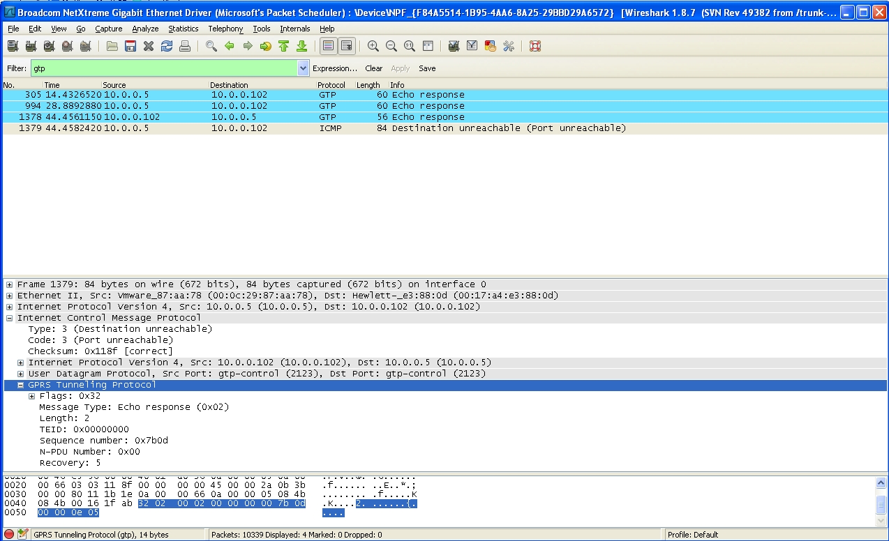

Hallo, ich schreibe gerade eine Testapplikation die erlauben sollte GTP Echos abzuschicken. Ein Echo muss aber (wie der Sinn des Echo's ist) auch beantwortet werden.
Dabei Benutze ich UdpClient über mehrere Threads zum versenden und empfangen der GTP nachrichten.

Es wird für drei Ports jeweils ein Thread erstellt.
Es funktioniert alles. Mein Problem ist aber eh die Fehlerbehandlung.
Wenn die gegenseite nicht erreichbar ist, dann bekomme ich SocketException mit dem Error ConnectionReset. Ich kann aber damit nichts anfangen wenn ich den inhalt der Nachricht nicht bekommen. Ich kann leider auch nicht ReceiveFrom benutzen, da ich bis zu x (große Zahl) nachrichten gleichzeitig versende an viele Verschiedene Server.
Ein Wireshark trace ist als Bild vorhanden.
Es wäre super, wenn man die ICMP Nachricht auslesen kann. Wenn es ja doch nicht gehen sollte, so ist das kein großes Problem.
Danke
Außerhalb des try catch die Nachricht welche du verschickts/erwartest ablegen dann kannst du im catch bei ConnectionReset die Nachricht wieder abrufen? Oder habe ich da einen Denkfehler?
