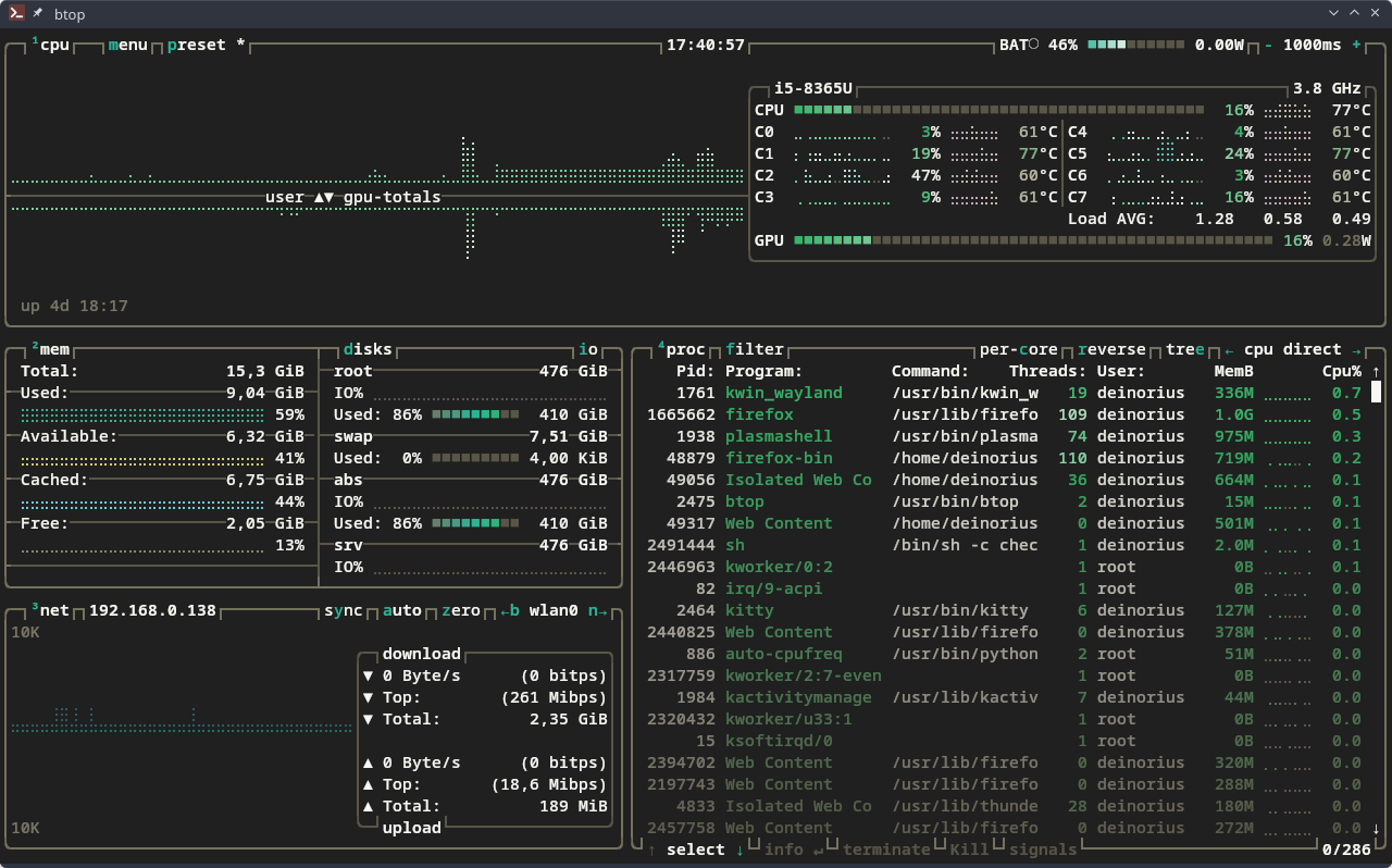

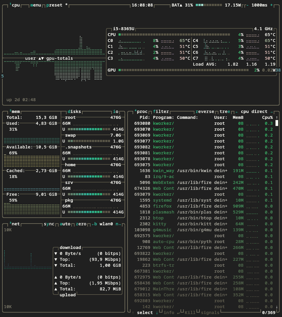

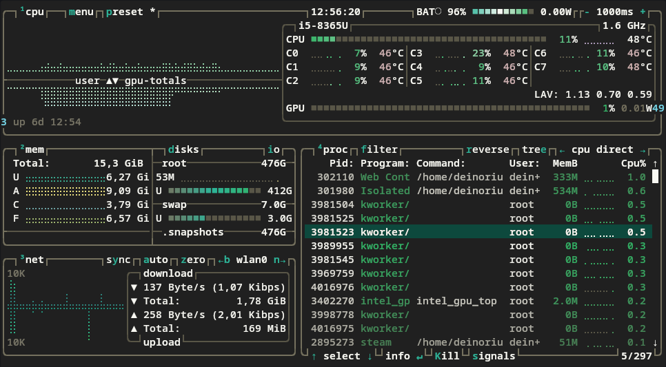

1. Ich weiß jetzt nicht wie lange, aber ich bekomme seit vielen Wochen eine CPU-Auslastung, die von 20 bis 60 s dauern kann. In letzter Zeit eher kürzer, manchmal aber sogar Richtung 2 min. Diese ist nicht besonders hoch, ich bemerke es hauptsächlich, weil mein T490 mit einem Core i5 8365U läuft und ThinkPads nicht gerade für die beste Kühlung bekannt sind.
Ich frage auch deshalb erstmal hier, weil ich überhaupt keine Ahnung habe, wo die Herkunft liegt. Währenddessen zeigt mir btop rein gar nichts an, woher diese Auslastung kommt. Das Merkwürdigste an dem Ganzen ist, dass diese Auslastung exakt alle 30 min auftritt. Der Zeitpunkt kann variieren, je nachdem, wann der Laptop gebootet oder aus dem Standby geholt wurde. Wobei mir gerade in den Sinn kommt, dass ich verifizieren muss, ob es nach einem cold boot überhaupt auftritt. Meistens lege ich ihn in den Standby.
Manchmal habe ich mich auch gefragt, ob es mit diesem Qt Bug zusammenhängt, welchen ich auch selber gemeldet habe. Wenn das Systempanel standardmäßig versteckt ist, kann die iGPU eine signifikante Auslastung erreichen, bis man das Panel wieder hervorholt. Hier kam es auch vor, dass neben der CPU auch die iGPU irgendetwas tat, bis das Panel wieder sichtbar wurde und nur noch die CPU tätig war, aber auch das war nur eine Zeit lang und unregelmäßig. Es könnte sein, dass es zwischen Updates Änderungen erfahren hat, aber bestätigen kann ich es nicht.
Ich weiß nicht, ob das ein Plasma, Qt, Linux allgemein oder sonst was für ein Bug ist. Screenshots davon habe ich angehängt.
Beim ersten sieht man, wie ich das Panel mehrfach hervorhole. Beim dritten ist es ohne GPU-Last.

Aber was mir gerade eingefallen ist, diesen Qt Bug kann man identifizieren, indem Strg+Meta+Alt+P drückt. Dadurch wird optisch wiedergegeben, was sich auf dem Display gerade ändert.
