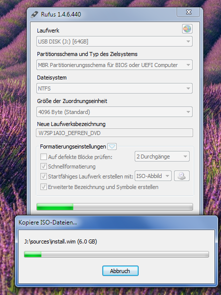

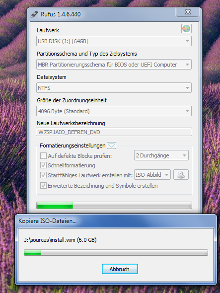

Ich hab's gerade mal mit Rufus probiert. Auch mit einem anderen USB-Stick (16GB). Wenn ich wie angegeben die Einstellungen eingebe, erhalte ich die Fehlermeldung:
"FAT/FAT32 kann nur für isolinux basiert ISO-Abbilder oder den Zieltyp UEFI verwendet werden"
Habe es gerade extra noch mal mit Rufus und einem 64 GB USB 3.0 Stick getestet, Rufus Version 1.4.6.440, als Datei ein ISO Abbild ausgewählt, NTFS als Dateisystem gewählt und der Stick wird erstellt. Siehe Bild. Beim booten den Stick (an USB 2.0 angeschlossen) ausgewählt und konnte installieren.

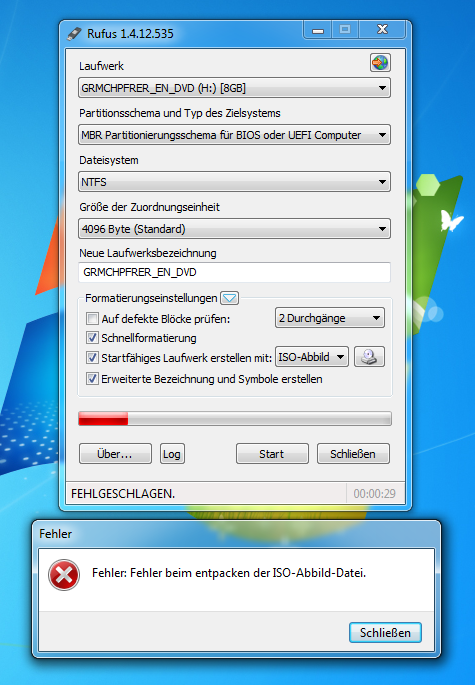

Und nochmal habe ich es mit Rufus probiert (1.4.12.535), und dieses mal hat das Programm sogar angefangen zu arbeiten.
Leider nicht bis zum Schluss:
Ich kopier einfach mal den Log hier rein. Vielleicht mach ich ja etwas essentielles falsch:

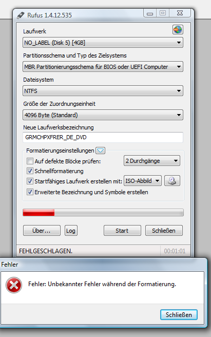

Fehler: Unbekannter Fehler während der Formatierung.
Immerhin, gewaltiger Fortschritt. Davor, mit meiner von der originalen DVD stammenden .iso, hatte es noch irgendeine Meldung gegeben wie: "diese .iso ist mit dieser Rufus-version nicht verwendbar"
Mit der neuen .iso von chip.de fängt Rufus immerhin an und schießt sich danach erst tot.
mit FAT32 will er gar nicht erst anfangen, NFTS stellt er beim nächsten Versuch automatisch ein.
