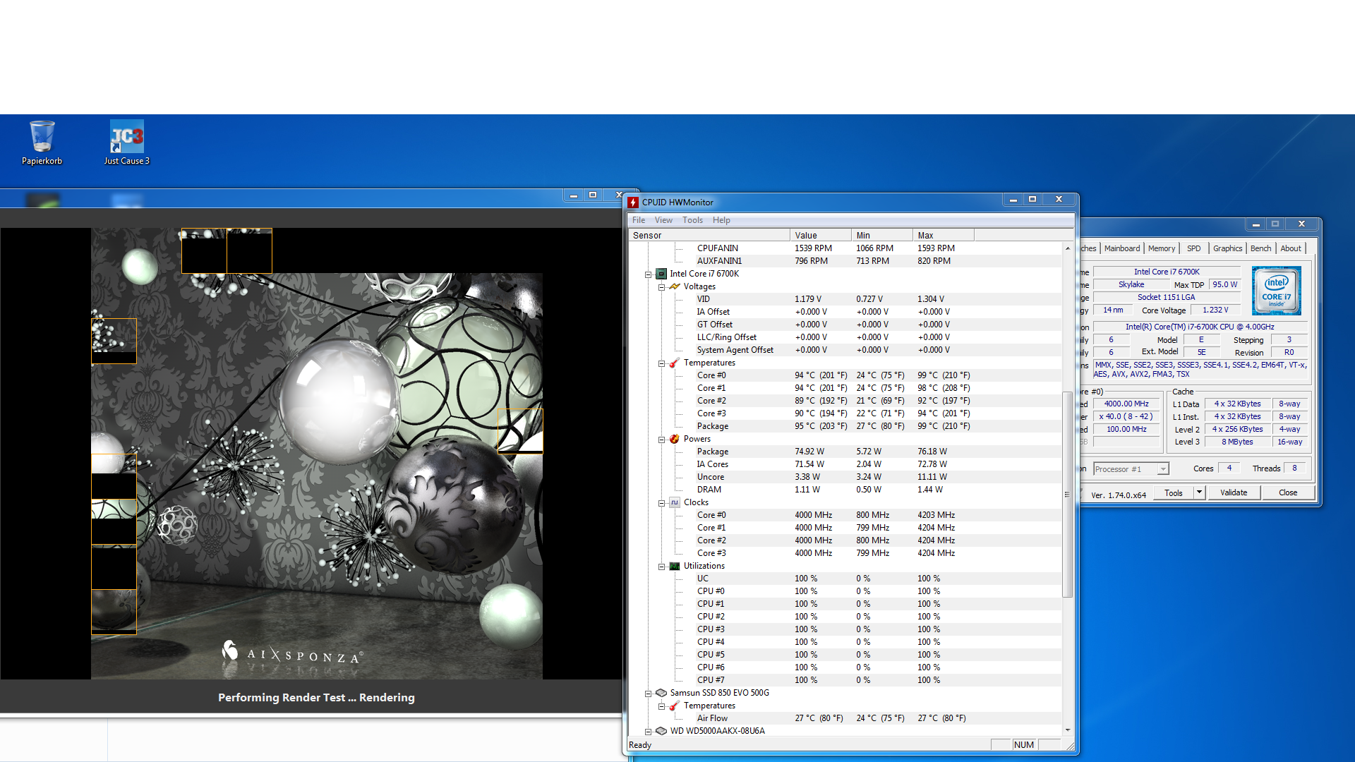

Mir ist jeze nach einigen Tests aufgefallen das die Temperaturen der Cpu unter Last viel zu hoch werden bis zu 100°C bei Spielen wie Crysis 3. Verbaut ist ein Coolermaster V8 der eig eine zwar nicht perfekte aber gute Kühlleistung bieten sollte.
Vielleicht ist der CPU-Lüfter nicht genau plan auf der CPU befestigt. Sind alle Halterungen des Kühlers korrekt eingerastet?

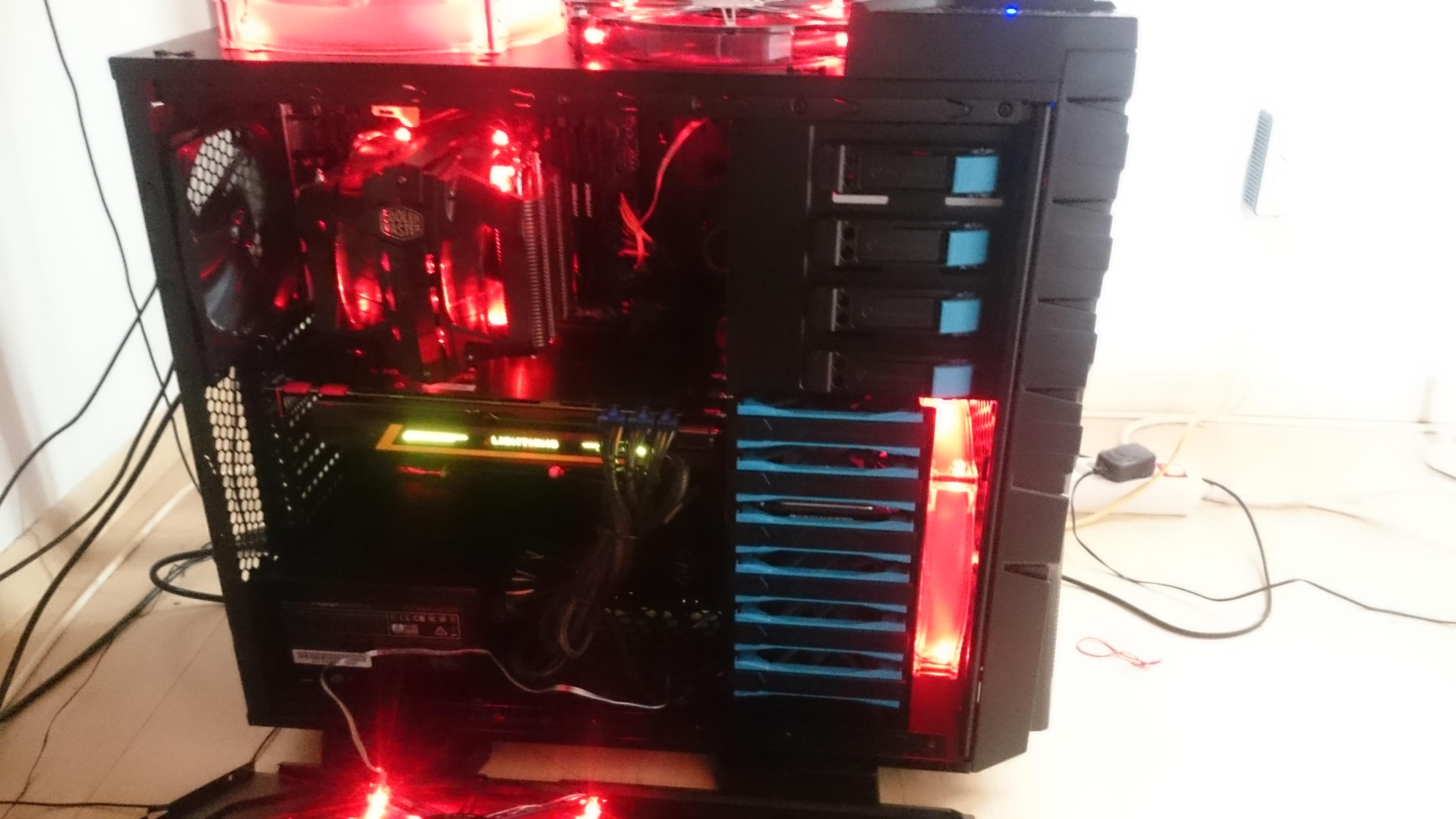

thermaltake mk 1
srry für die schlechte quali..aber das Bild ist jeze sowieso sinnfrei
Spannung stimmt...immer unter 1,36 volt habe auch einmal manuell auf 1,28v gestellt gleiches Ergebnis
Was sollen wir dir jetzt anhand des Bildes sagen? Ruf morgen den Zusammenbauer an, mache einen Termin und lass den das überprüfen.
Und ja, eine Wakü kann sinnvoll sein, wenn du viel übertakten willst oder es ein besonders leises System werden soll. Das würde ich dann aber jemand zusammen stellen und einbauen lassen, der wirklich Ahnung davon hat.
der Vollständigkeit: Der PC hat keine gute Kühlung. Der Airflow, ist ziemlcih fürn Po.
Edit: wenn du die ganzen Teile "gebraucht" gekaufst hast, dann "kann" es auch sein, dass die CPU einen weg hat. Nichtsdestsotrotz tippe ich immer noch auf einen schlecht montierten CPU Kühler.
Auf dem Bild ist für mich ersichtlich, dass am Kopf des Gehäuses nochmal 2 Lüfter installiert sind, das stört den Airflow ('vorne rein, hinten raus) erheblich, ich vermute aufgrund des LED Abzweiges einen weiteren Lüfter in der Seitenwand. Auch dieser trägt nicht zu einem guten Airflow bei.
