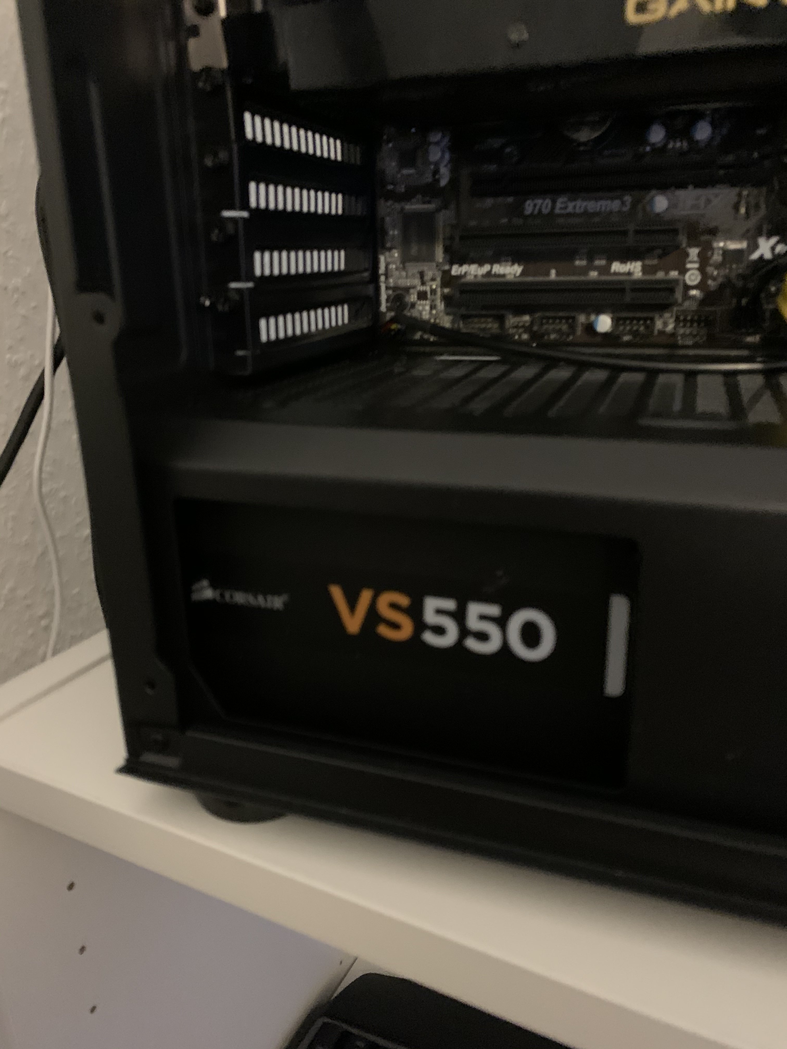

Und zwar habe ich folgendes Problem, mein Pc geht beim Spielen von World of Warcraft aus. ( habe mich dazu schon viel durchgelesen ). Lüfter ist neu und hält den Pc auch sehr kühl. Laut der Aussage meines Onkels ist das Netzteil auch neu. Bin langsam am Ende da das die 2 einzigen Hinweise waren aus denn ganzen Foren.

Hallo ... sehr kühl bedeutet in brauchbaren Zahlen wie warm?
Wenn die Kiste einfach ausgeht deutet das schon aufs Netzteil hin. Ein paar Infos zur verbauten Hardware schaden idR auch nicht.

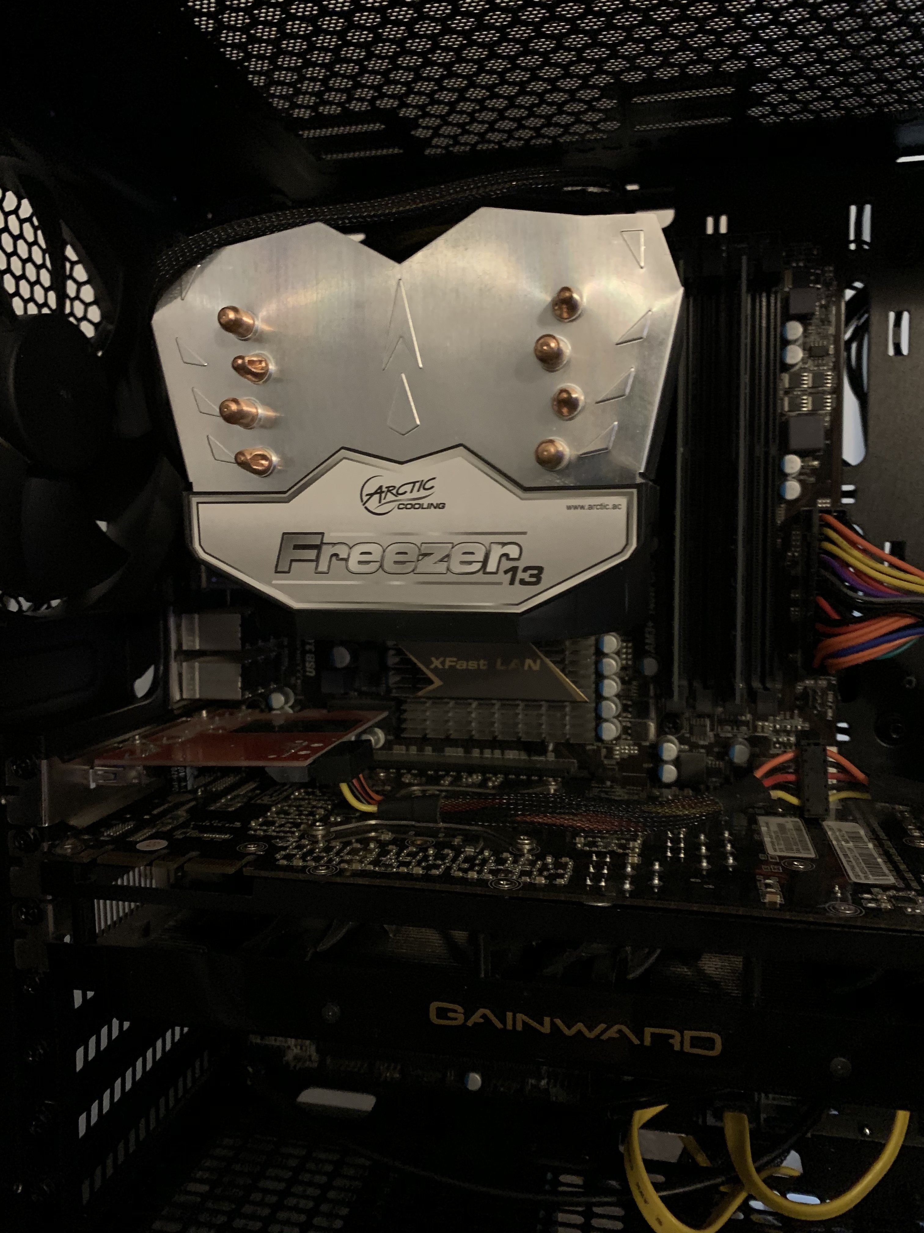

Moin,
welche CPU ist denn installiert? Da du keinen Top Blow Kühler verwendest vermute ich, dass die VRMs des 970 Extreme 3 zu schwach sind.
Kannst du mal alles auflisten was verbaut ist?
Dann können wir dir sagen, ob dein verbautes Netzteil dem standhalten kann.
MfG

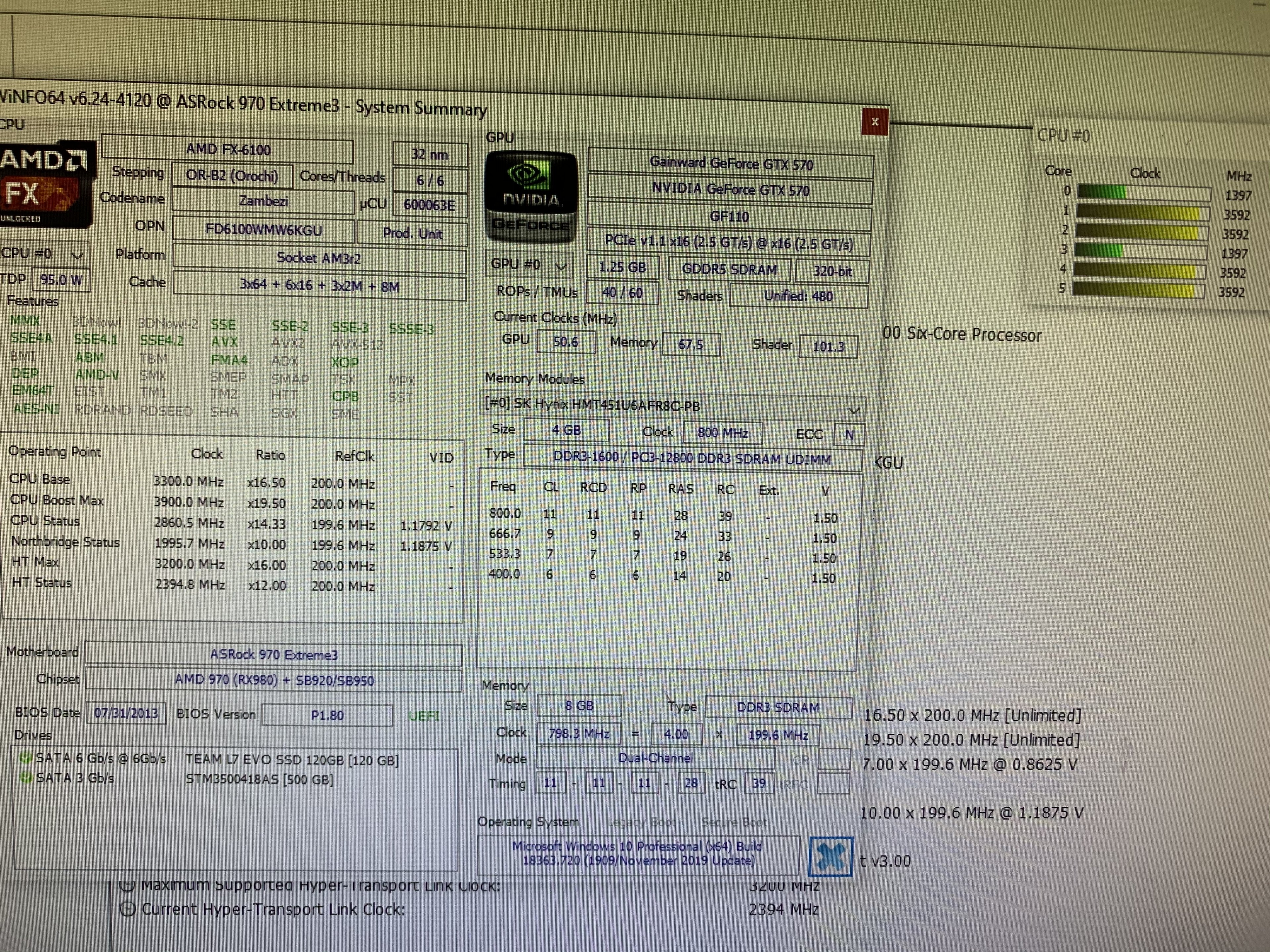

Die kannst du z.B. mit HWMonitor auslesen. Aber wie gesagt ich vermute eher es liegt am Board. Und falls du nicht weißt welche CPU verbaut ist, das kannst du mit CPU-Z herausfinden.
Prozessor: AMD FX(tm)-6100 Six-Core Processor
Ram: 8,00 GB
Systemtyp: 64-Bit Windows 10
Grafikkarte: NVIDIA GeForce GTX 570
Gibt es die Probleme erst seitdem der neue CPU Kühler installiert ist?
Nein schon davor, und wir dachten der alte hätte es nicht so gut gepackt und daher haben wir den drauf gepackt

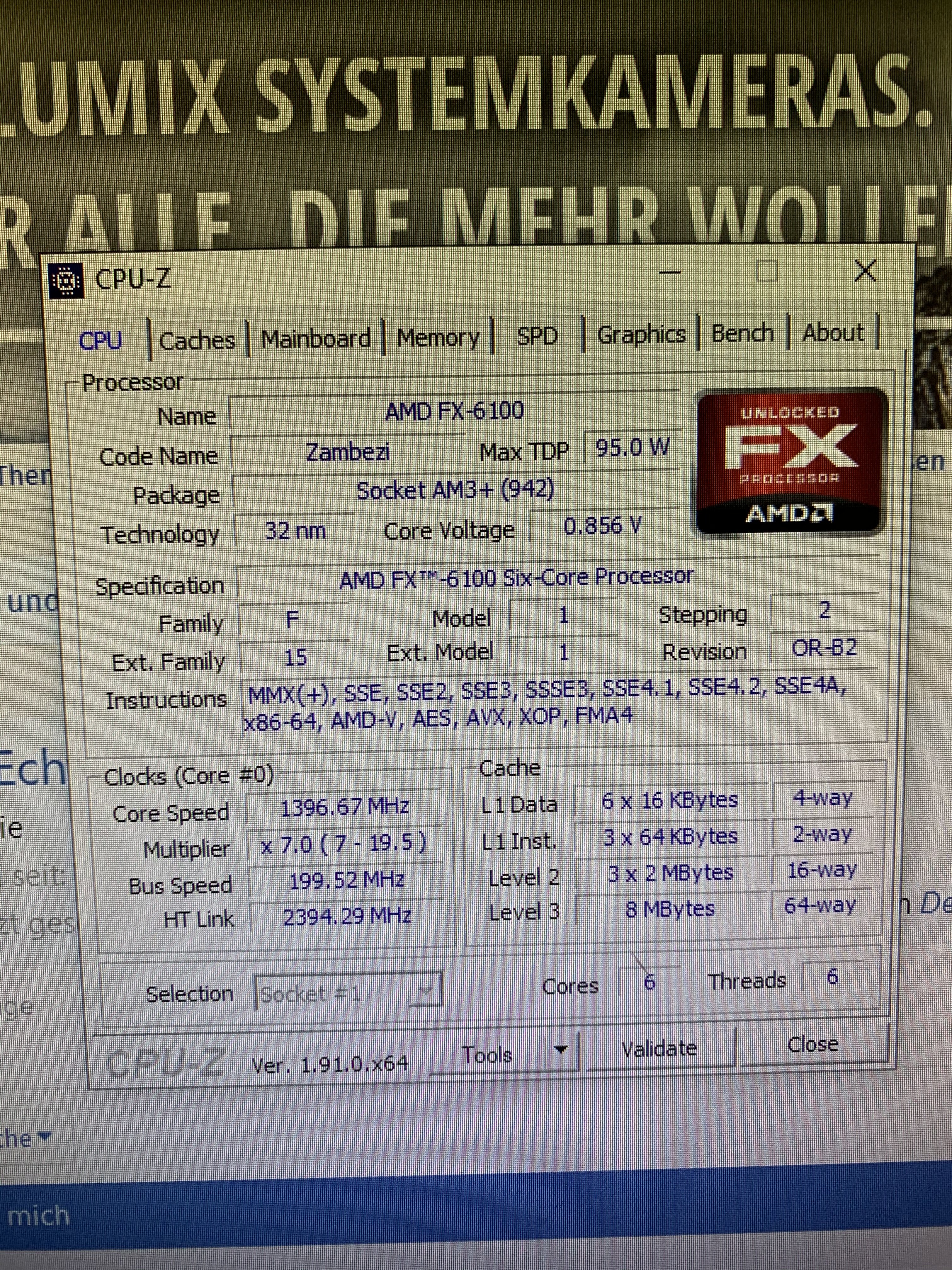

Ich habe mal das Programm gestartet
Und liegt da grad Spielelast an oder dümpelt der PC auf dem Desktop rum? Wenn Leistung gefordert wird sollte deine CPU mit 3,3Ghz laufen ...

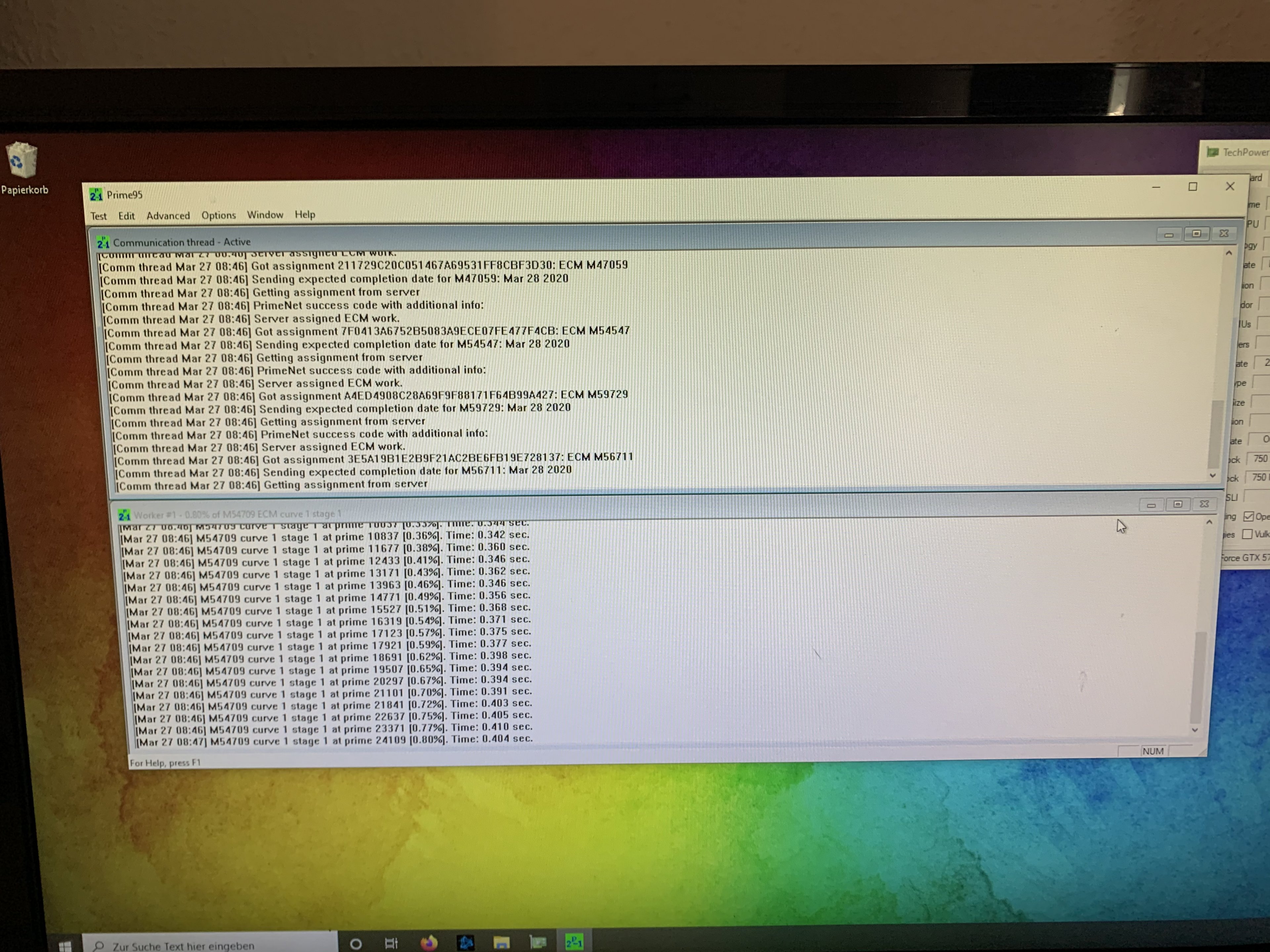

Nur bei WoW? Du kannst auch Prime95 oder irgendwas anderes starten was etwas Last erzeugt und dann schauen wie sich der Takt verhält.
Eine Temperatur haben wir auch noch nicht gesehen, vllt. wird die Kiste ja auch zu heiß, das könntest du zb. mit HWinfo oder Coretemp prüfen.
mfg

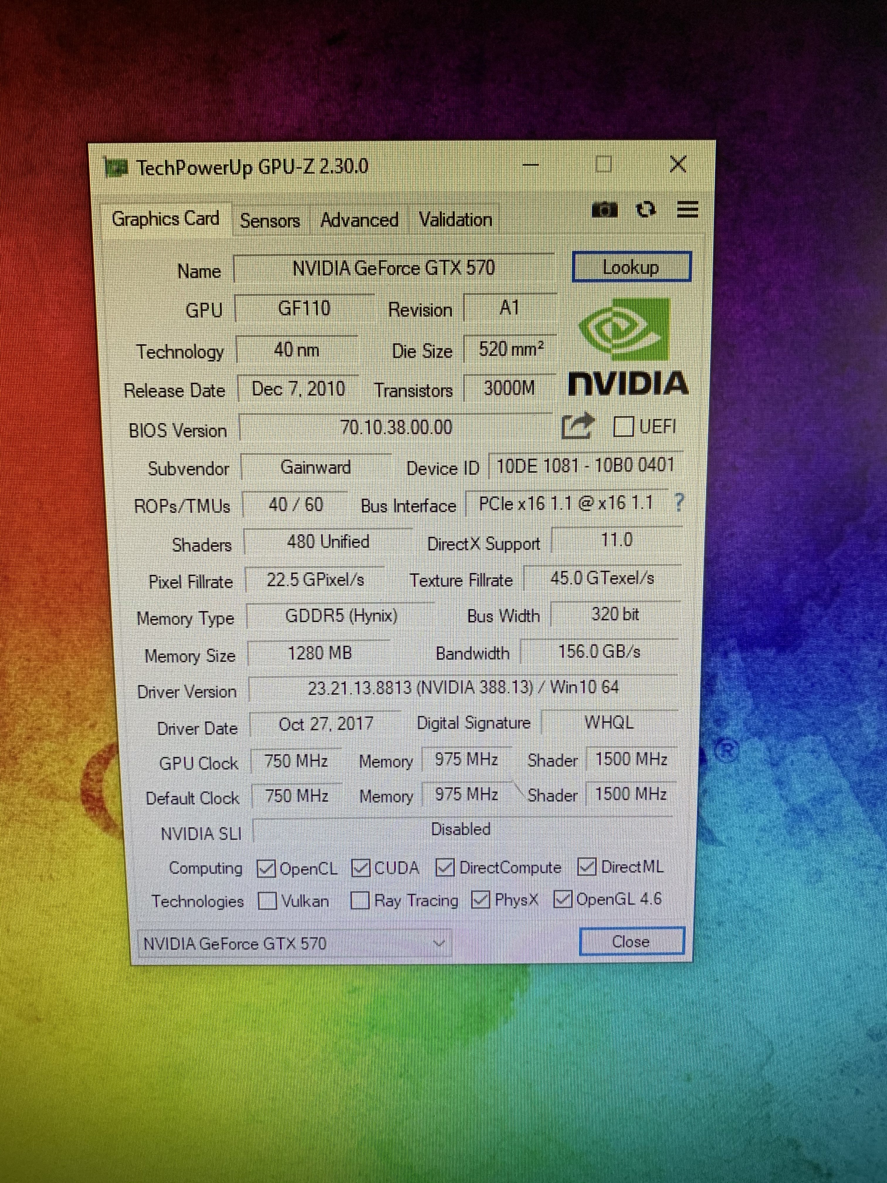

Schlagartig aus oder Bluescreen + runterfahren ?
Prime 95 Torture - bleibt er an ?
GPU-Z, Render-Test (Blaues Fragezeichen rechte seite) - bleibt er an?
Ab und zu schaltet er sich auch mal so ab.
( tut mir leid wenn ich manchmal was vergesse, wie gesagt bin Laie ) habe jetzt mal die aufgezählten Sachen gemacht und alles sogar gleichzeitig laufen lassen und er ist nicht runtergefahren. Und zu dem einen Punkt, nein er bekommt kein bluescreen sondern fährt direkt runter und wieder hoch.
