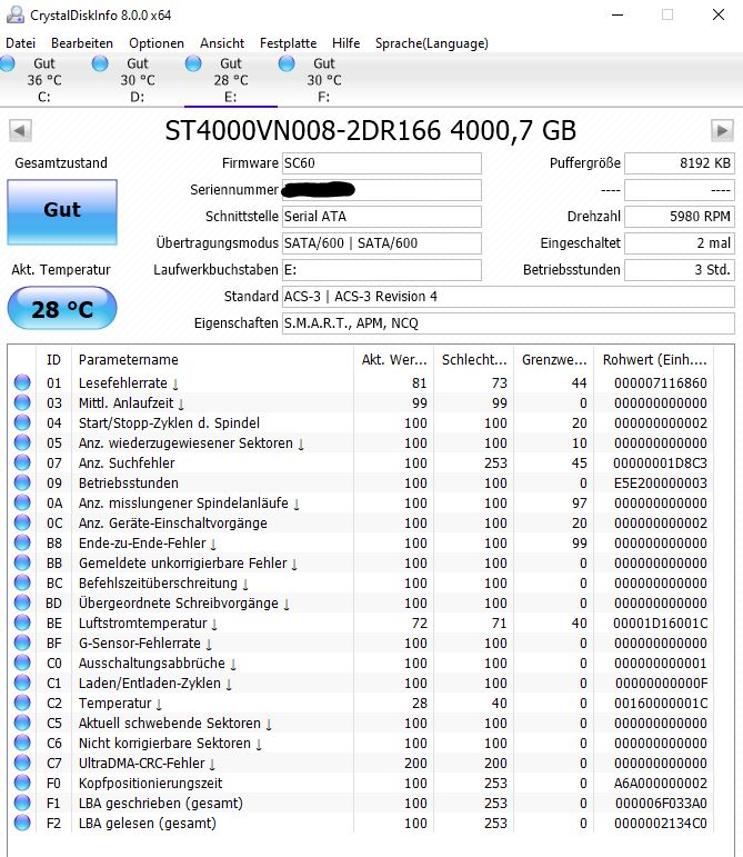

Muss die HDD für h2testw leer sein? Habe schon einige weniger wichtige Dinge drauf kopiert (als Backup).
Mit Crystaldiskinfo die SMART Parameter beobachten. Und auf defekte Sektoren prüfen? Zeigt h2testw die dann an? Oder die "Fehlerüberprüfung" unter "Tools"?
Würde die HDD schon gerne prüfen, da die erste keine 10 Monate gehalten hat!
Wie genau vorgehen?

Bei h2testw muss die Platte leer und formatiert sein. Alternativ die Seatools vom Hersteller nutzen, da sollten auch Testroutinen bei sein.
Oder diskpart Clean all, oder oder
Eigentlich egal, Hauptsache Last.
