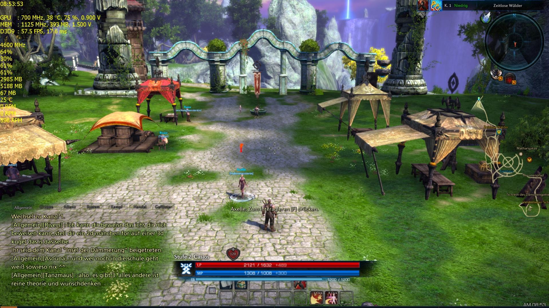

Ein Spiel was weniger gut mit dem FX Lüpt,aber dort ist es mir z.b. egal ob ich jetzt 57 FPS habe bei 230Watt (Screen1) oder nur 49FPS bei 185Watt(Screen 2).
Solange nix Ruckelt Spare ich mir den höheren Takt und mehr Verbrauch.
