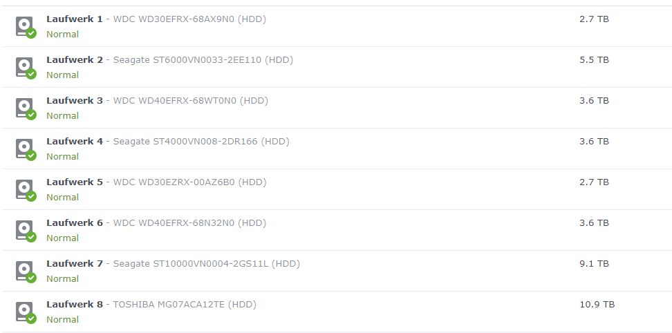

Das NAS ist ein Synology NAS 1817+ mit folgenden Platten:
Das ist Nas hat 6GB Speicher.

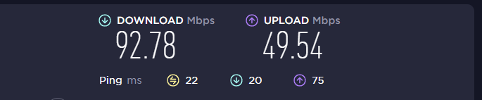

Okey, scheint an meinem Router oder an meinem Rechner (gestern upgrade auf Windows11) zu liegen. Habe gerade einen Neustart gemacht.
Der Speedtest sieht garnicht gut aus.
Eigentlich sollten es 1000 im Download sein.
Okey, habe jetzt mal die Laborfirmware auf die Fritzbox gespielt, jetzt sind die Laneinstellungen auch wieder vorhanden. Aber der Downloadspeed ist weiterhin Katastrophe. der Liegt am Rechner bei 8.85 Mbps...
Fehler gefunden. Eine Fritzbox, welche als Switch fungiert wollte einen neustart.... oh mann, wie ich die Dinger mittlerweile leiden kann:D
Nun hab ich im Test 70Mb/sek
