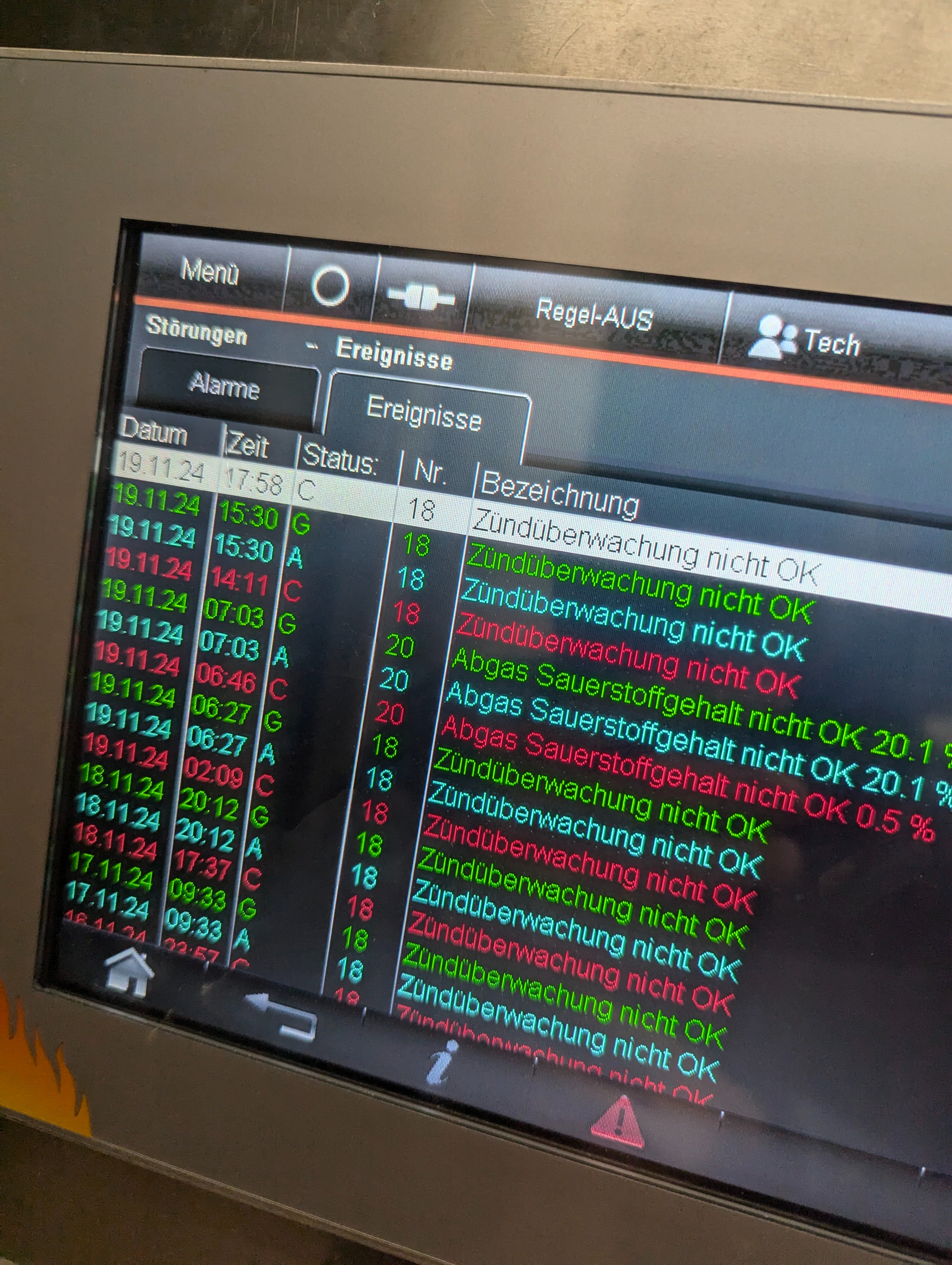

Hallo an alle,
die obigen Vorschläge waren hilfreich jedoch war dies leider technisch für mich nicht machbar.
nun ist die Situation wie folgt, das Display der 25 Jahre alten Heizung wurde mit einem neuen LCD Display ausgetauscht. Nun zeigt es mir die Werte alle Digital an, es wäre auch möglich auf die Heizung über eine LAN Schnittstelle zuzugreifen, jedoch haben wir keinen LAN Kabel in der Nähe. Meine Frage nun: Gibt es hier eine Möglichkeit die Heizung trotzdem mit dem Internet zu verbinden?
Danke für jegliche Art von Hilfe.
Bei dem Alter würde ich mir über dein Problem keine großen Gedanken mehr machen und die Energie in eine neue Heizungsplanung investieren, bei den Fehlermeldungen allein für einen Tag..... Wird Zeit, spätestens mit 30 Jahren kann dir jedesmal der Schornsteinfeger eröffnen, jetzt ist sie dauerhaft aus. Mein SF hat mir mittlerweile mitgeteilt (Ölkessel mit ~25Jahre), dass durch die gute Pflege und jährliche Inspetion und Wartung die Heizungs~ und Abgaswerte so gut sind, dass er erwartet, sie auch weitere 10 Jahre erlauben zu können.
DLAN?
Ansonsten kann man mittels Shelly Temperaturfühlern auch Meldungen (Szenario) über Email oder Smartphone erzeugen. Ich lasse mir zwar keine Meldung schicken, weil meine Heizung läuft aber so kann man ja sagen wenn die Temperatur unter eine Schwelle fällt, benachrichtige mich.
Reaktionen: stganmat
Nein, sorry, wenn meine Heizung jeden Tag 4 oder 5 Fehler wirft, mache ich mir keine Gedanken über Überwachung. Diese als Heizung im Winter weiter zu nutzen ist ja schon fahrlässig.

Leider getrennter Stromkreislauf also DLAN nicht möglich. Habe mal einen RJ45 zu WLAN Adapter gefunden weiß nicht ob das eine gute Idee ist. WLAN USB Stick funktioniert leider nicht da hier Windows Embedded läuft.
Shelly Temperaturfühler? Sind diese schwierig zu programmieren oder konfigurieren?
Danke für die Tipps.

Habe leider erst über 4000 dafür bezahlt (nur für das neue Display) die Fehler haben wir mittlerweile im Griff. Nur wäre es fein zu wissen sobald die Heizung ausfällt.
