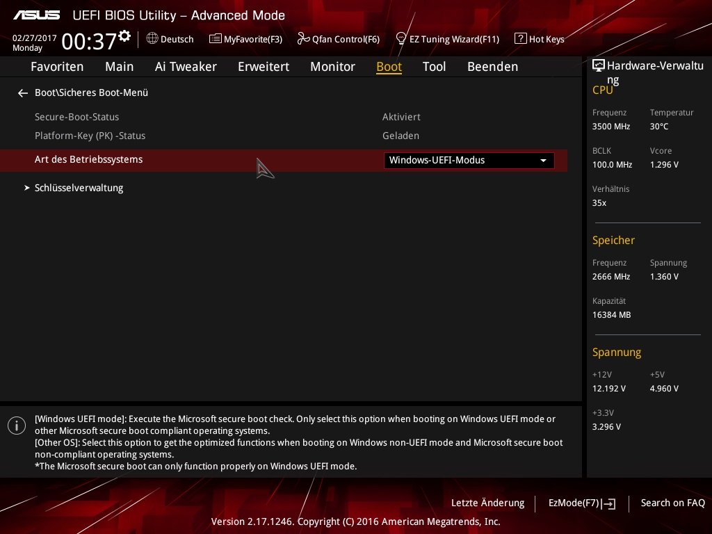

Ich hatte den UEFI Modus ausgeschaltet gehabt, weil ich Linux drauf hatte. Windows 10 wurde also ohne diesen Modus installiert.
Hab´s jetzt nachträglich wieder aktiviert, reicht das, oder muss Windows 10 komplett neu, im UEFI Mode, installiert werden?

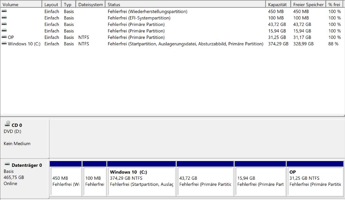

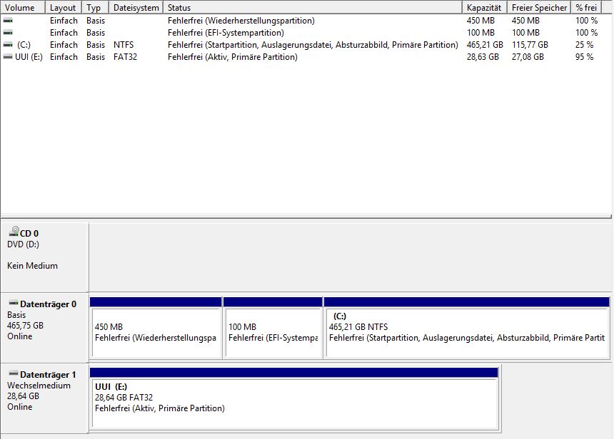

zeig mal ein Screen von der Datenträgerverwaltung.

Sieht auf den ersten Bilck wie eine saubere uefi Installation aus. Mit Uefi Fat32 Partition
Wundert mich nur was da oben alles drin steht mit 3 x uefi und fat32 sieht man da normal nicht und auch kein Laufwerksbuchstabe.
So sieht normal ein Screen aus und da kann man auch was erkennen.

Den anderen Screen mit C: NTFS brauchen wir nicht, C: ist na klar NTFS
Hab den Screenshot aktualisiert im letzten Post.

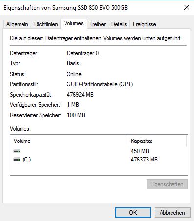

Sieht alles gut aus aber du hast jetzt ganz neu clean installiert im GPT Modus und nicht im MBR Modus, anders kann das ja nicht sein.
http://www.giga.de/downloads/micros...stil-einer-festplatte-herausfinden-so-geht-s/
steht doch bei dir bestimmt GPT.
Um herauszufinden, ob eure Festplatte GPT oder MBR als Partitionsstil nutzt, macht ihr Folgendes:
Drückt die Tastenkombination Windows + R, um den Ausführen-Dialog zu öffnen.
Tippt diskmgmt.msc ein und bestätigt mit der Eingabetaste. Die Datenträgerverwaltung öffnet sich.
Unten zeigt Windows bei Datenträger 0 beziehungsweise Datenträger 1 etc. an, welche Partitionen und Laufwerkbuchstaben auf welchem Datenträger liegen.
Klickt mit der rechten Maustaste unten links auf die Fläche mit dem Schriftzug Datenträger 0 beziehungsweise Datenträger 1 und wählt den Eintrag Eigenschaften aus.
Im nächsten Fenster klickt ihr auf den Tab Volumes.
Neben dem Text Partitionsstil zeigt Windows an, ob die Festplatte MBR oder GPT verwendet.
Ist in GPT, hab aber keine Nachteile bemerkt.

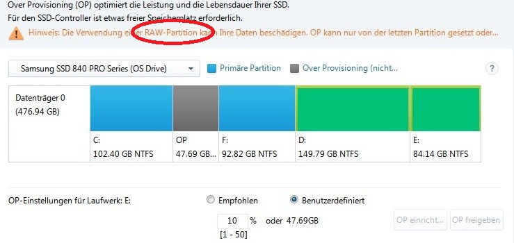

Passt das mit dem RAW Format oder muss formatiert sein?
​Zwecks SSD Freiraum, in Samsung Magician wäre das Over Provisioning. Mag ich aber nicht verwenden.
neue config.JPG​
​Edit: RAW passt. Hab aber zu wenig Speicher eingerichtet.

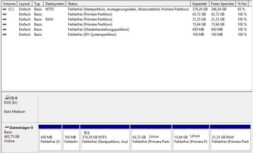

Was hast du denn jetzt alles gemacht und warum?
Woher kommt jetzt die RAW Partition.
RAW bedeutet unbekanntes Format. also kein NTFS oder FAT.
Etwas was Windows nicht kennt, womit Windows nichts anfangen kann, also auch keine Daten lesen kann usw.

Ich verstehe nichts von dem was da steht.
Die Linux Partition, die normalerweise eben als eine Linux Disk gekennzeichnet
was das für einen Disk Partition ist und wofür usw.

Bei der Gelegenheit hab ich dann eben 32 GB extra gesetzt, damit die SSD damit arbeiten kann. Die kann ich auch formatieren in NTFS, nur braucht man anscheinend RAW für die Garbage Collection der SSD.
Wie gesagt, RAW ist kein Format.
Weder für Linux noch für Windows oder irgendein Partitionstool, bedeutet einfach das verwendetet Programm (Windows ) kann nichts lesen, schreiben auf der Partition.
Alles andere wie man das behebt wenn es bei oder nach der Linux Installation auftritt wird ja in dem Link aus dem Linux Forum erklärt.
Laufwerksbuchtsaben entfernen usw. ich muss nicht lernen was das für einen Linux Partition ist.
Warum Windows die normal nicht sieht usw.
Wenn Windows auf so einer mit RAW (unbekannt) Partition oder Platte was lesen oder schreiben soll, dann muss man die Partition, Platte löschen und neu formatieren.

ja sieht wieder für Windows lesbar aus.
Was das aber jetzt alles für Partitionen sind und warum Linux die erstellt wofür usw. weiß ich nicht.
Ich dachte eigentlich aus der Link Beschreibung, das wäre eine Linux Partition die keinen Laufwerksbuchstaben haben soll, nicht in Windows angezeigt werden soll usw.
Du hast da jetzt 3 Partitionen hinter C: ist das so Richtig und gewollt, muss das bei Linux so sein?
That's it! Nach einem Reboot ist der Partitionstyp geändert und taucht unter Windows auch nicht mehr als eine "rohe" (RAW) Partition auf. Bis zum nächsten Mal

Du hast da jetzt 3 Partitionen hinter C: und musst selbst wissen wofür die sind.
