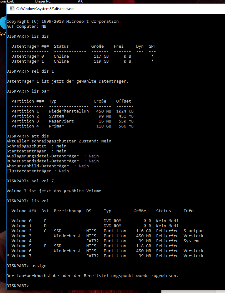

Nach dem ich die SSD als externes Laufwerk am Notebook angeschlossen und mit diskpart die UEFI Partition zuwieß, wurde der Fehler erkannt und war schnell korrigiert.

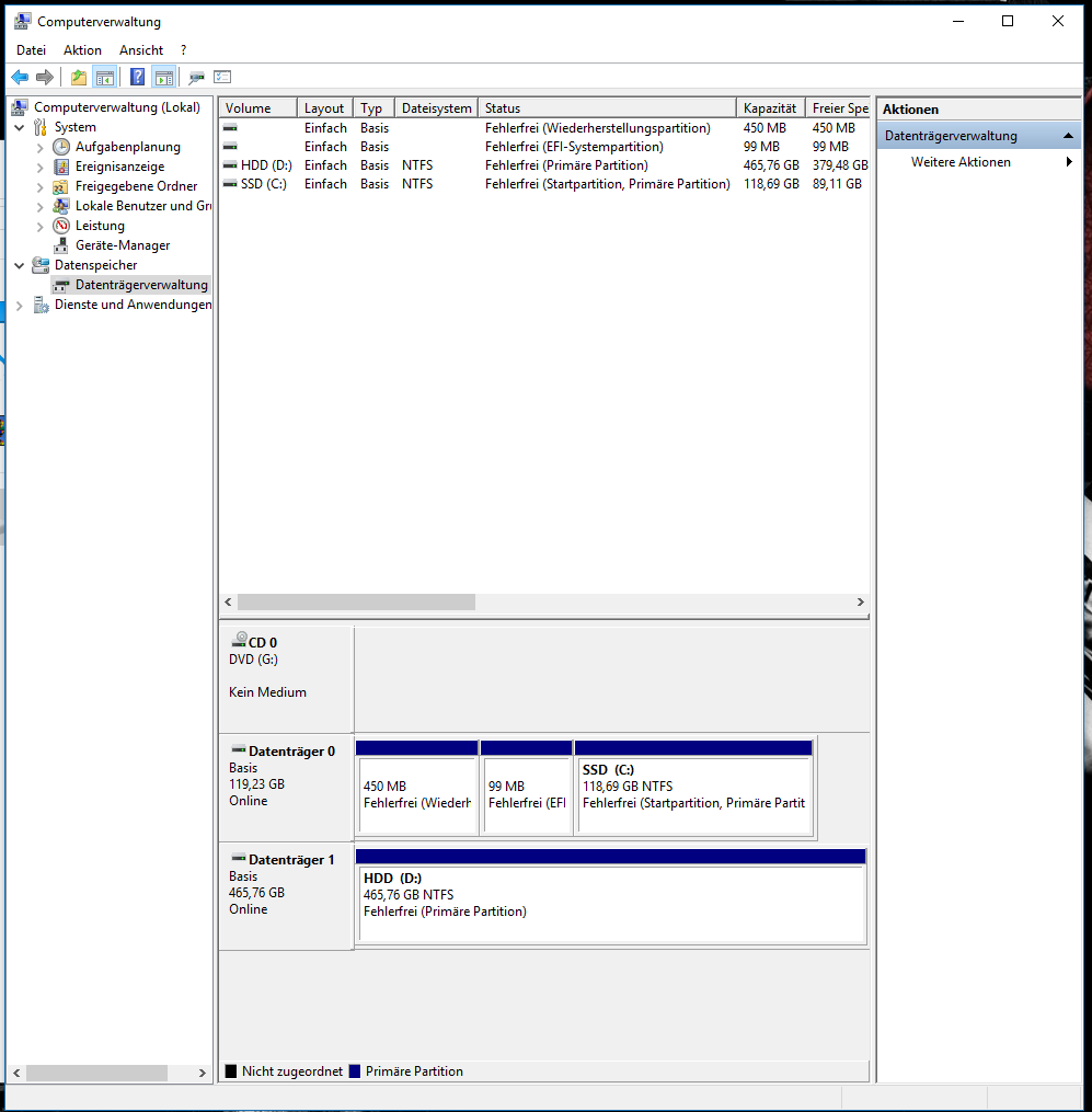

Poste mal ein Bild der Datenträgerverwaltung, wenn es wieder funktioniert.
Sorry, ich habe der Partition einen Laufwerksbuchstaben zugewiesen.

Ich muss zum entsperren die UEFI Partition greifbar machen, darauf hin werde ich schon auf einen Fehler hingewiesen, der im Hintergrund automatisch korrigiert wird.

Aus dem Bild kann man die Volumen nicht den Datenträgern zuordnen.
Die 16 MB Partition ist normalerweise versteckt und nicht in der Datenträgerverwaltung.
Hast Du geklont?
Nein, wie beschrieben habdelt es sich um eine neue Installation. Habe die SSD vom Rechner, da gesperrt nach runterfahren, als externes Laufwerk am Notebook angeschlossen.
Ich kann Zugriff erlangen, in dem ich, wie auf dem Bild zu sehen, vorgehe.
Darauf hin kommt die Meldung, das die Partition, also das "Laufwerk" Fehler aufweißt, die wohl behoben werden.
Danach kann ich am PC ganz normal hochfahren und auch neu starten, nach dem Herunterfahren geht das ganze von vorne los...
Dann bitte poste ein Bild der Datenträgerverwaltung, sonst drehen wir uns im Kreis.
Also war dein Diskpart Bild jetzt von dem anderen Rechner aus erstellt?
Die HDD war nicht dabei, sondern wohl eine zweite SSD.
Hier sehe ich jetzt gar keinen LW Buchstaben für die EFI Partition.
Der Screenshot mit diskpart spielte sich am Notebook ab.
